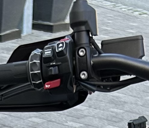

Für die Schalter und Brems- Kupplungshebel gibt es je 2 Torxschrauben die du lösen musst. Auf der linken Seite sieht man die 2 Schrauben, auf der rechten Seite muss man zuerst den SOS Schalter demontieren was auch mit nur einer Schraube erledigt ist.

Sollten die beiden sein, brauchst hier auch Drehmoment?

Bei mir hat es damals der Werkstattmeister eingestellt weil der Lenker verstellt wurde. Die Klemmschrauben des Lenkers wurden mit 20nm angezogen.
Die Schrauben der Amaturen hat er mit nem normalen Torxschraubendrehen angezogen ohne Drehmoment

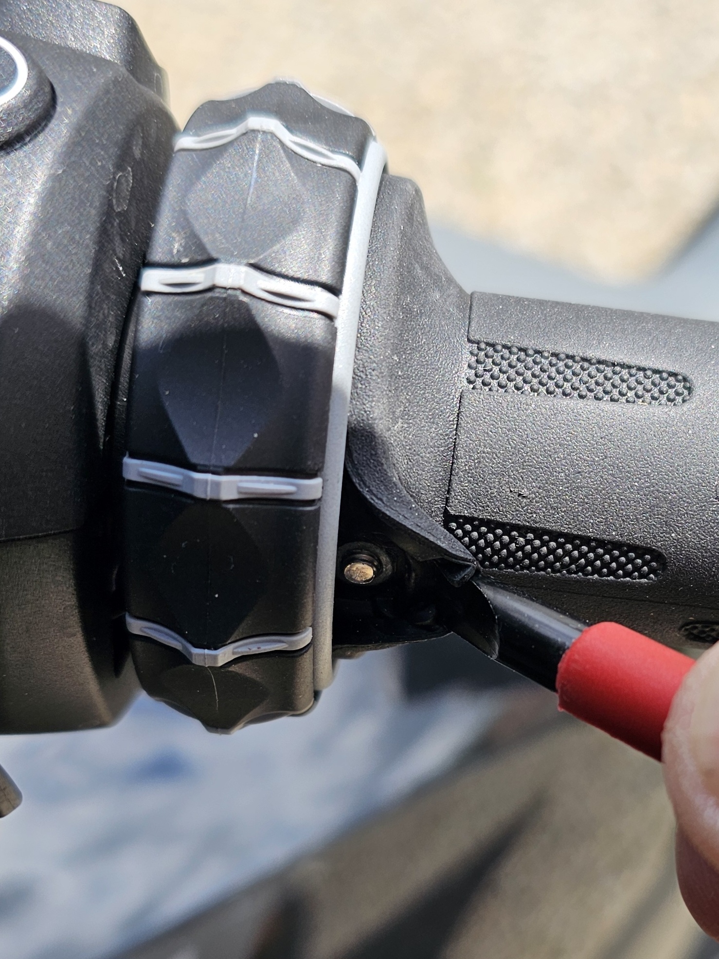

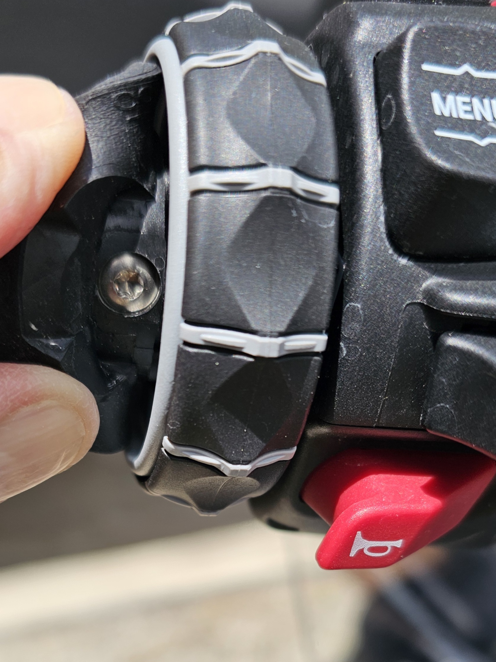

Wenn der Schalter gleich aufgebaut ist wie bei der 1250 kann man den nicht so einfach verdrehen. Ich kann mir gut vorstellen, dass der linke Schalter auch durch eine Schraube in den Lenker befestigt ist. Die beiden Schrauben in dem Bild verstellen nur die Spiegel und die Hebel.
Schau doch mal ob unter Deinem Griffgummi eine Schraube ist

Die Eingangsfrage bezog sich aber auf die Schaltereinheit und nicht die Spiegel. Wie die Brems- und Kupplungshebel verstellt werden sieht ja ein Blinder.
Die Schaltereinheit sieht für mich genauso aus wie an der 1250er. Die Vermutung liegt also nahe, dass die auch mit der besagten Schraube fixiert ist. Schau Dir einfach meinen Link aus Post #5 an.

Also bei der 1250er ging die Schaltereinheit nicht zu drehen. Hier war ein kleines Loch im Lenker und an der Schaltereinheit (Gehäuse) ein kleiner Kunststoff-Pin (ca. 2-3mm lang) angespritzt. Dieser geht ins Loch und dann ist die Position der Schaltereinheit fix.
An der 1300er hatte ich die Schaltereinheit noch nicht offen. Bin mir aber sicher, dass es genauso ist. Auch BMW Motorrad hat enorm viele Baukasten-Komponenten.

@MichaelBC hat recht. Die Schaltereinheit ist nicht so einfach zu verstellen da sie durch eine Schraube in den Lenker gesichert ist
