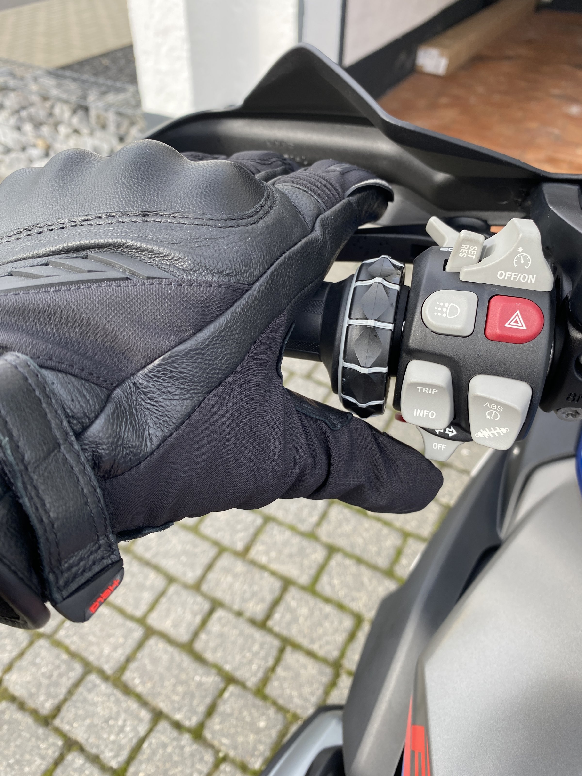

Wie kann man den Multischalter links verdrehen, damit man besser den Blinker betätigen kann ?
Für mich müsste der ein Stück nach unten gedreht werden.

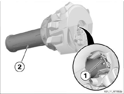

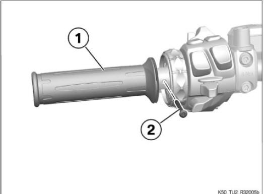

Unter dem Griffgummi geht eine Schraube in den Lenker. Wenn Du den Schalter verdrehen willst dann musst Du dieses Loch neu bohren.

Ich meine eigentlich die Einheit links in der der Blinkerschalter verbaut ist s. Foto.
Wie schon von mir beschrieben, habe ich Probleme mit dem bedienen des Blinkerschalters, er ist für mich zu Hoch.

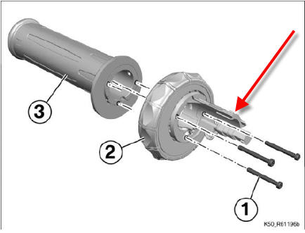

Die Schaltereinheit ist mit dem Rad über eine Haltelasche (1) verbunden und somit in der Position zum Rad nicht veränderbar.
Hier siehst Du diese Lasche nochmal (Pfeil) und gleichzeitig, dass das Rad mit 3 Schrauben (1)
am Griff befestigt ist. Somit ist der Winkel zwischen Griff, Rad und Schalter fest vorgegeben.
Diese ganze Einheit aus Griff, Rad und Schalter ist nun in ihrer Position fixiert über die Schraube (2) die durch den Griff in den Lenker geht. Somit kannst Du nur die ganze Einheit verdrehen indem Du, entweder in Griff oder Lenker, ein neues Loch an anderer Stelle bohrst.
Da der Bohrung im Griff eine eingegossene Mutter auf der anderen Seite gegenüber steht, sollte man besser eine Bohrung im Lenkrohr machen.

Von vorne meine ich das Loch was im Schalter ist, bzw. s. Foto mein Daumen.
