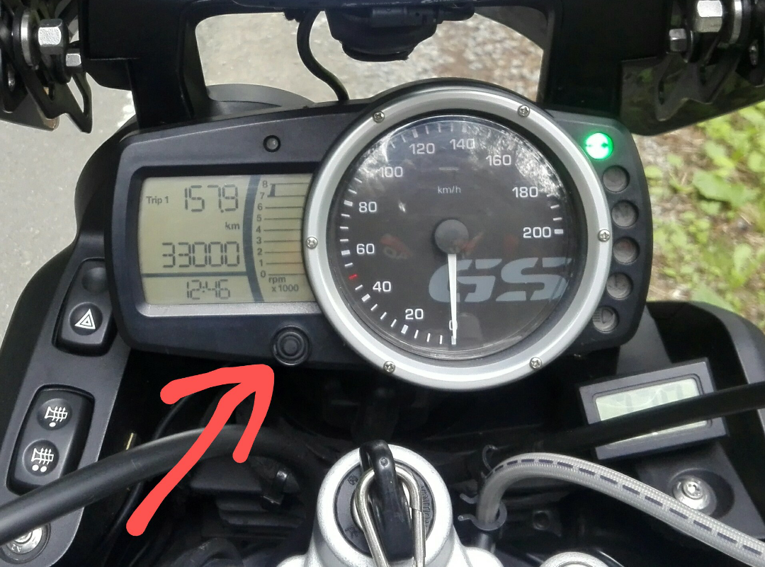

Hallo allerseits,
ic/ wollte für eine kurze Frage keinen neuen Thread eröffnen und habe mit der Suche „Gummiknopf“ diesen hier gefunden, daher hänge ich mich mal kurz drauf.
Frage - gibt es den Gummiknopf der Armaturen der G650GS (Tageskilometerzähler / Uhr stellen, etc.) als Ersatzteil zu kaufen?
Meiner ist defekt, ich habe Angst, dass Wasser e8ndringen kann.

Hallo Mario.
Meinst Du dieses Teil hier?
Ich fürchte, dass wird nix.
In der Ersatzteilliste gibts nur die gesamte Tachoeinheit als ein sündhaft teures Teil.
Ich fürchte, da musst Du irgendwas basteln.

Ja, genau das Teil von dem Foto, Danke dafür…
ok, dann muss ich zumindest nicht suchen. Die Adresse werde ich mal bemühen, ansonsten wird gebastelt, sei‘s drum!
Vielleicht hatte das ja schon mal jemand und eine gute Lösung gefunden - ich behirne das mal.

Das Teil könnte man mit Flex-Material drucken, von der Form her ist es recht einfach, ein Problem ist eben, "wie vermesse ich ein nicht vorhandenes Teil?"
Braucht man eben ein paar Versuche.

Und wie baue ich es dann ein?
Ich hatte seinerzeit mal versucht, die Tachoeinheit meiner G650GS zu öffnen, und es nicht geschafft. Natürlich hatte ich alle Schrauben auf der Rückseite entfernt, auch die versteckten unter dem Aufkleber. Trotzdem lies sich das Teil nicht öffnen, die Haken und Klammern, die die beiden Gehäusehälften zusammenhalten, sind offenbar oneway und können nur mit Gewalt geöffnet werden, danach ist das Gehäuse reif für die Tonne.
Die Selbstbastellösung sollte also irgendwie von außen (geklebt?) erfolgen.

Danke! Das ist ein guter Hinweis und Tip - ich hatte daran gedacht so ein Gummihütchen von einem Kippschalter aus dem Zubehör irgendwie zu kappen und dann aufzukleben.
Meine Kappe ist noch vorhanden, leider gerissen. Es scheint mir auch, als ob der Knopf mit einem "Stift" betätigt würde. Jedenfalls kann ich auch durch Drücken der kaputten Kappe nichts mehr umstellen.
Drücke ich dagegen durch den Riss mit einem Zahnstocher - dann funktioniert es prima.
Um vorschnellen Urteilen vorzubeugen - ich habe den Riss nicht auf diesem Wege zugefügt - umgekehrt, ich habe den Riss bemerkt, als ich nicht mehr umstellen konnte.
Muss ich mal behirnen - Lösung von außen ziehe ich vor...
