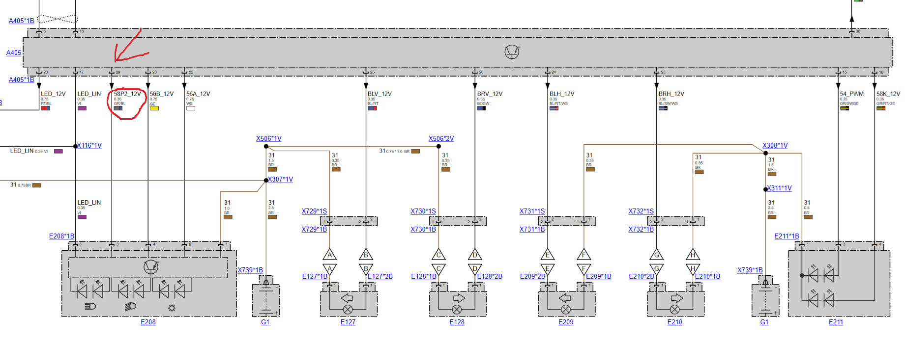

Moin!
Kennt jemand was den Pin 29 (58P2_12V) von BCO nach LED-Scheinwerfer tut?
MFG.
