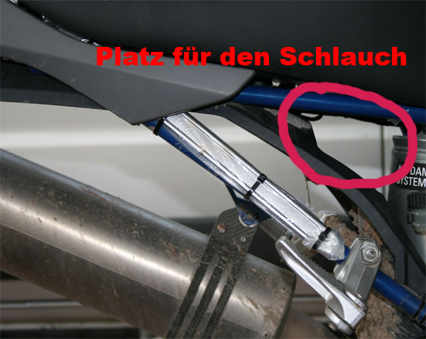

"einen" 19" Schlauch solltest Du unter den Sitz in der Mulde hinterm Federbein verstauen können. Den 19" kannst Du in der Not vorne oder hinten montieren. Du sparst dir also den 2ten Schlauch.

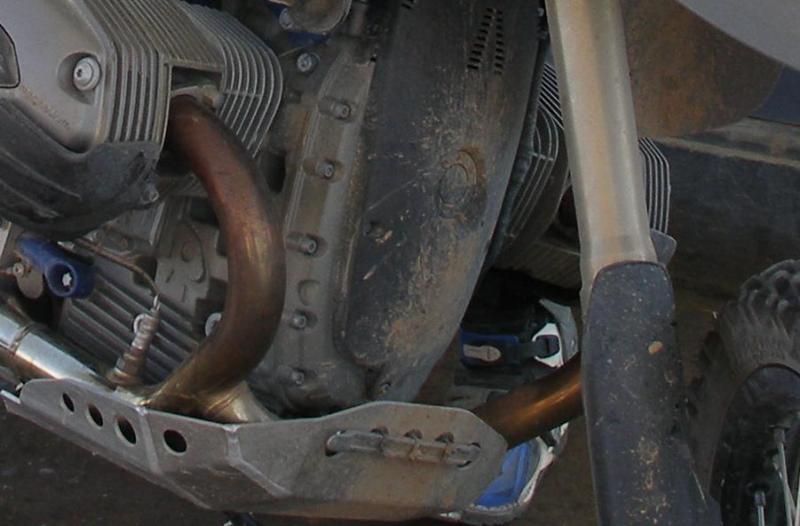

Meine sind Schwerpunktgünstig vorne am Motorschutz, einer innen einer aussen.
gruß, Flo
gruß, Flo
Hi Flo,
sieht gut aus, die Idee merke ich mir mal.

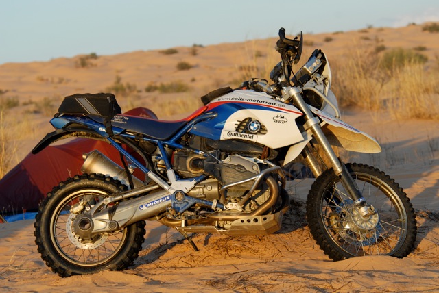

Habe noch von TT eine Hecktasche, da paßt alles rein inkl. Schlauch und Werkzeug. Die ist größer als die BMW Tasche und geht ein Stück auf die Sitzbank.

Habe jetzt ein Bild gefunden von der Hecktasche, die ist echt gut und nimmt alles auf. Läßt sich auch noch ausziehen, brauchte ich nie.
