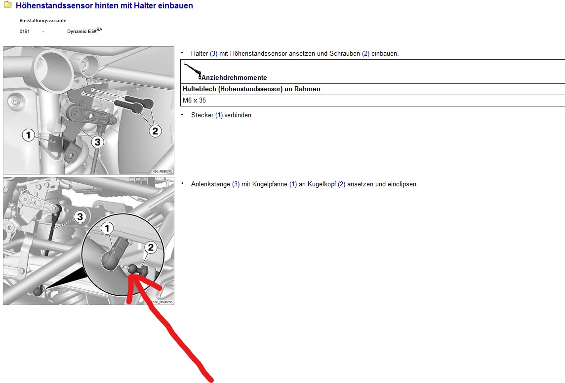

könnt Ihr mir sagen, ob und wenn ja, womit der Kugelkopf der Anlenkstange am Höhenstandssensor laut BMW geschmiert wird (nur Dynamic ESA).
Der RepRom konnte ich die Information nicht entreißen (vielleicht habe ich auch nur an der falschen Stelle geschaut).:redface:
Von Hausmitteln und Experimenten mit BMW-Schmiermitteln für andere Lagerstellen würde ich - mit Blick möglicherweise aufgedampfte Kunststoffe in der Kugelpfanne - absehen.

Warum soll man den Schmieren? Dort ist eine Edelstahl Kugel und ein Kunststofflager mit einer Filzkappe.....alles was Fett ist, wäre dort total kontraproduktiv

OK. Danke.
Bin davon ausgegangen, dass ein Schmierstoff das Eindringen von sandigem Spritzwasser hindert.
Könnte natürlich auch sein, dass der Schmierstoff den Dreck erst bindet.
Reinigst Du das Lager in längeren Abständen (jährlich)?
