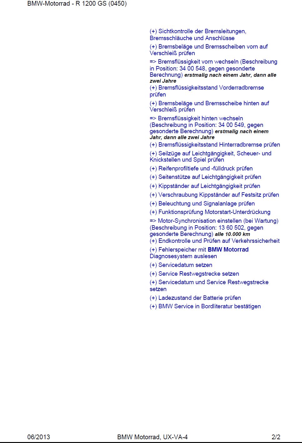

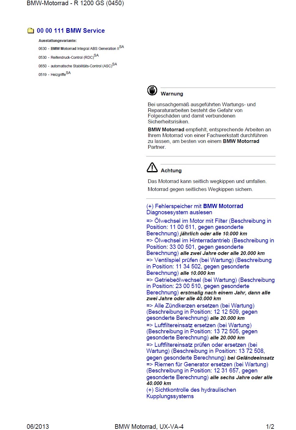

Lt. BMW-Inspektionsvorgaben ist das nicht notwendig:
Gruß,
maxquer
