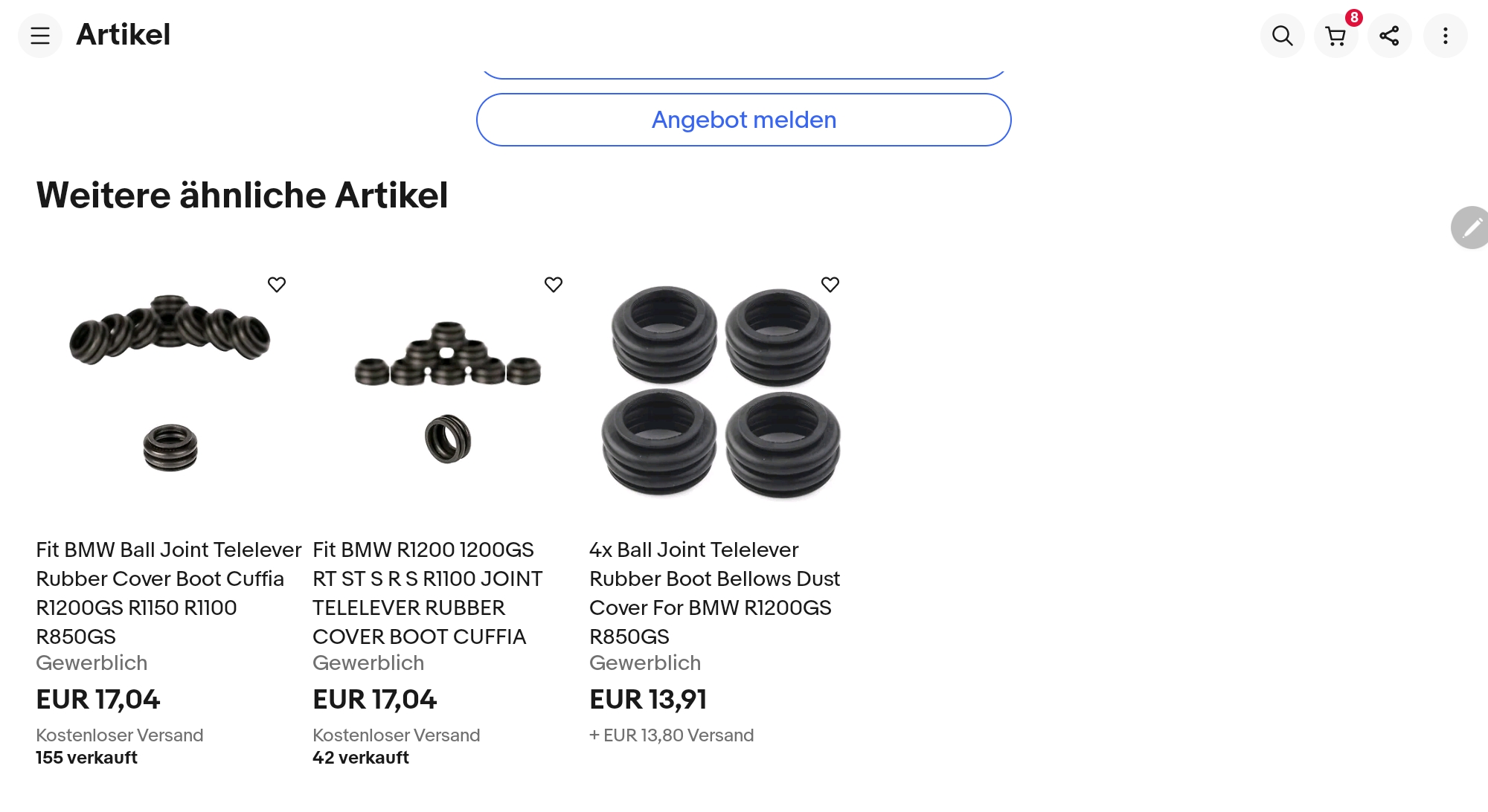

Das gummi bekommst du für ein paar Euro aus China. Der aus/Einbau ist kein Problem. Heizluftpistole zum lösen und ein Drehmomentschlüssel zum anziehen + loctite. Und lagerfett.

inzwischen haben die auch gemerkt, daß damit Geld zu machen ist, kaufe 4 Stück und biete
3 hier an.

Habe damals bei meiner auch das Gummi einzeln getauscht. War irgendeins aus nem Traktor.
War ein Tipp hier aus dem Forum.
Danke nochmal dafür!
Der Einbau war wirklich machbar.
Einzig die Mutter zu lösen war mit nicht exaxt passendem Werkzeug etwas tricky.
Ich meine mich an etwa 200 Newtonmeter zu erinnern.
Hat mich damals 5 Euro gekostet. Also weit entfernt von dem was ein Freundlicher haben will wenn er das ganze Gelenk tauscht.

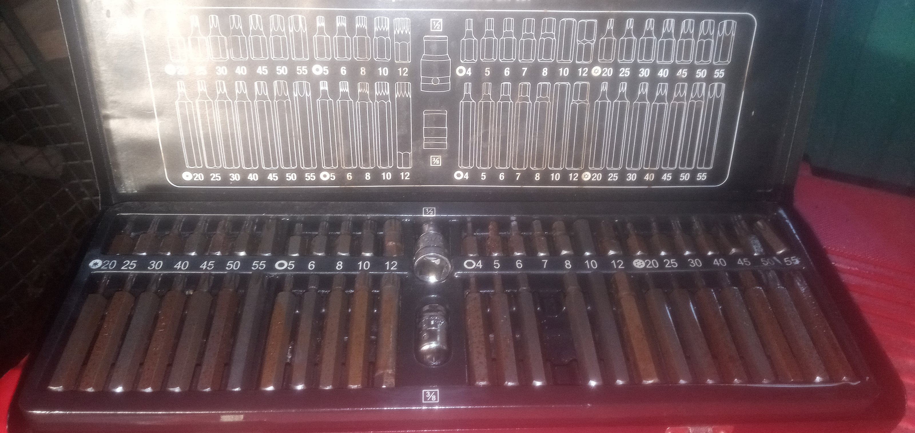

Ich! Gehört beim mir zum Standard. Ich hab nen kompletten Inbus und Torx Satz für Ratsche und Drehmomentschlüssel (brauchst ja nur nen Adapter). Kostet ja nicht die Welt.
ein 7ner Inbus ist aber kein Standard sondern eine Sondergröße die in keinem Satz drin ist.

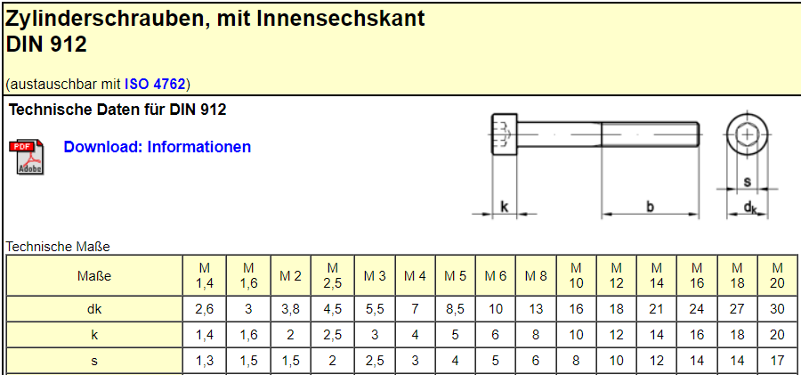

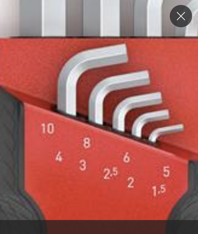

Also mit solchen Aussagen waere ich vorsichtig
ja, es gibt sicher Sätze wo der drin ist aber Standard….in Europa? Nicht umsonst gab es Ölverschlussstopfen mit 7mm Inbus von TT und Wunderlich, weil man die eben nicht mit dem Standardwerkzeug aufmachen konnte.
Standard ist 10-8-6-5-4-3-2,5-2-1,5
Das liegt halt auch daran, dass in der DIN912 die ja die Inbusschraube beschreibt, einfach keine 7mm existiert.
