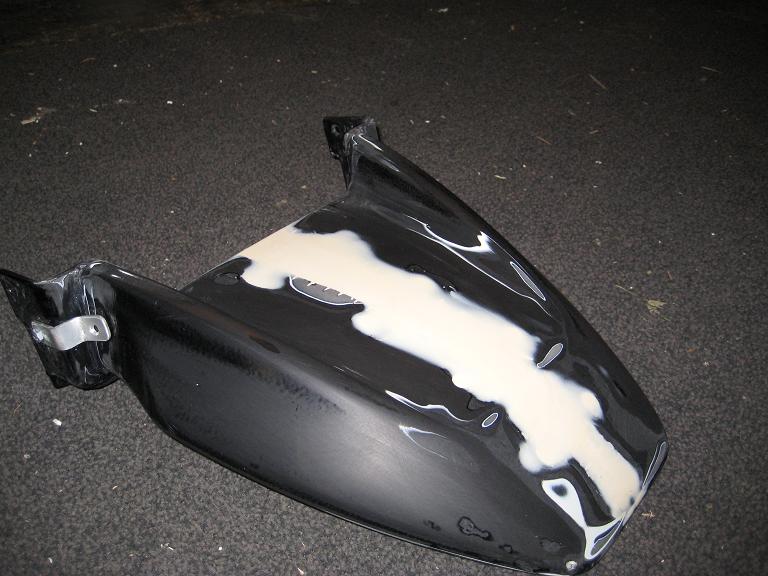

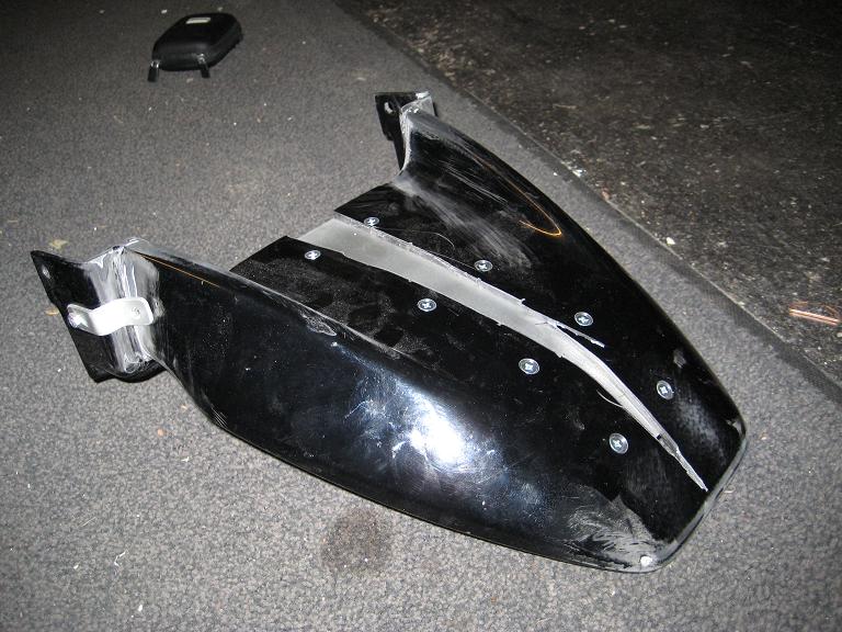

Hallo!
Habe mir meinen GS-Schnabel selber gekürzt.
Einfach abschneiden is nicht!
Man muß einen Keil einfügen.Ich habe mir ein Alublech zugeschnitten und als verstärkung eingefügt und mit PE-Kitt zugespachtelt.
hier noch ein paar Bilder:
