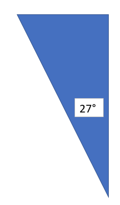

Ich bezweifele die Angabe von 27° Neigung gegenüber der Vertikalen.. Da können und dürfen die Vario-Koffer im ausgezogenen Zustand niemals schleifen. Entweder stimmt die Gradangabe nicht (was durchaus sein kann, es handelt sich um digitale Werte, die in vorgegebenen Zeitabständen mitgeschrieben werden) oder an Fahrwerk bzw. Koffer war etwas nicht in Ordnung. Vielleicht war der Koffer unten gar nicht eingehängt, so dass er sich irgendwie in der Schräglage vom Motorrad wegbewegen konnte?
Wenn bei einer Schräglage von 27° tatsächlich Koffer schleifen, dann wäre das Forum voll von entsprechenden Berichten und vermutlich auch Stürzen.
Das wäre die Neigung:

Sehr schön visualisiert.
Deshalb riet ich dem TE das mal im Stand in der Garage auszuprobieren. :wink:

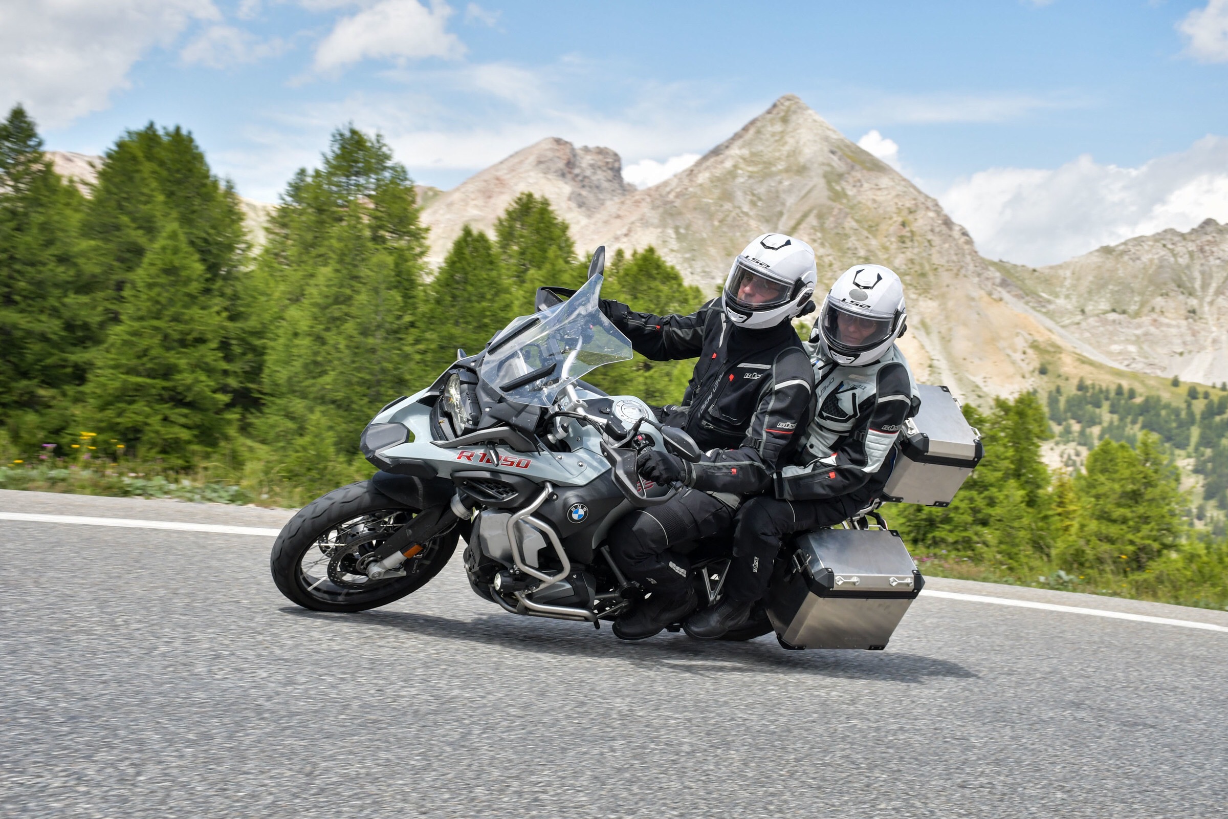

hatte ich wohl schon mal gepostet, aber mit ausgezogenen Koffern würde ich auch aufpassen.
Bild: Das war mir mit der ADV so gegangen und war verdammt knapp, hätte ich so nicht gedacht. Deswegen würde ich Alu-Koffer niemals auf der normalen GS befestigen
Bei der Ducati sind die Alukoffer wohl auch an den Ecken abgeschrägt
Raste und Kofferecke fast gleichzeitig unten.

Lenktechnik "Drücken" würde ich hier nicht wählen, weil nicht mehr viel Reserve ist und es in einer Bodenwelle(Schlagloch etc krítisch werden könnte. Der japanische Stil wäre besser, weil bei gleicher V weniger Schräglage erforderlich ist!

@Andy.33
Woran machst Du denn in dem Bild die Fahrtechnik "Drücken" fest? Selbst mit Brille kann ich das nicht erkennen. Das sieht sauber gefahren aus, nicht zuletzt auch und gerade seitens der Beifahrerei.

@Larsi "
Was meinst du mit "Drücken"?
Die Krafteinbringung am Lenker, oft physikalisch nicht korrekt als Lenkimpuls benannt, oder den Stil, das Motorrad in stärkere Schräglage als den Körper zu bringen?"
Beides ist damit gemeint Larsi, Krafteinbringung mit der Hand am Lenker. Die eine Hand - zB die Rechte drückt den Lenker am rechten Lenkerende, wenn es nach rechts und die Linke, wenns nach Links in Schräglage gehen soll.
@Franz Gans
ich sehe das sofort, dass der Fahrer mit seinem Oberkörper - im Gegensatz zu seiner Sozia im Bild oben -, nicht eine Linie mit dem Bike bildet. Der Oberkörper der Dame ist mit dem Topcase gleich. Die Schulter der Dame ragt um ca 15-20 cm weiter nach außen als die des Fahrers, oder?
Ich drücke ja auch, wenn es denn sein muss z.B. zum Ausweichen. Aber bei flotter Kurvenfahrt neige ich meinen Oberkörper spätestens am Scheitelpunkt, wo die Fliehkraft am stärksten wirkt. Der Arm/Ellebogen wird dabei stark abgewinkelt. Ergebnis ist, dass ich meine Linie halte und weniger Schräglage habe.
Ich habe hierfür eine Fahrt auf Video, werde es bei Zeit kürzen und es hier hochladen.
