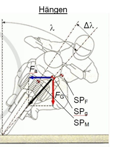

Du scheinst ordentlich hanging off zu fahren. Die GS-Fußrasten schleifen bei klassisch aufrechtem Sitz ohne hanging off wesentlich früher als 57 Grad. Mit Sozia 52 Grad - fahrt ihr hanging off zu zweit ;)?

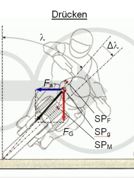

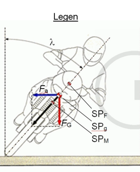

Wieso setzt die Raste bei Legen bei anderer Schräglage des Motorrades auf als bei Drücken oder Hanging-Off?
Davon ausgehend, dass die App nur die Schräglage des Motorrades anzeigt und nicht die Schräglage bezogen auf den Gesamtschwerpunkt von Mensch UND Maschine, bin ich nicht von wesentlichen Unterschied bis Aufsetzen ausgegangen. Kann mir das jemand erklären?
