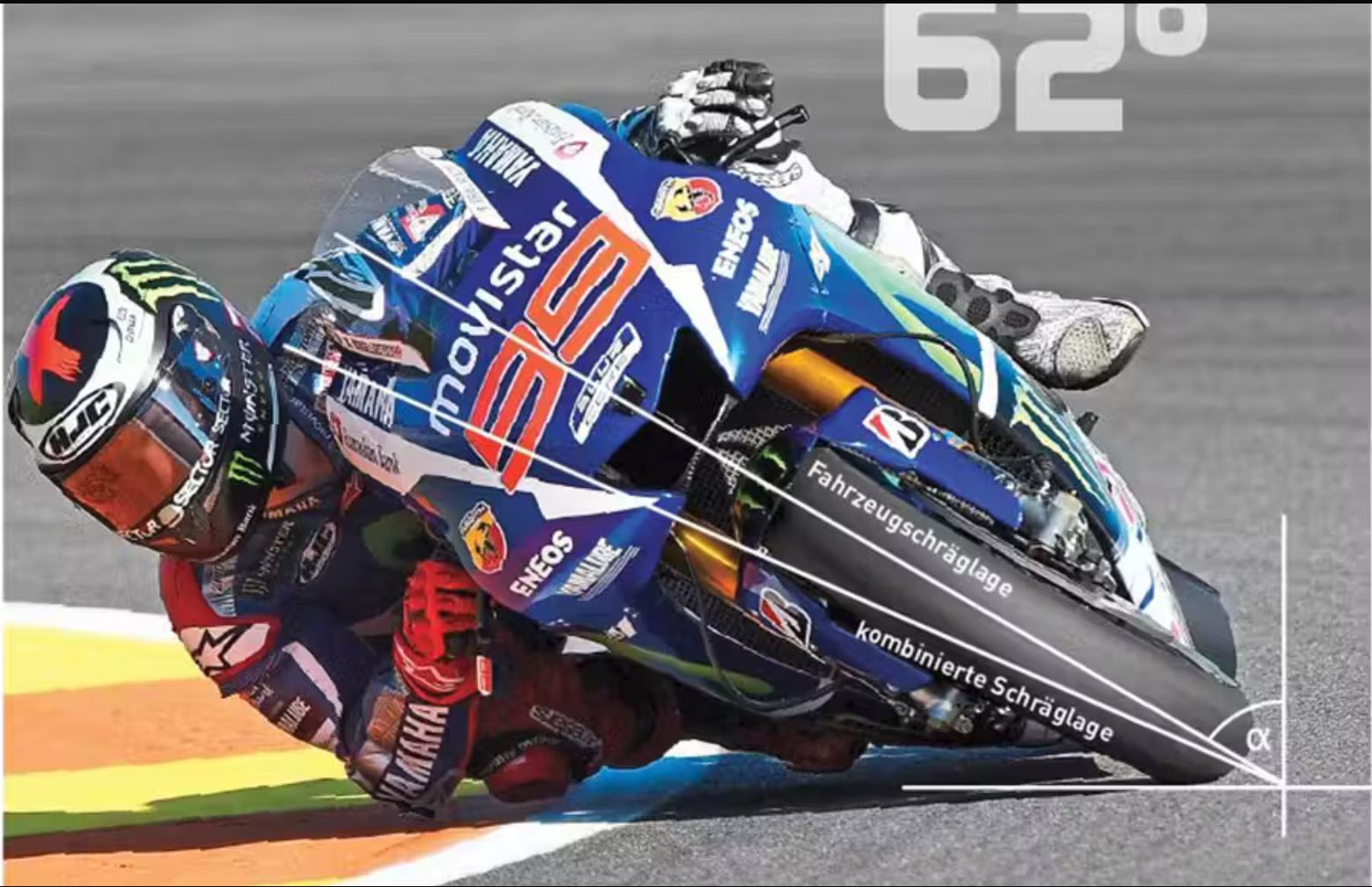

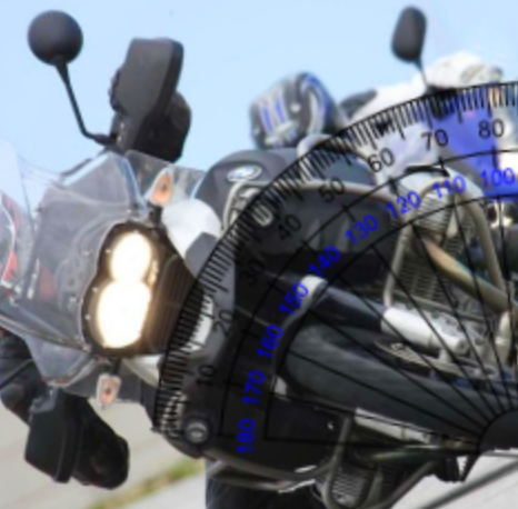

Referenz ist immer die Normallage des Fahrzeugs und damit die Senkrechte bei Motorrädern. Die Spielereien mit einem virtuellen Geodreieck zeigen nicht die Realität. Wenn der Winkel um 8 Grad ansteigt, verschiebt sich der Reifenaufstands 'punkt' ebenfalls. Es drehen sich alle Fahrzeugteile um den gleichen Winkel. Je weiter Abstand zum 'Drehpunkt' ist, um so mehr Weg legen die Teile zurück. Also müssten die Rasten bei dieser Geodreieckspielerei erheblich näher zur Fahrbahn rücken. Das gibt dieses einfache Modell aber nicht her.
Bild aus der Motorrad Zeitschrift ca 2016

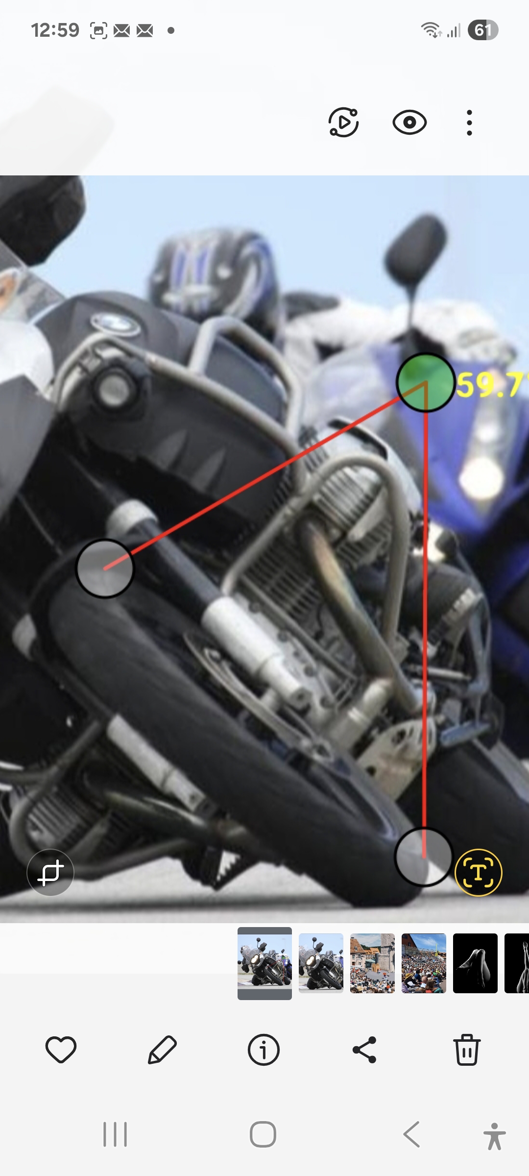

die Senkrechte ist hier nicht die Bezugslinie,
Der Reifenaufstandspunkt sollte die Drehachse sein. Dann wären 45 Grad zur Senkrechten ganz schön schräg und 53 Grad noch schräger aber 59,7 Grad kann nicht sein..

Das Bild ist auch nicht genau von vorne, insofern verschiebt auch die Perspektive schon das Messergebnis.

… das war den Meisten klar aber scheinbar nicht ob in diesem Winkel von der waagerechten oder von der senkrechten zum Motorrad gemessen wird.
Glaub das ist selbsterklärend wenn man beim Moto GP von über 60 Grad spricht.
