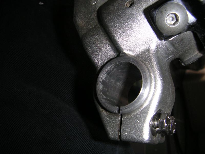

OK!

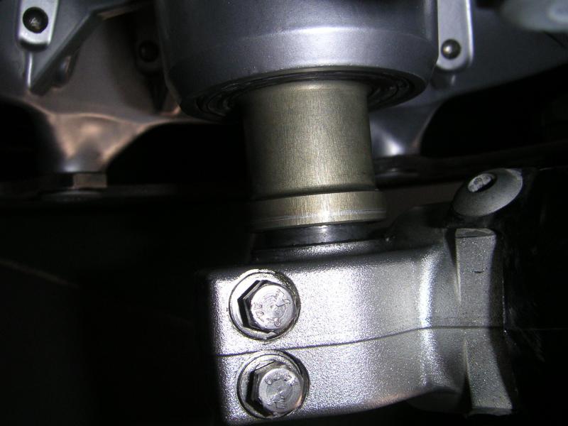

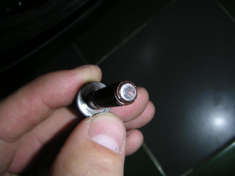

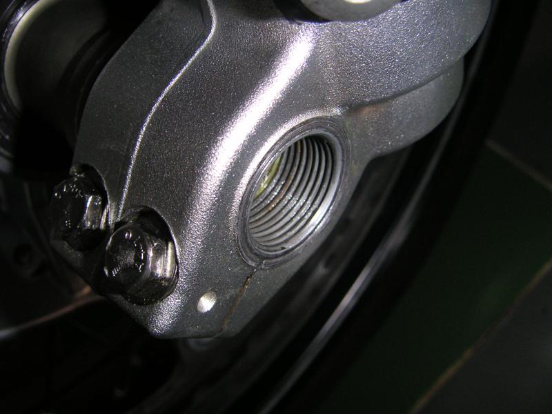

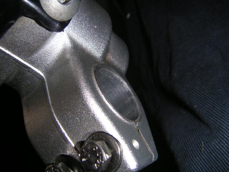

Nachdem ich zuerst eine Runde Wellenreiten war und meine GAttin jetzt arbeiten ist hatte ich die Ruhe noch mal alles auseinanderzubauen und ich glaube, dass ich den Fehler gefunden habe, aber vielleicht koennt ihr ja einfach mal mitgucken.
Anbei die ersten Fotos.
Eindeutig yu sehen, wie das distale Ende der Schraube etwas abgeschliffen ist.
Die Klaue/Achsaufnahme sieht gut aus.
Und weiter gehts

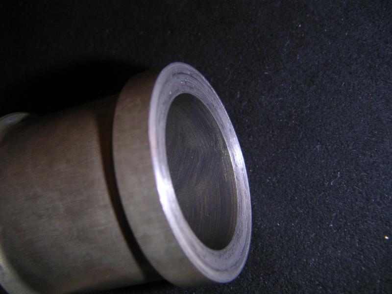

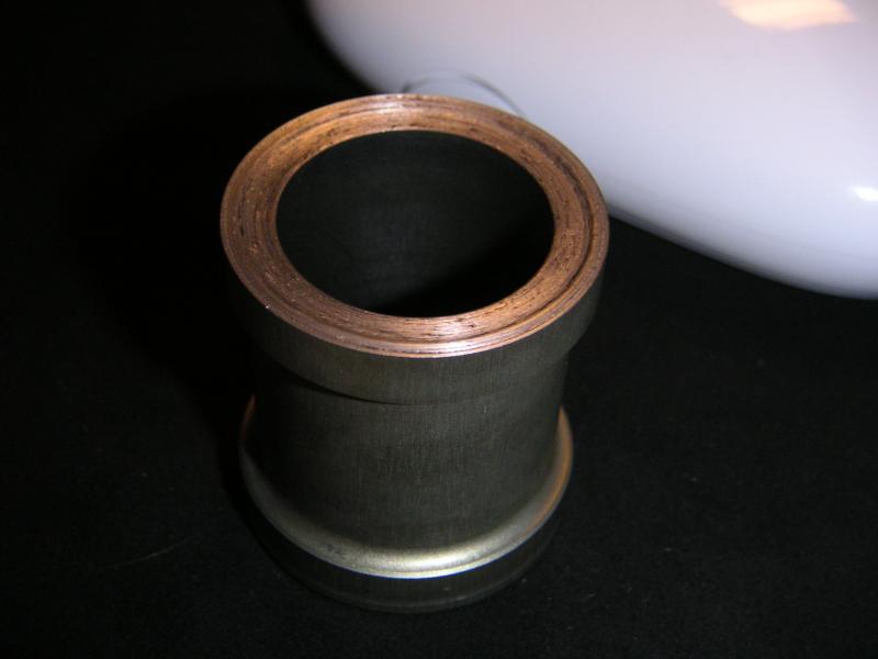

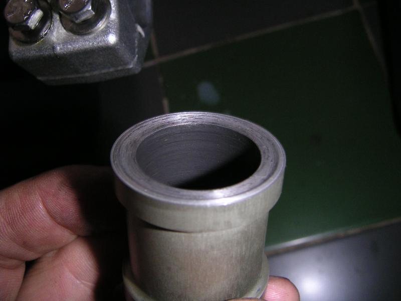

Und jetzt
Schaut Euch mal die Distanzhuelle an. Eine Seite ist gold eloxiert (ohne Foto)
und die andere Seite sieht ziemlich abgeschliffen aus. Ich wuerde sagen, dass der Substanzverlust 1-1,5 mm betraegt.
Das koennte doch alles prima erklaeren. Wenn ich es mir auch nicht so richtig erklaeren kann, so haengt das mit meinen kleinen Probefahrten nach dem Schraubenkranz Abriss zusammen.
Eigentlich wollte ich jetzt mit nem Kumpel ein paar Waldstrassen zumTeide hochkurven und mal ein paar schoene Bilder schiessen. Aber jetzt bleibt der Kahn sprichwoertlich aufgebockt bis die Ersatzteile da sind.
Was halltet Ihr von der Huelle?? Normal ist das nicht oder??
Danke an Alle, vermute mal war ein bisschen nervig fuer Euch.
Sonnigen Gruss der Hinano-BC
Peter
Peter
27.01.2005
2.802
wiesloch
Hi nach Spanien,
Na klar, das ist der Fehler.
Genau deshalb habe ich auf die Wichtigkeit der
Ölwannenschraube (hat etwas gedauert bis ichs begriffen hatte)
hingewiesen.
Aber diese Abnutzung kommt nicht von ner kurzen
Fahrerei!
Laß das Moped stehen, bestell dir eine Büchse
oder lass dir eine Drehen.
peter
gsabs9
gsabs9
09.08.2008
717
Bochum mitten im Pott
HP2E & 1200GSAdv
auf den Bildern sieht es so aus als sei die Hülse vorher andersrum montiert gewesen. Man sieht eindeutig die Spuren von dem Simmering an der jetzt äusseren Seite. Ich würde einfach mal die Hülse umdrehen und dann noch mal probieren.
Sven
Peter
Peter
27.01.2005
2.802
wiesloch
@hinano-bc,
Auch wenn nun wieder etliche Aufschreien:
Die Edelstahlschrauben kämen bei mir nicht ans Moped,
da keinerlei Grund besteht.

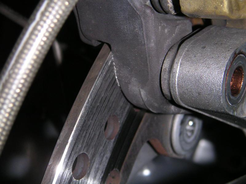

"Ich würde einfach mal die Hülse umdrehen und dann noch mal probieren."
Das würde ich nicht machen, da die Büchse Untermaß hat,
Deshalb schleift auch die Bremszange an den
Bremsscheibenschrauben.
Peter
gsabs9
gsabs9
09.08.2008
717
HP2E & 1200GSAdv
die Frage ist ja auch die, was ist die Ursache für die abnorme Abnutzung der Hülse. Ich kann nicht sagen ob die Hülse seitengleich ist. Hab jetzt auch nicht nachgeschaut. Aber es muß dann ja eine ganze Weile mit losem Rad gefahren worden sein. Die Hülsen so wie die inneren Lagerringe drehen sich normalerweise nicht!
