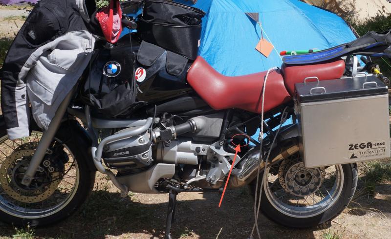

Guten Abend,
Als ich meine Berta am Wochenende mal gewaschen habe ist mir dieser Verschluss aufgefallen und ich hab gedacht, kuckste mal rein. Ich kann mir nicht wirklich erklären, wozu der gut sein soll. Als ich den Verschluss offen hatte, war auf der Innenseite etwas Öl, welches allerdings ziemlich sauber aussah. Wäre nett, wenn mir jemand nur kurz sagen könnte, wozu der gut ist. Konnte in der Anleitung, im Serviceheft und im Werkstatthandbuch nichts dazu finden.
Gruß Henner

Hallo Henner,
der Stopfen steckt im Luftfilterkasten. Funktion: Das im Luftfilterkasten befindliche Öl (angesaugt über die Motorgehäuseentlüftung, wenn zuviel Motoröl eingefüllt ist) kann man ablaufen lassen.

Wenn du die Mit dem Bayonettverschluss meinst, Is das die olablasschraube für den Lufikasten!
Das ol was zuviel im Motor is wird in den Luftfilterkasten entsorgt und über die Schraube findet es den weg nach draußen,aber nur wenn du sie auch auf machst!:)
Mach das Ding wieder richtig zu(Verschluss beachten),ich hatte an meiner 11er diese mal verloren!
