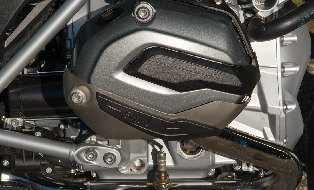

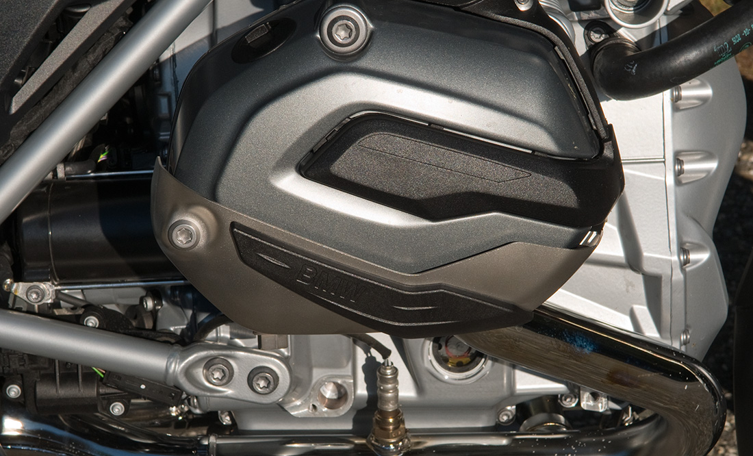

Also ich habe an meiner 1200er LC (gibt es auch für die 1250er; ist aber wohl noch nicht lieferbar) die abgebildeten, unauffälligen BMW Zylinder-Protektoren angebaut. Sie sind aus Edelstahl mit auf geklipsten Kunstoffteilen. Bei einem Umfaller habe ich das eine Plastikteil für ca. 15,-- € ersetzt. O.k., wenn man bei 180kmh in die Leitplanke knallt, da nützen die nichts mehr; bei einem Umfaller aus dem Stand sind diese edlen Teile sicher sehr nützlich ohne groß aufzufallen.
Für meine an der 1200er LC habe ich ca 190.--€ bezahlt; die für die 1250er sollen so um die 220,--€ kosten. Zur Montage werden längere Haubenbolzen mit einem 2.Gewinde eingeschraubt und fertig ist. Ich habe sie bei der 1000er Einfahrinspktion montieren lassen; was ohne Zusatzkosten ausgeführt wurde.
