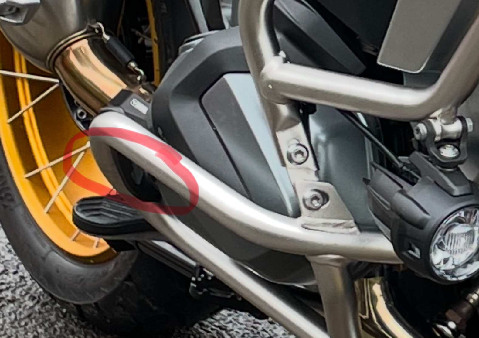

Hallo zusammen.
da ich meine Schutzbügel gern pulvern lassen möchte, habe ich diese nun erstmal demontiert. Am Zylinderschutz sitzt mit 2 Nieten links und rechts ein Gummi-Schutz drauf.
Wie bekomme ich diesen von dem Bügel gelöst?
Besten Dank.
Gruss Uwe

Ok, und wie bekomme ich die dann wieder nachher befestigt? Mit einer Schraube evtl.?

Mit Poppnieten, frage mal in einer KFZ-Werkstatt nach ob dir die wieder damit befestigen. Das sind Pfennigartikel.

Wenn's 4er Nieten sind kann man auch M5 reinschneiden und Schrauben verwenden
