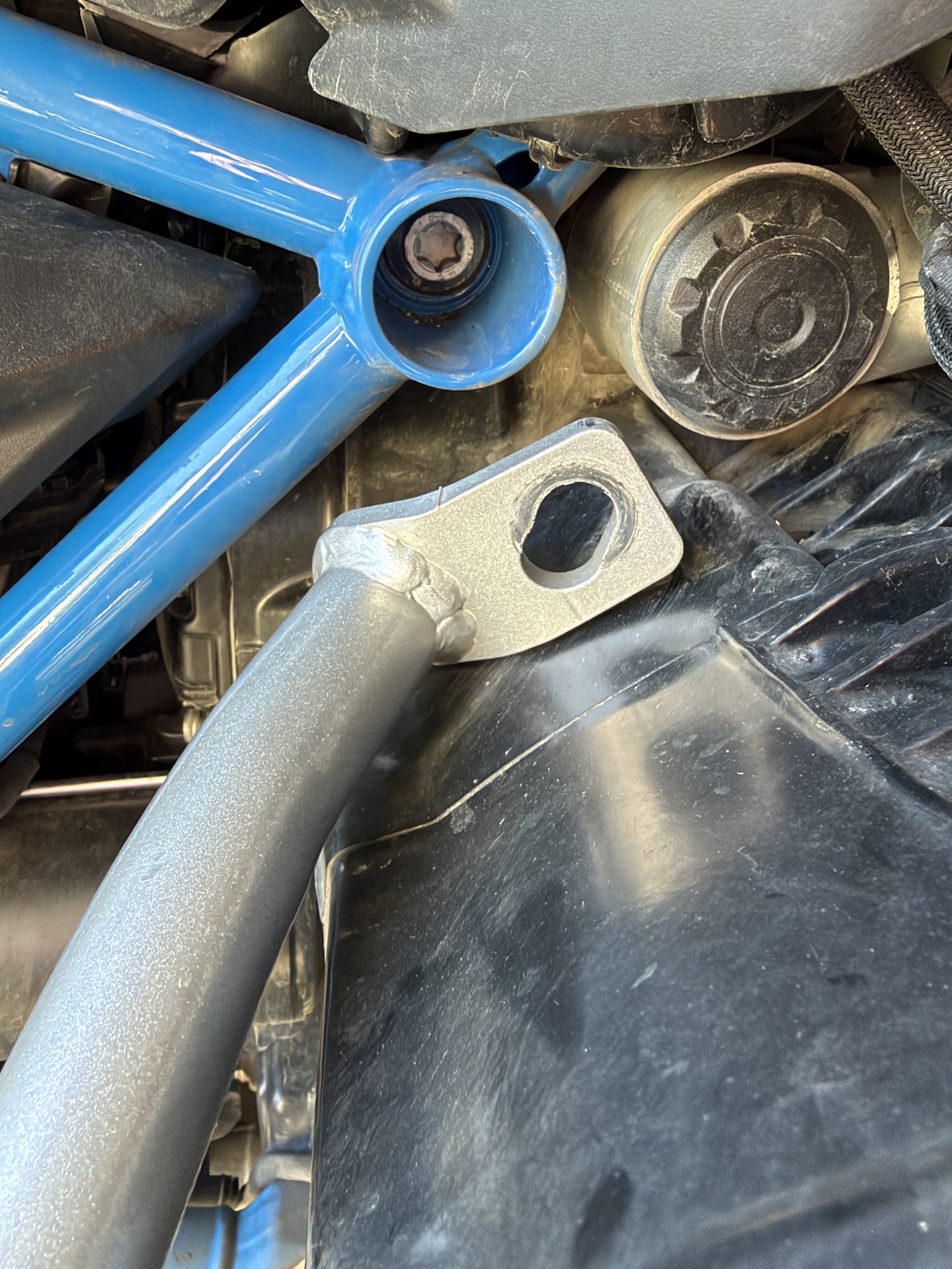

Hallo zusammen,
sorry aber ich stelle lieber ne blöde Frage
als im Krisenfall zu hören/lesen …
… wieso hast Du nicht gefragt …
Also,
Zwecks Montage von Zylinderschutzbügel - leider ohne Montaganleitung - kann ich diese Torx-Schraube rausdrehen,
  • besser auf Seitenständer/Hauptständer oder egal?
  • etwas zu berücksichtigen was mir nicht bekannt/erkennbar ist
Und,
ist das eine Torx 52 (50 is zu klein) oder weiß seitlich jemand die Größe?
Besten Dank im Voraus

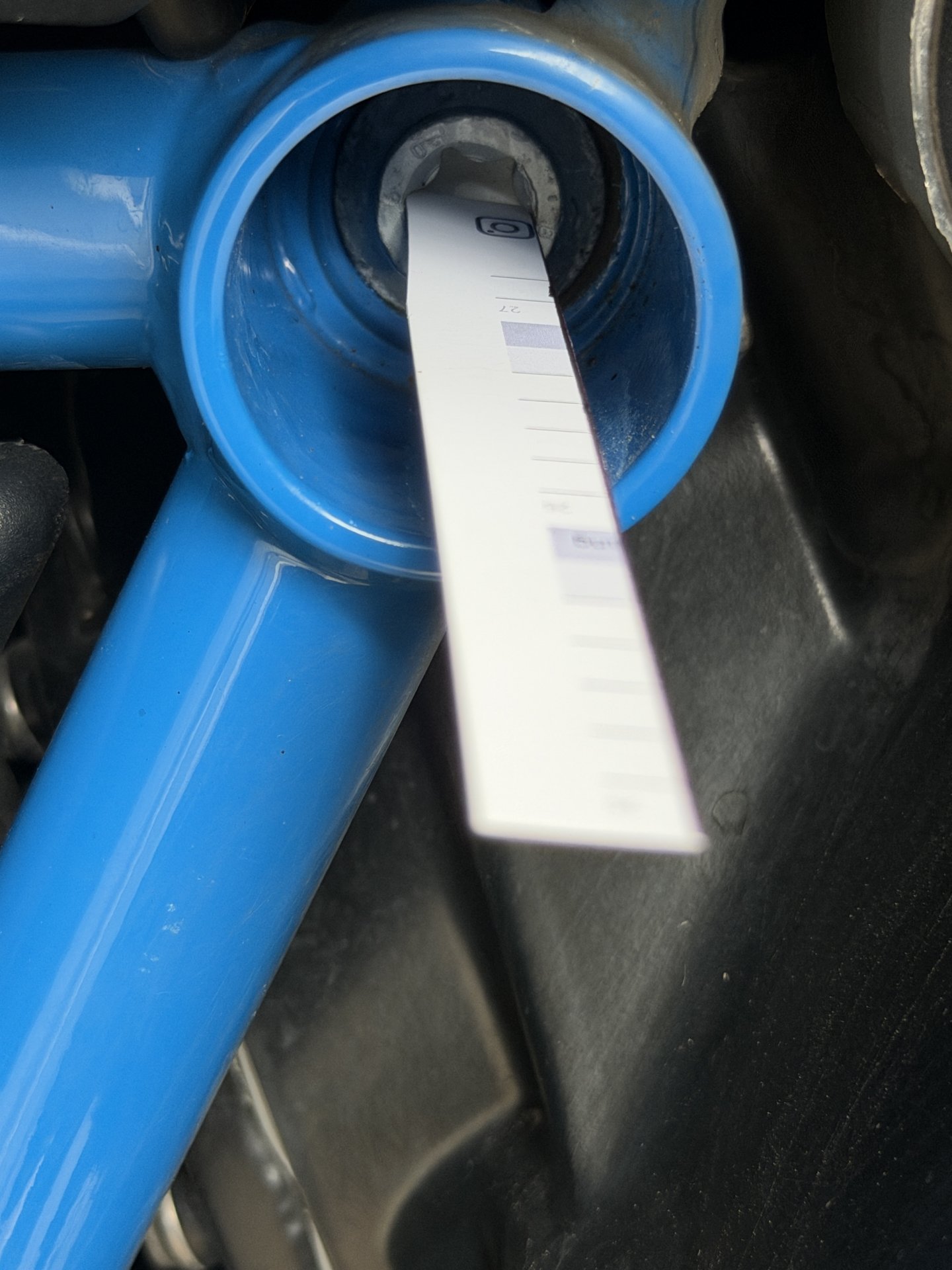

Die nächste Standardgröße ist TX55. TX52 finde ich auf die Schnelle nur bei (dem mir völlig unbekannten Hersteller) Quarkzman, Hazet, Gedore, Proxxon, ... listen nur TX55 auf.

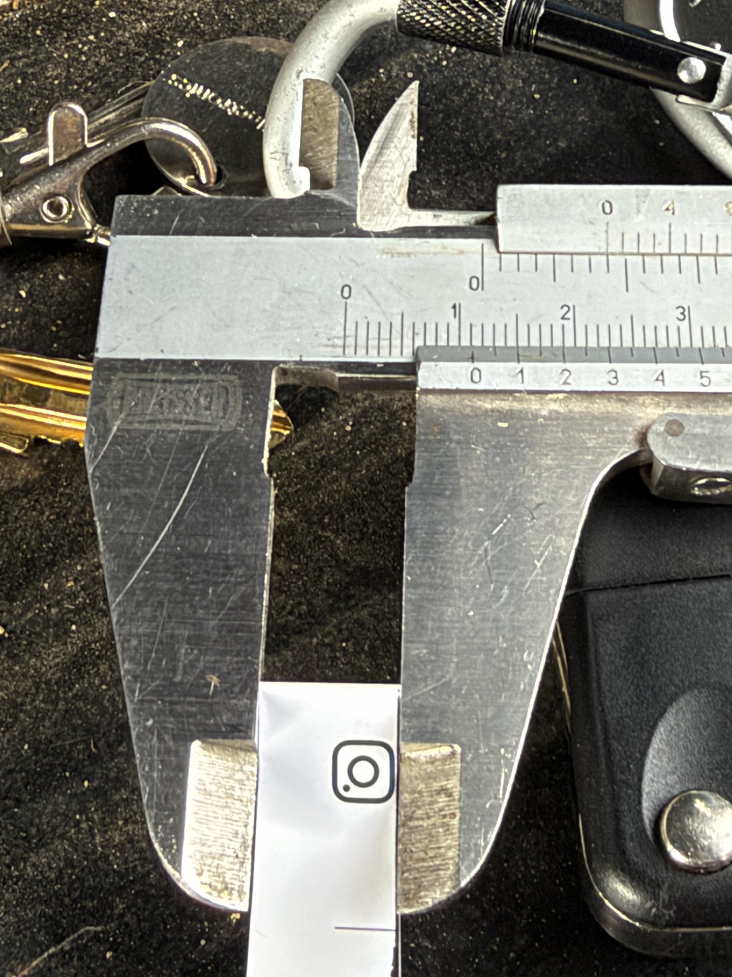

Schneide doch mal einen Streifen dünner Pappe (Photopapier, oder dickes Druckerpapier auf 11.3mm Breite (11+mm) und versuche, ihn in zwei einander gegenüberliegende Torx-Spitzen des Schraubenkopfes einzuführen. Wenn's passt, ist's TX55 😀.
Uli

Bist Du Dir sicher, daß diese Aufnahme des Sturzbügels unter/hinter die Heckrahmenrohre kommt?
Der Flansch ist geschätzt 3 mm dick. Um diesen Betrag wird der Rahmenverbund aufgespreizt und verspannt. Vermtl. beidseitig?
Offensichtl. war der Bügel schon mal montiert und die Spuren deuten auf eine U-Scheibe als Verursacher hin, nicht auf das Knotenblech.

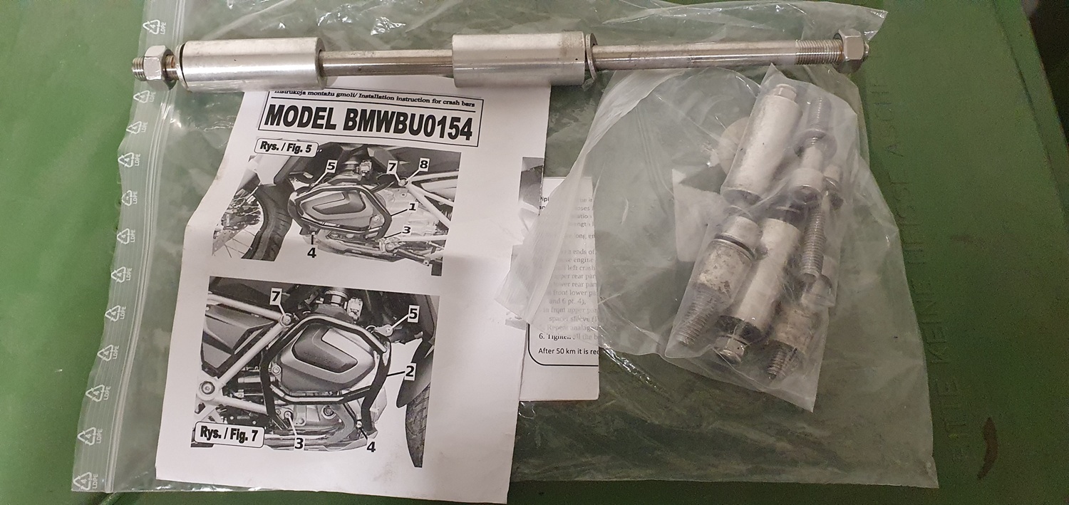

Das kann schon sein, die Sturzbügel meiner 1250er von Heed waren dort auch befestigt, allerdings war hierfür beidseits eine Distanzhülse dabei.
P.S. Ist Torx 55 :zwinkern:

Moin zusammen,
@GS1250er - hast Du diese Montageanleitung noch? Würdest Du mir diese evtl senden?
@All,
erstmal besten Dank für Eure Rückmeldungen und vor allem auch
die Intension auf mögliche Risiken oder Fehler hinzuweisen.
Ich hatte die konkrete Art der Befestigung (siehe Bild von „GS1250er“) hier nicht gezeigt/erläutert, da ich mir in Real an ein paar GS´en diese Art der Montage angesehen habe.
Mich interessiert primär, wie anfänglich geschrieben, ob diese Schrauben am Rahmen, bedenkenlos geöffnet werden können, ohne das etwas „verrutscht“ oder sich verschiebt.
Beste Grüße
Marco

Diese Schraube kannst Du öffnen. Sie ist durchgehend und hat auf der gegenüberliegenden Seite eine Mutter. Bei Heed wird diese dann duch eine Stange ersetzt, welche auf beiden Seiten eine Hülse und eine Mutter hat. Zwischen Mutter und Hülse wird dann der Bügel angesetzt.

@Marco_GS - hast ne pn
Die Schraube kannst du öffnen und ggfs. die Strebe ziehen ohne das war verrutscht....
Uli
Hallo Uli,
besten Dank für die Detailinfos und die Anregung für die „Fühlerlehre“ 😎 ..
yep, somit sollte es sich um TX55 handeln, ..
Melde mich wieder 👍
