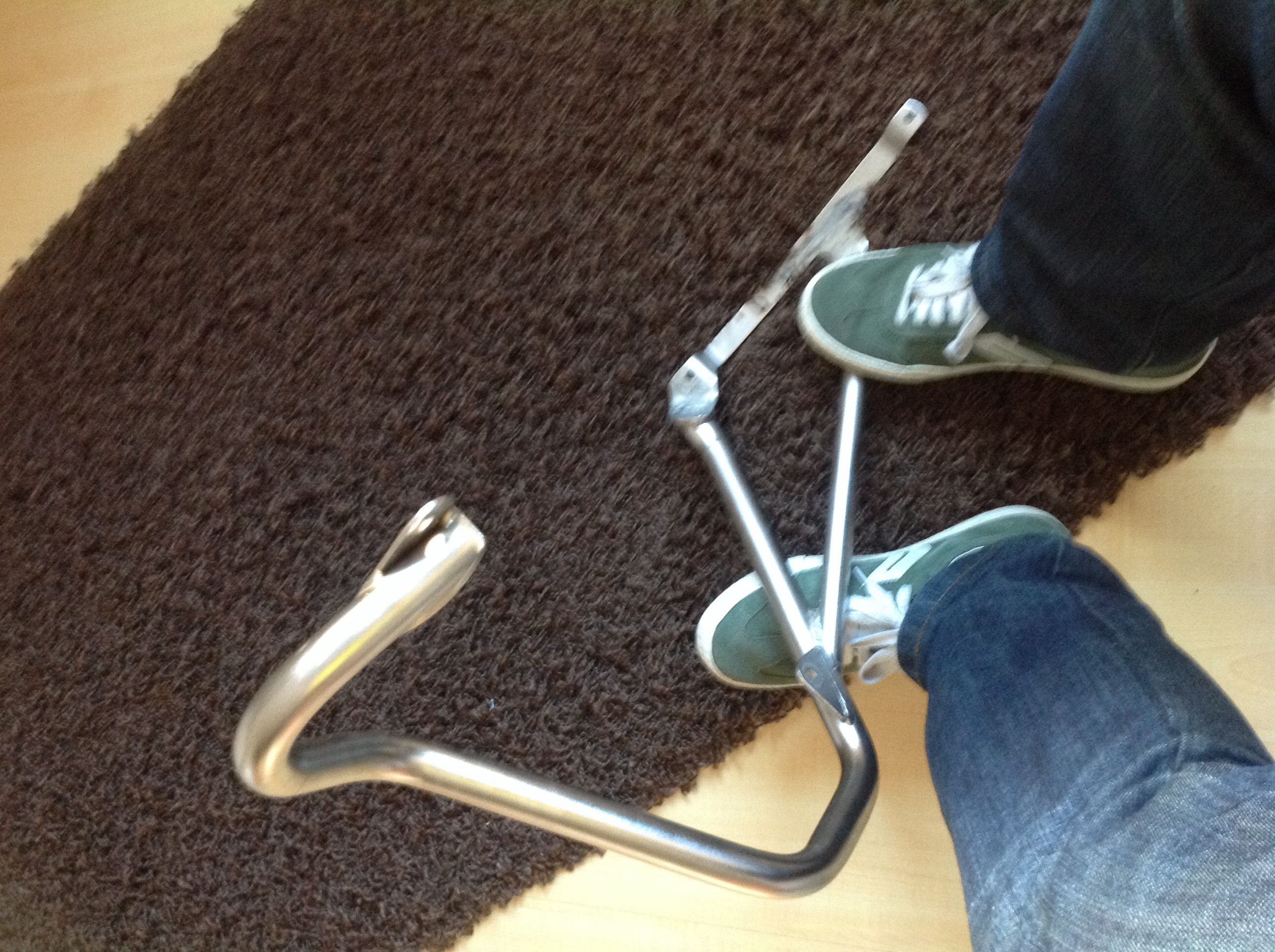

Hallo , ich habe von einem Freund ein paar Schutzbügel bekommen. Diese waren laut seiner Aussage an einer 1100 er . Es steht nix drauf was es für eine Marke ist und auch die Schrauben fehlen. Könnt ihr mir sagen wie diese angebaut werden und was ich an Schrauben und Unterlegmaterial brauche. Und wo ich diese herbekomme. Hänge mal ein. Bild an.

Das scheint der org.BMW Sturzbügel zu sein,wie man ihn damals ordern konnte.Da fehlt noch die Querstrebe,welche beide Teile miteinander verbindet.Die beiden unteren kleinen Bohrungen werden am Motorschutz befestigt und die obere am Rahmen unterm Tank.Halt einfach mal ans Mopped dann siehste schon.

Hallo , vielen Dank für die schnelle Antwort. Ich habe unten keinen Motorschutz. Müsste ja dann eine separates Teil sein das die Ölwanne schützt. richtig?

jepp, so isses .... wird an den unteren Selentblöcken angeschraubt
haste denn die Querstrebe ... ohne ist das Witzlos.
