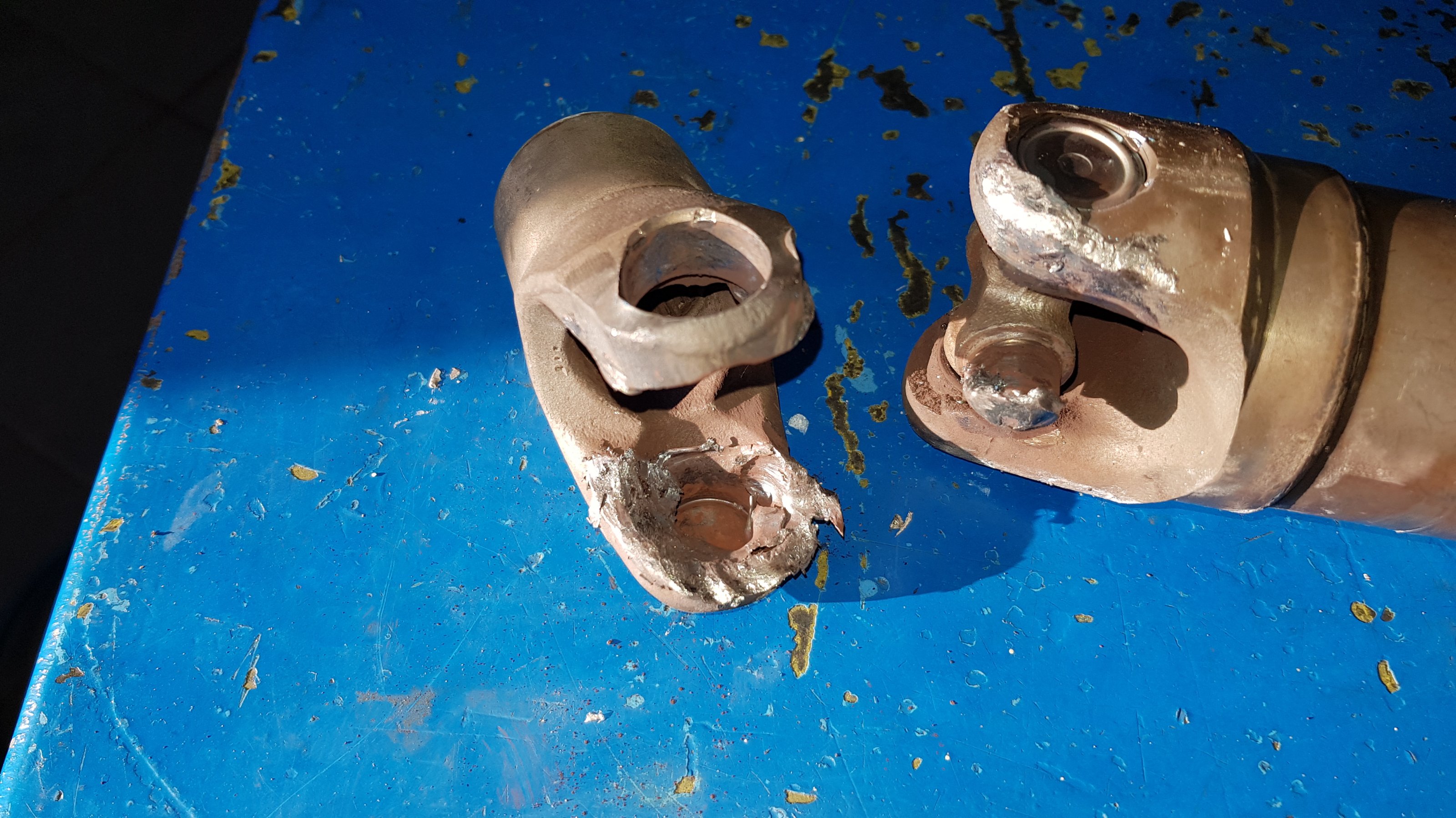

Leider für mich nicht klar was das Problem ist.
Im Neutral konnten wir die Maschine nicht stossen. Jedoch läuft der Motor ganz normal.
Mit gezogener Kupplung konnten wir das Ding wenigstens auf den Hänger schieben.
Mal schauen was mein Mech nächste Woche sagen wird.
Das ist aber komisch, denn die Kupplung trennt ja das Getriebe von der Kurbelwelle. Du schreibst ja, der Motor läuft im Neutral und zudem, dass bei gezogener Kupplung die Maschine geschoben werden kann. Irgendwo ist da ein Widerspruch?
Weil das bedeutet ja, dass das Getriebe funktioniert bzw. Neutral bei gezogener Kupplung. Komisch. Also da bin ich ja sehr neugierig, was da gefunden wird!

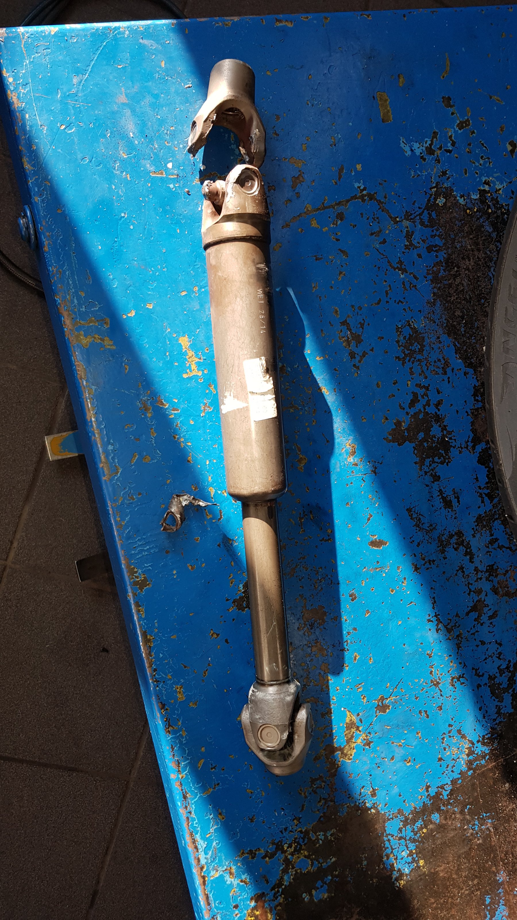

Der Übeltäter ist identifiziert!
Das mit gezogener Kupplung beim Aufladen war wohl eher ein Zufall.
Diese Kardanwelle hat 180'500 km gehalten.
Auf dem Bild in der Mitte der Kardanwelle sieht man wahrscheinlich noch eine Lagerschale.
Der Mech hat bei seiner GS die Welle ausgebaut und bei meiner GSA eingebaut, weil das Getriebe ohne Kardanwelle war funktionierte aber Geräusche gemacht hat. Diese Geräusche waren bei seiner GS ohne Kardanwellen ebenfalls vorhanden.
Er hat dann eine Probefahrt gemacht und festgestellt, dass mit der Kardanwelle keine Geräusche mehr festgestellt werden konnten. Das Getriebe funktioniere einwandfrei.
Nun haben wir auf die Schnelle beim Moto Center Thun eine Occasion Kardanwelle bestellt und ich sollte Ende Woche wieder mobil sein.
Das Kopfkino hat die letzten Tage mögliche Szenarien durchgespielt. Hatte mich schon fast damit abgefunden eine R 1250 GSA zu hohlen.
:eekek: Jetzt fahren ich halt weiter mit Alteisen rum!!!
