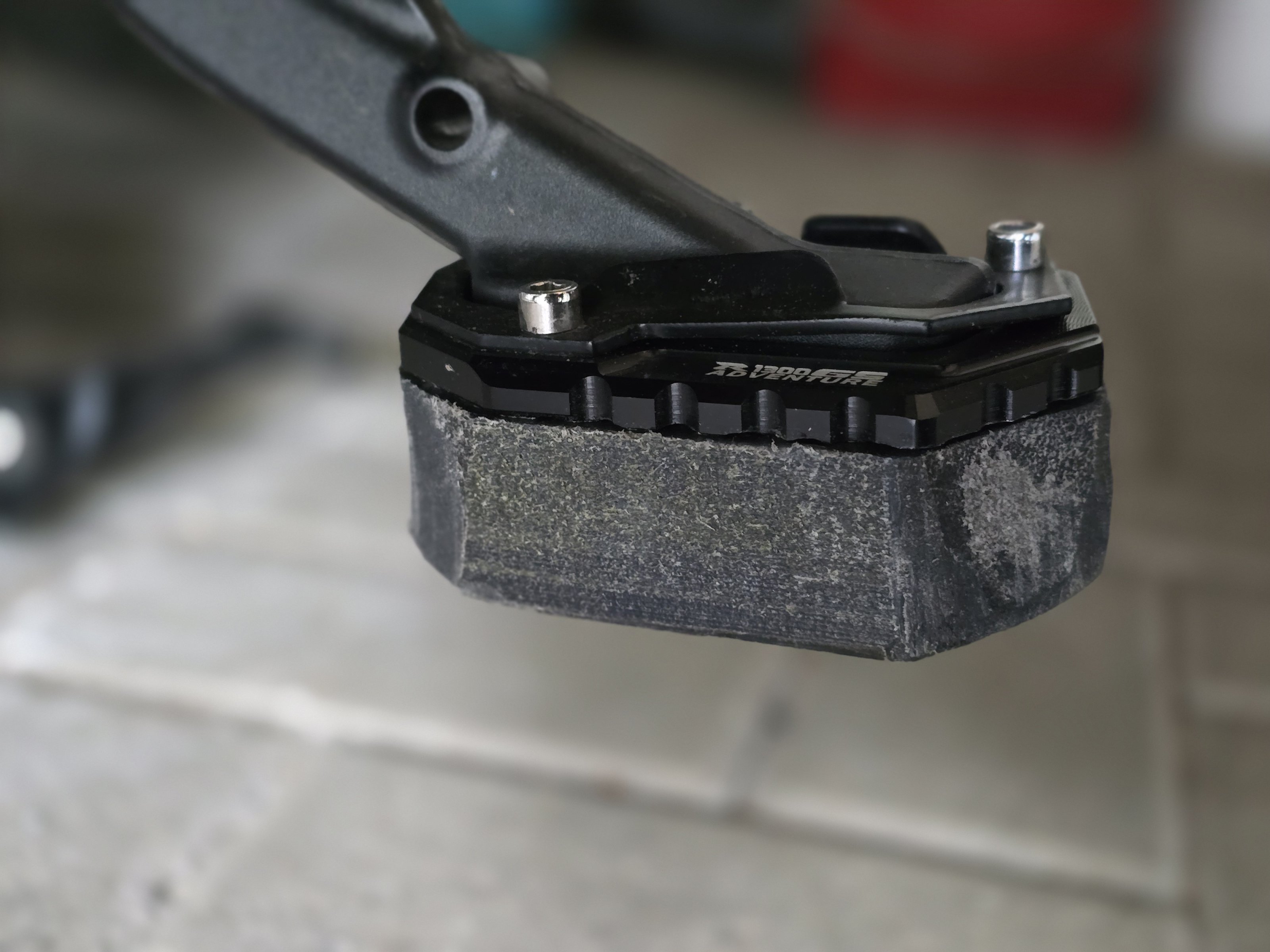

Ich hab einfach eine Kunstoffplatte zugeschnitten und unter die Seitenständerauflage geschraubt.Ist ein Vergößerung der Auflage vom Seitenständer.Da kann mann selber entscheiden wie dick die Kunstoffplatte sein soll
