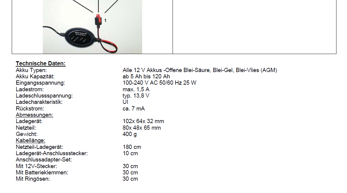

Spielt keine Rolle.
Ihr habt mich neugierig gemacht....todesmutig in die eiskalte Garage gewatschelt....mit Messgerät.
Vor 7 Tagen so ein kleines Ladegerät dranngehängt bis "Akku voll, Impulse an" erschien. Leider zu diesem Zeitpunkt die Spannungen nicht gemessen. Gerät aus der Bordsteckdose entfernt.
Heute....gemessen an der Bordsteckdose 12.7 V
Kleines Ladegerätchen eingesteckt Spannung 13.3V LED's zeigen " Akku voll, Impuls an.
Ich werde jetzt versuchen zu testen wann und mit welcher Spannung das Ladegerät auf "Ladung" geht. Bzw. wieder auf "Impuls" umschaltet.
Ziel: Bei welcher Spannung schaltet das Gerät auf "Akku laden" um. Bzw. auf "Impuls" um.
Sowie die maximale Spannung beim Laden.
Theoretisch müsste das Gerät bei Ladeschlussspannung, ca. 13.8V, umschalten auf Impuls.
Bei welcher Spannung schaltet es wieder auf "Ladung" um? ( wie oben geschrieben, lagen bei 12.7V am Akku, 13.3V Impuls am Ladegerät an).
PS: Es ist eine intakte 2Jährige AGM Batterie! 19 Ah !?
Hier noch die technischen Daten des Gerätes.
