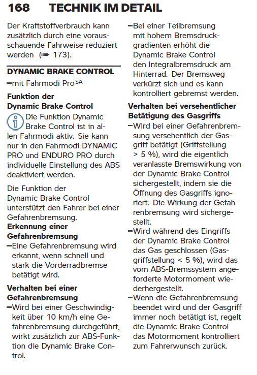

Lese mal das Geheime Buch :smile:
Kommt vom Dynamik Break System. Seite 168
Also Gasgriff wird nicht richtig geschlossen dadurch nimmt das System das Gas weg um den Motor nicht absterben zulassen wird es dann wieder erhöht.
Erklär das mal...kriege da beim lesen ehrlich gesagt keinen Schlau dran...

Hab es nachgeholt, wurde doch bei Einführung Wortreich angepriesen, hab es noch nie bemerkt.
