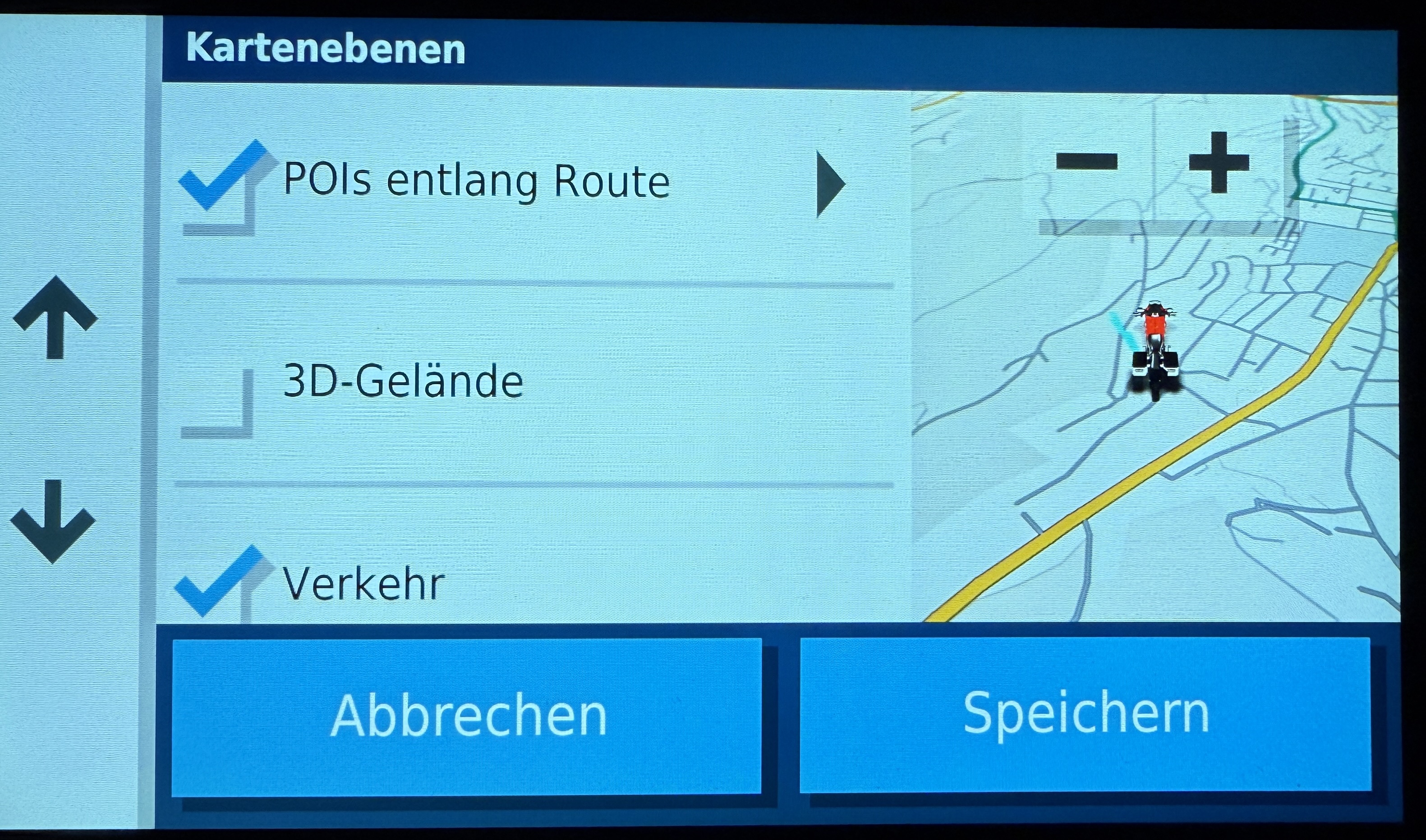

@Orlando123
Hi Wolfgang
nimm mal in den Einstellungen unter Karte/Fahrzeug > Kartenebenen > die Option 3D-Gelände raus.
Das Bild ist zwar von einem Zumo XT, diese Option gibt es aber auch beim N6, das hatte ich damals auch.

KMM
12.10.2022
815
Ich habe immer nur 2D in Fahrtrichtung, kein 3D irgendwo. Nur dann sehe ich den Nordpfeil, der mir zur Groborientierung dient und es entlastet etwas den betagten Prozessor des N6.

Interessanter Hinweis....das weiß ich so gar nicht. Wir haben jetzt die neuesten 2026er Karten auf unseren Navigatoren. Das erst seit ein paar Tagen, am Tag des "Ereignisses" war noch die Vorgängerversion/Karten installiert.
Also ok, das habe ich bei mir jetzt nicht überprüft.
Bei mir ist "Kartenansicht Auto-Modus" 3D und in den Karten-Ebenen habe ich gar nicht aktiviert, natürlich auch nicht 3D-Gelände. Nun, ich werde das mal mit der Einstellung testen.
