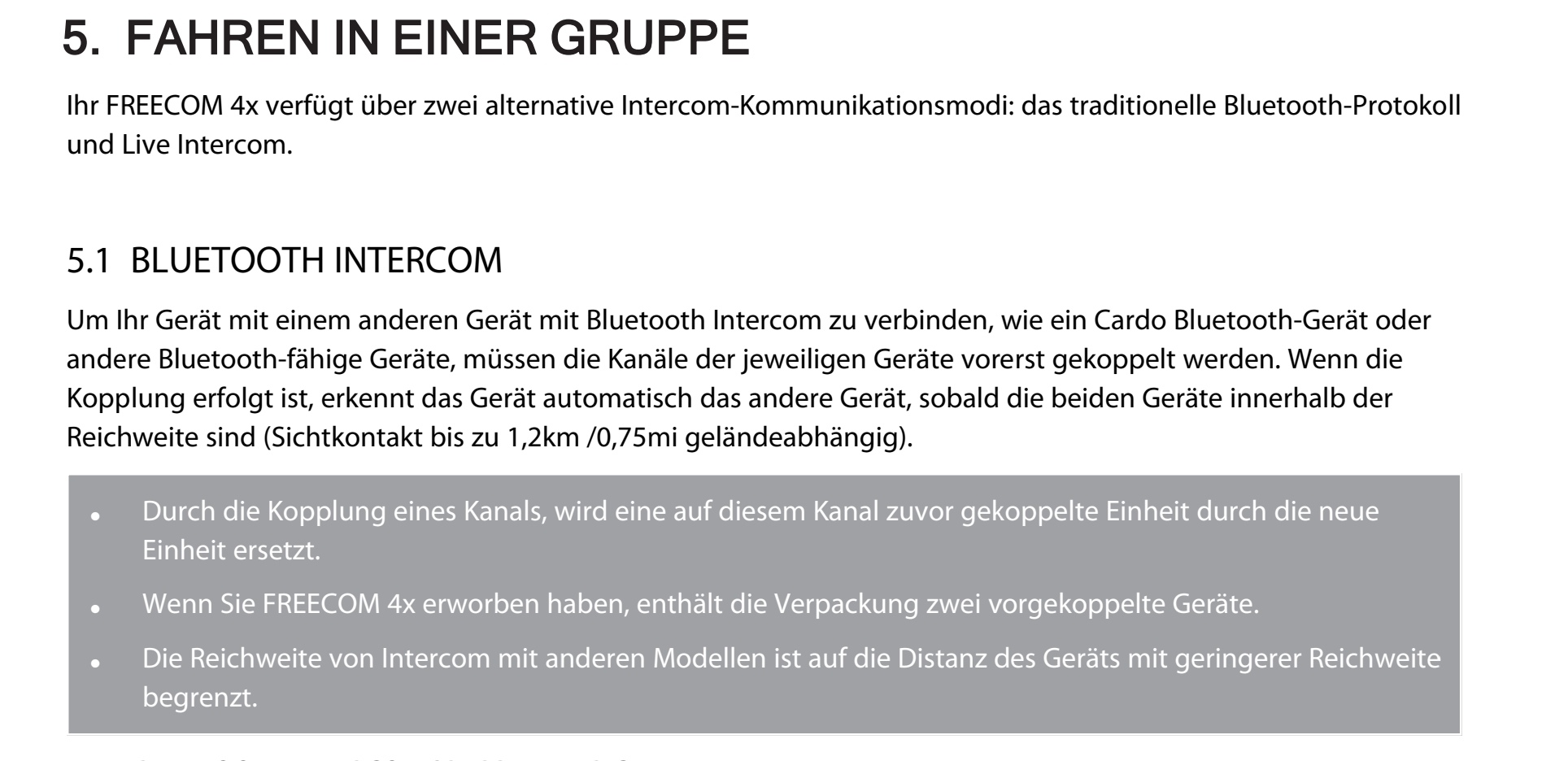

In der Anleitung meines Freecom 4X steht zur Verbindung mit anderen Herstellern sinngemäß:
Kein Problem, einfach so verbinden wie Cardo untereinander.
Ob das bei älteren Freecom 1-4 oder 1+ - 4+ auch geht ... keine Ahnung.

Doch, klappt zumindest mit neuerer Cardo Firmware - ich konnte mein LS2 4X (baugleich Freecomm 4X) erfolgreich mit Sena 20S, 10C evo und SC1 Adv pairen.
Zitat von Hantz + Partner - Mit SENA Universal Intercom verbinden Sie sich mit jedem Bluetooth Headset gleich welcher Marke - Anleitung:
Wichtig bei der Kopplung mit jedem fremden Headset ist immer, dass man nicht versucht, die „normale“ Interkom Kopplung wie mit einem weiteren Headset des gleichen Herstellers zu nutzen, sondern die spezielle Universal Interkom Funktion von SENA und die Telefonkopplung beim fremden Headset anwendet.
Andere Quellen behaupten neuere Sena hätten angeblich den Konfigurationspunkt Universal Intercom nicht mehr und lassen sich (angeblich) durch die Standard-Pairingfunktion koppeln - kann ich mangels Verfügbarkeit nix zu sagen.
Viel Erfolg!
