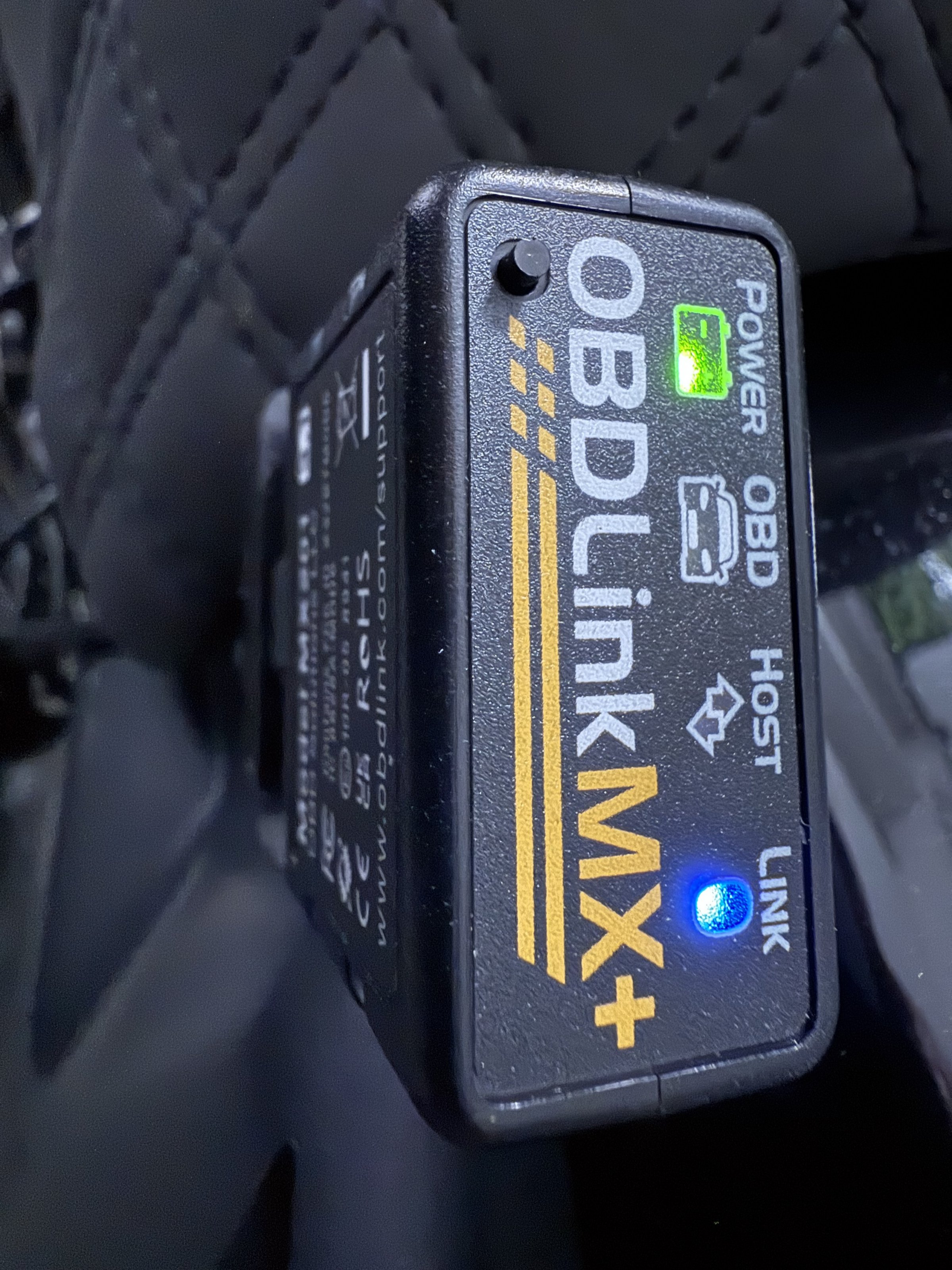

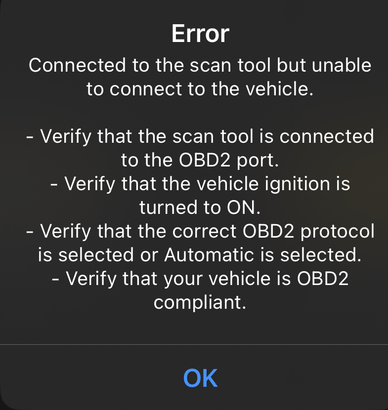

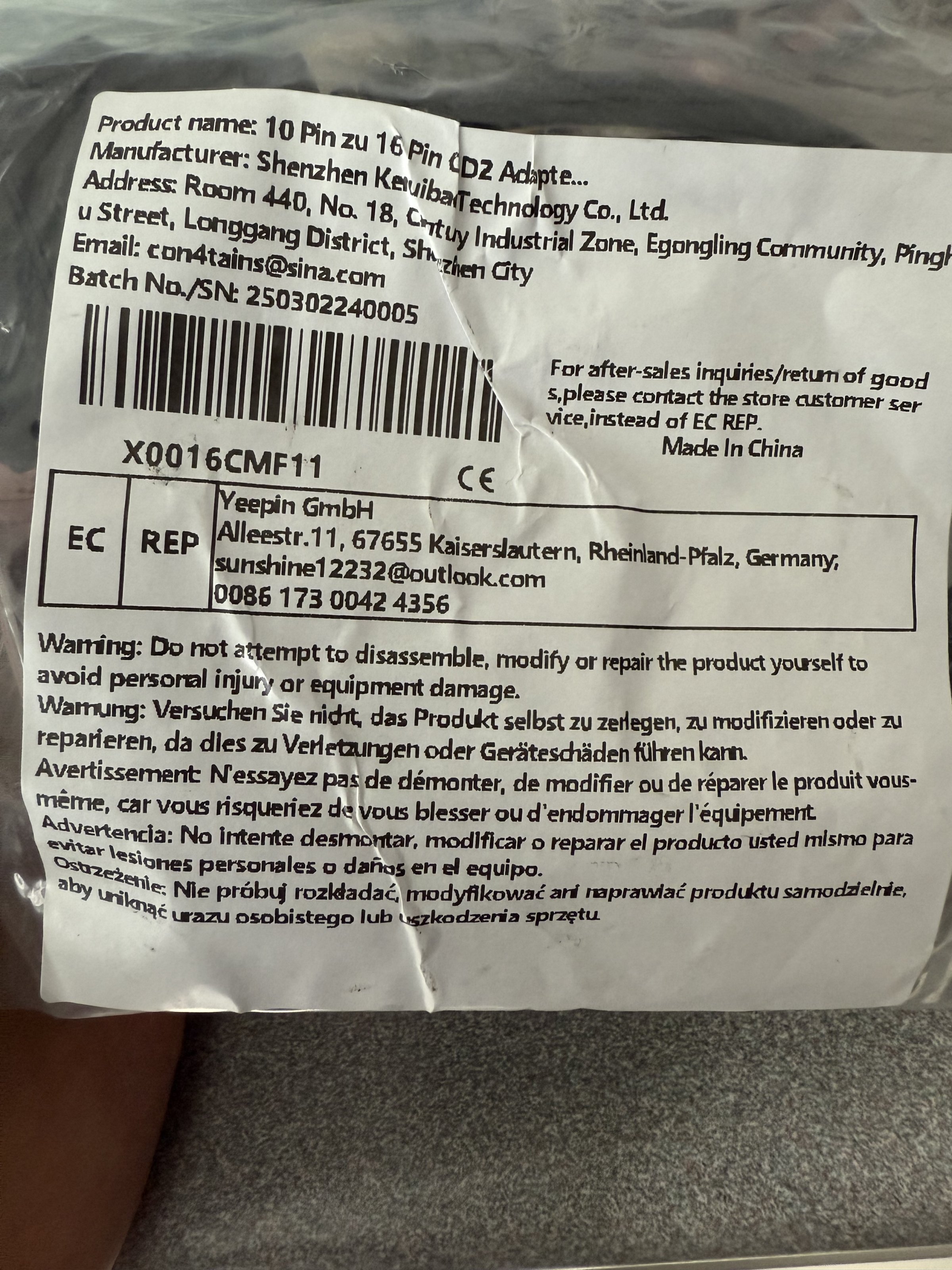

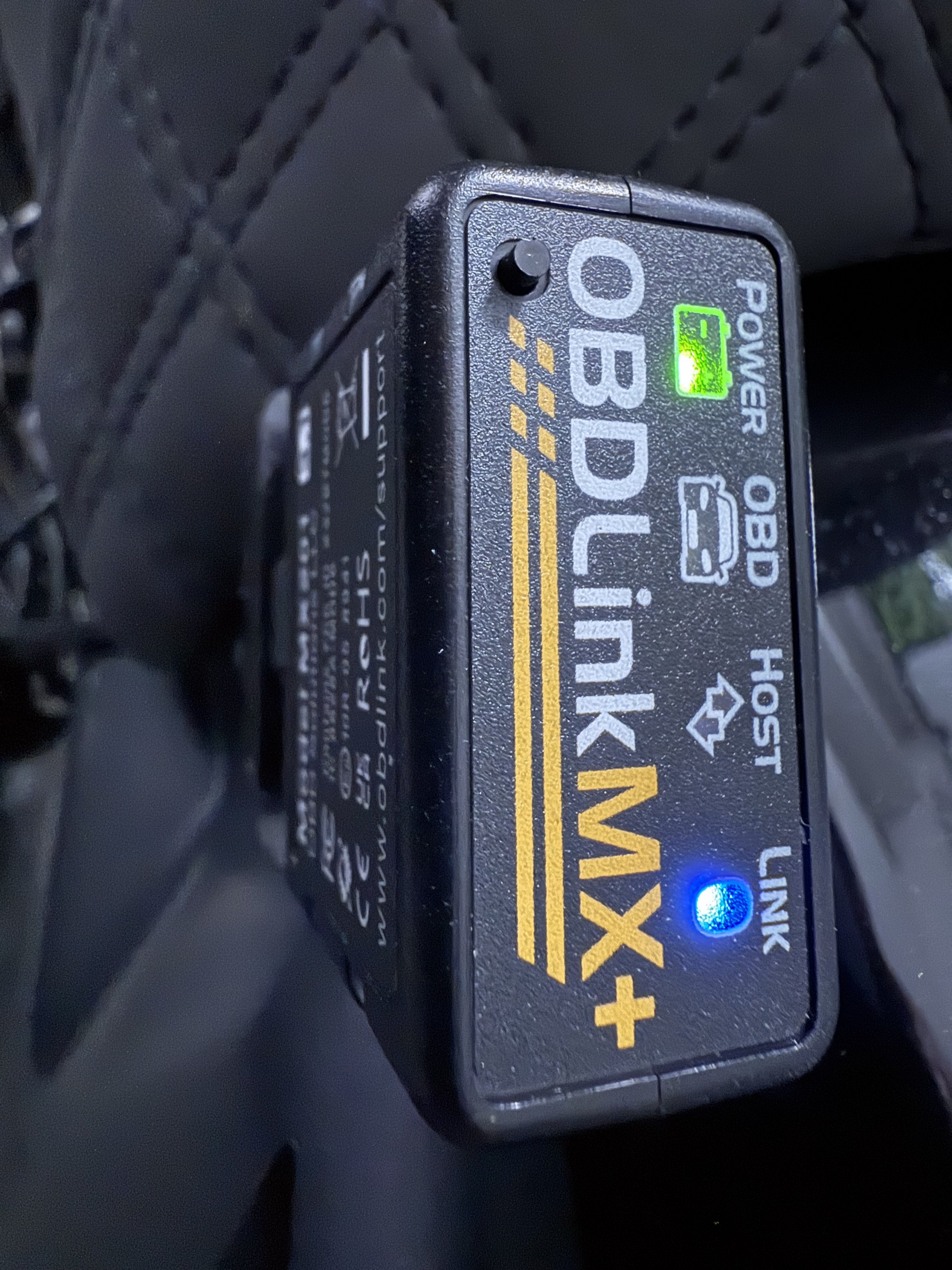

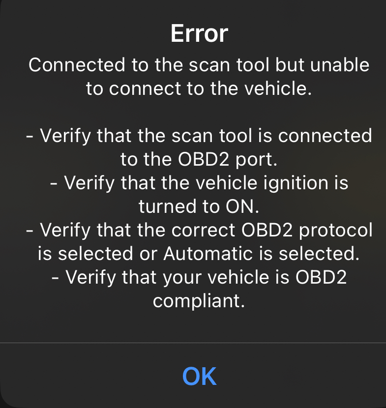

Hallöchen, weiß nicht, ob ich hier ganz richtig bin aber ich brauche da mal nen Tipp. Ich habe mir für meine 1200 Gs Adv. 2015 das OBDLink MX+ und den 10/16 Pol Adapter.
Ich bekomme immer eine Error Meldung. Das Teil will sich nicht verbinden. Es liest alles mögliche aus und nach einer Minute ca. kommt dann die Meldung. Hat einer eine Idee?

Servus @Deluxe82,
Du musst uns noch ein paar Informationen geben:
  • wenn Du den Adapter angeschlossen hast und die Zündung ein ist, welche LED's leuchten dann am Adapter (am besten machst Du ein Foto)?
  • welches Smartphone verwendest Du (Android oder iPhone?)
  • Ist Dein Smartphone über Bluetooth mit Deinem Adapter gekoppelt?
  • Welche Diagnose-App verwendest Du?

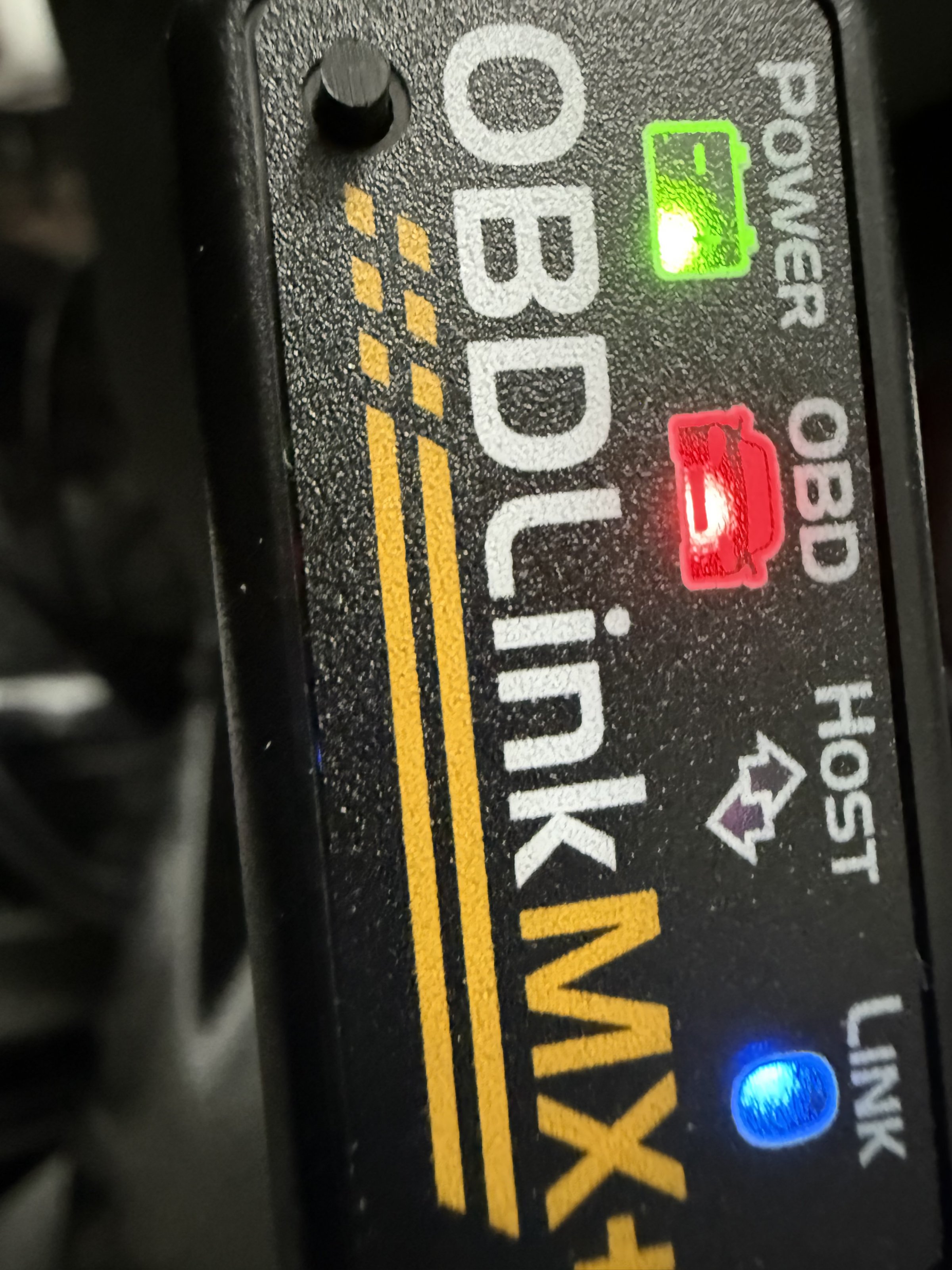

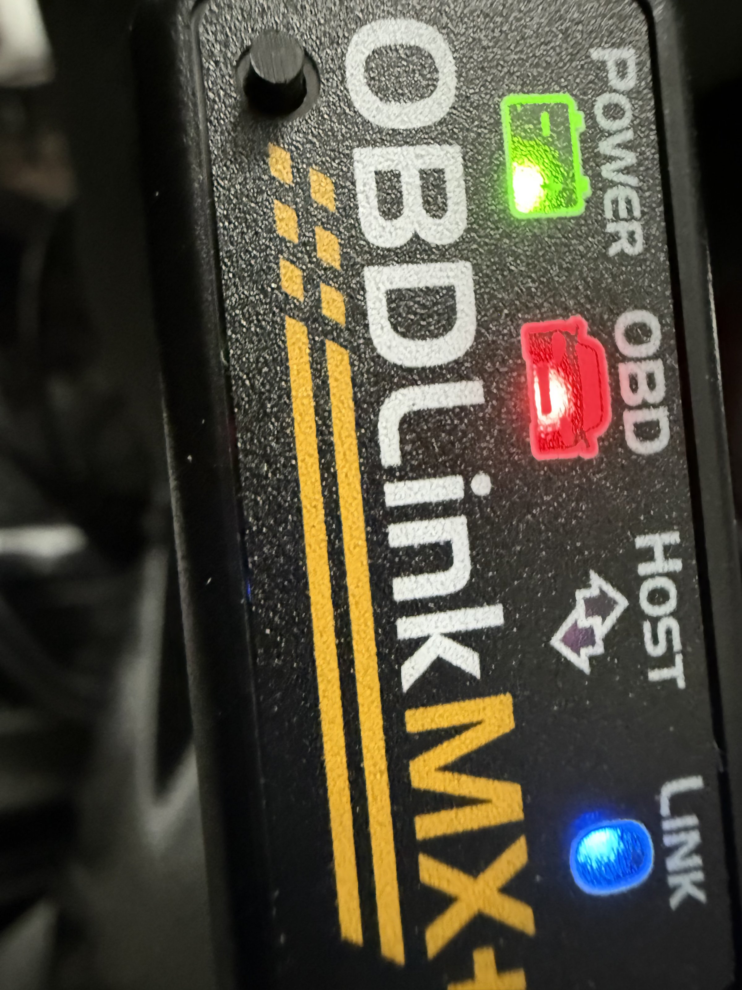

Danke für die fixen Reaktionen. Also Ladegerät ist jetzt auch dran, aber weiterhin Error.
- egal ob die Zündung an oder aus ist, es leuchten power und Link permanent. OBD und Host nur wenn ich mit der App OBDLink drauf zugreife.
-ich nutze ein IPhone 16 pro Max
-der Adapter ist per Bluetooth gekoppelt.
-OBDLink. Die App die vom Hersteller angegeben wurde.

Ok,
technisch scheint das ja alles ok zu sein.
Meine Vermutung geht jetzt zu Deiner verwendeten Diagnose-App. (ODBLink)
Wenn ich die Fehlermeldung richtig lese, kann die App keine Verbindung zu Deinem Motorrad (Steuergeräte) herstellen.

Danke dir trotzdem. Wenn sonst keiner eine Idee hat, werd ich mich wohl von dem guten Stück wieder trennen müssen. Vielleicht hat ja ein Apfel Nutzer ne Idee für mein Problem.

Funktioniert das beim BMW Motorrad mit der Kombination und dem IPhone? Glaube das geht nur mit android .
