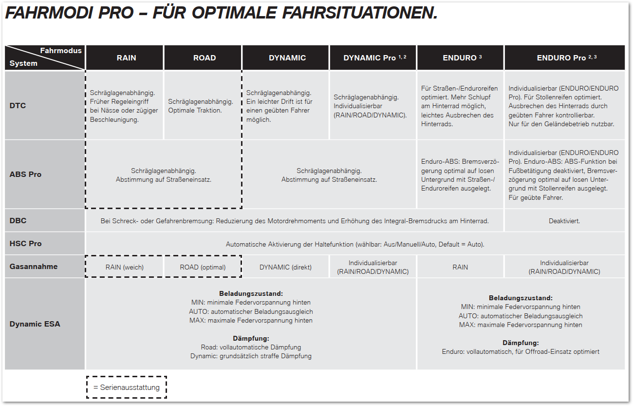

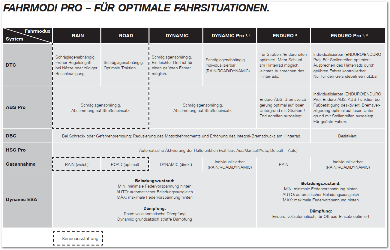

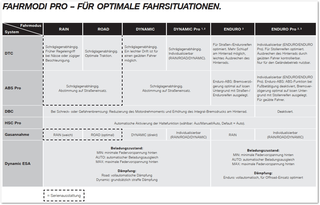

Ich würde BMW empfehlen zukünftig wieder simple Federbeine und mechanische Gasgriffe ohne irgendwelchen elektronischen Einstellmöglichkeiten zu verbauen. Anscheinend versteht ein Groß der GS Käufer einfach nicht was man wie einstellen kann und ist mit den Möglichkeiten vollkommen überfordert. Auch die :) sind hier eine zuverlässige Quelle für immer wieder falsche Aussagen.
Zum allgemeinen Verständnis hänge ich zum x-ten Mal die Grafik an, vielleicht ist es mit dem Bild leichter zu verstehen.
Dynamic Pro: Hat nix mit dem Dynamic Modus zu tun (abgesehen von den Grundeinstellungen bevor man es für sich selbst anpasst.) Man kann zB DTC auf RAIN und Gasannahme auf ROAD stellen, wo ist nun Dynamic hin? :rolleyes:
Vorteil von Dynamic Pro ist dass die gewünschte Einstellung gespeichert werden kann und so nach einem erneuten Einschalten der Zündung erhalten bleibt und nicht durch drücken der Knöpfe wieder aufgerufen werden muss.
Schöne Tabelle, is die aus der BDA?
Ha, ich weiß das was, Herr Lehrer!!!
Es Fehlt das Feature Tempomat. Denn dieses ist nicht im Enduro & Enduro Pro verfügbar.

Auch ich habe dieses alles zur Kenntnis genommen, das die Auswahl, bei Anwahl Dynamic Pro sich auf Rain, Road und Dynamic beschränkt. Ist sehr schön in der Grafik der Fahrmodi Pro zu sehen.
Meist fahre ich im Road, weniger im Dynamic Modus und habe dann mal mit dem Stecker die Pro Möglichkeiten ausprobiert und bin subjektiv der Meinung das, da noch etwas mehr kam. Das ganze einher mit strafferer Dämpfung und etwas aggressiverer Fahrweise kann dazu geführt haben, das man da nicht so ganz objektiv war. (vielleicht, eventuell ☺).
@ AlpenoStrand Hast du auch die dazu gehörigen Fußnoten zur Grafik 1,2 Dynamic Pro?
Danke nochmals für dieses Blatt. Ist deutlich besser als die BA.
