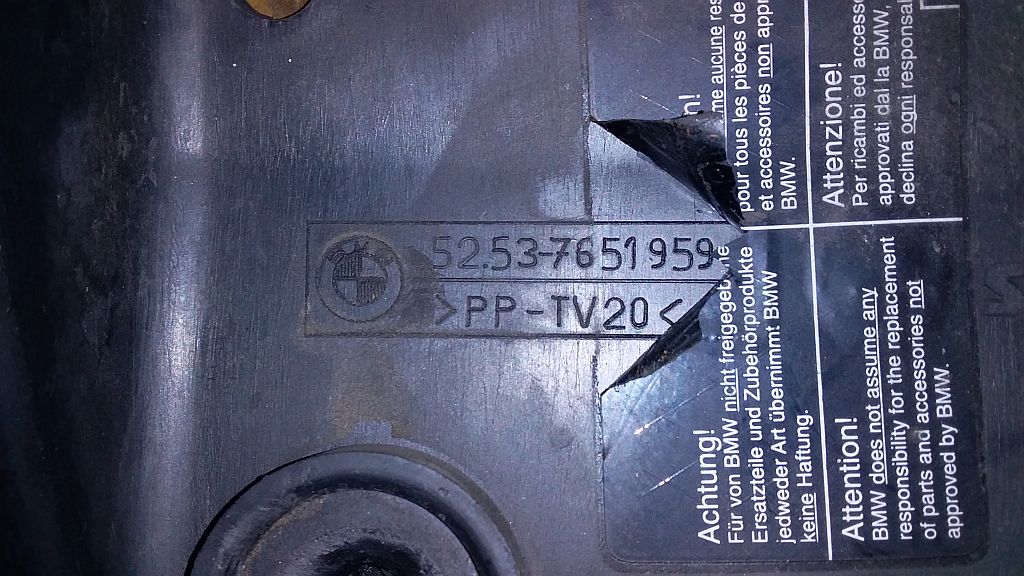

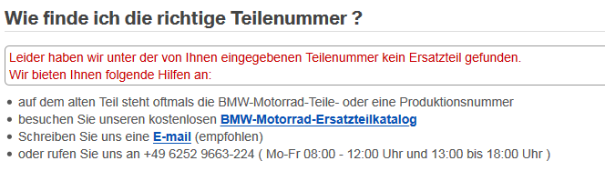

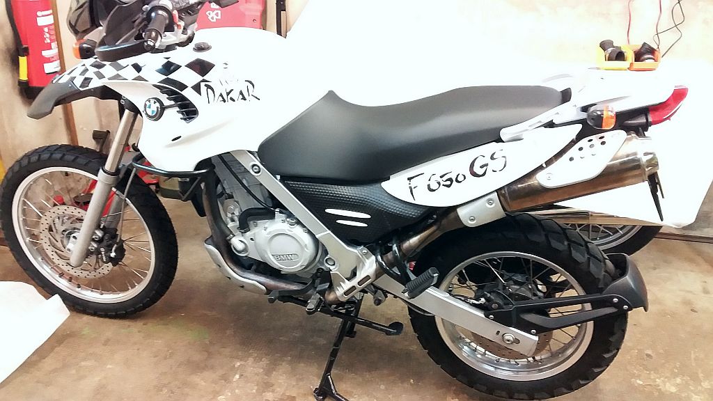

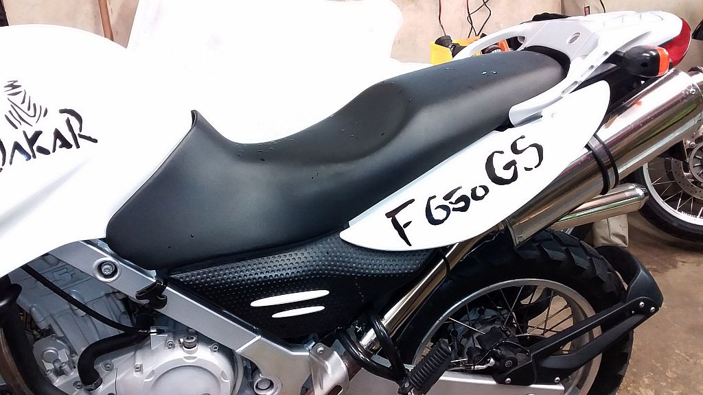

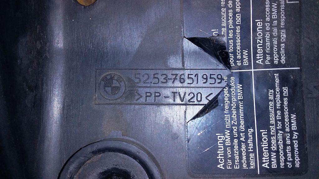

Auf meiner Dakar von 2001 ist eine Sitzbank mit der Teilenummer 52537651959 montiert. Unter dieser Nummer kann ich aber bei einschlägigen Händlern und Ersatzteilkatalogen nichts finden. Ich würde mir gerne eine etwas höhere Sitzbank montieren um meinen Kniewinkel zu verbessern. Von BMW gibt es ja die höhere Sitzbank mit der Teilenummer 52532345735.

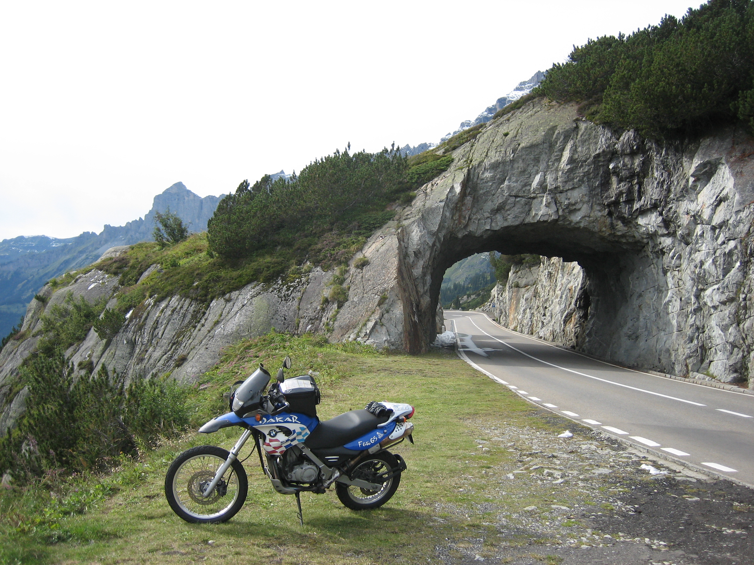

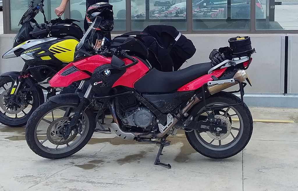

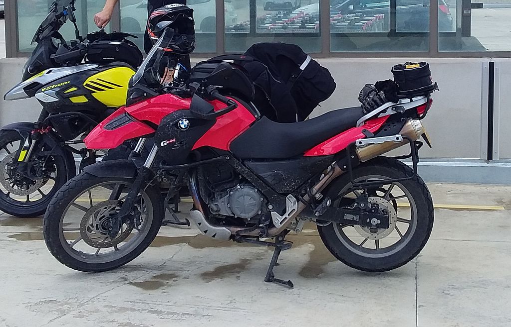

Ist diese höher als meine jetzige? Leider habe ich keinen direkten Vergleich und kann nur anhand von Bildern rätseln. Ich habe mal ein Bild von meiner Dakar und meiner ehemaligen G angehängt welche die hohe Sitzbank 52532345735 montiert hatte. Ich würde meinen dass die Bank da höher wirkt jedoch gebe ich ungern das Geld aus bevor ich sicher bin dass ich damit auch höher komme.

an meiner Dakar sollte die "hohe" Sitzbank montiert sein.
wenn es hilft kann ich nächste Wochenende mal die Höhe bezogen auf die Fussrasten messen.

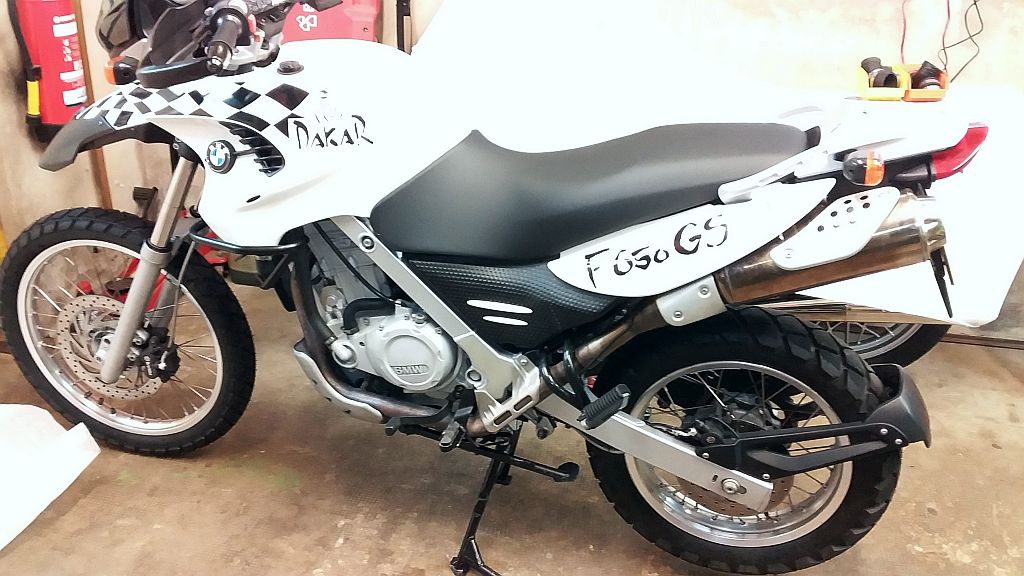

anbei mal ein Bild, sieht eher aus wie die Sitzbank der G oben

P.S. Wo ist das Bild deiner Dakar aufgenommen worden?

Bild ist vom Klausenpass.

Die eingeprägte Nummer bezieht sich m.M. nach auf die nackte Sitzschale.
Bei der weißen Dakar ist die normale, niedrige Sitzbank der F montiert.
Bei der Roten ist die höhere normale Dakarbank drauf.
Sieht man an der weniger ausgeprägten Sitzmulde.

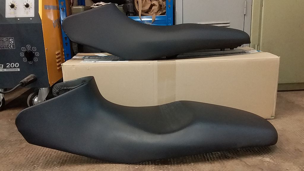

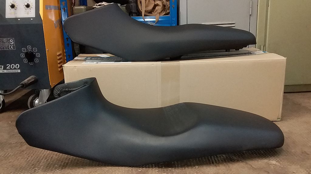

Habe jetzt mal nachgemessen ...
Tiefster Punkt der Sitzfläche bis zur Oberkante Oberer Zierstreifen am Tank ca. 240 mm
Sitz Bank auf den Boden gelegt
Tiefster Punkt Sitzfläche bis zum Boden ca. 130 mm
Hoffe das hilft weiter

Vielen Dank
Ich werde es heute Nachmittag mal mit meiner Bank vergleichen und berichten.
Gast51943
Meine aktuelle Sitzbank misst 90mm wenn ich sie auf die Werkbank lege. Also ganze 30mm tiefer.
Dann werde ich mir mal die hohe von BMW ordern.
