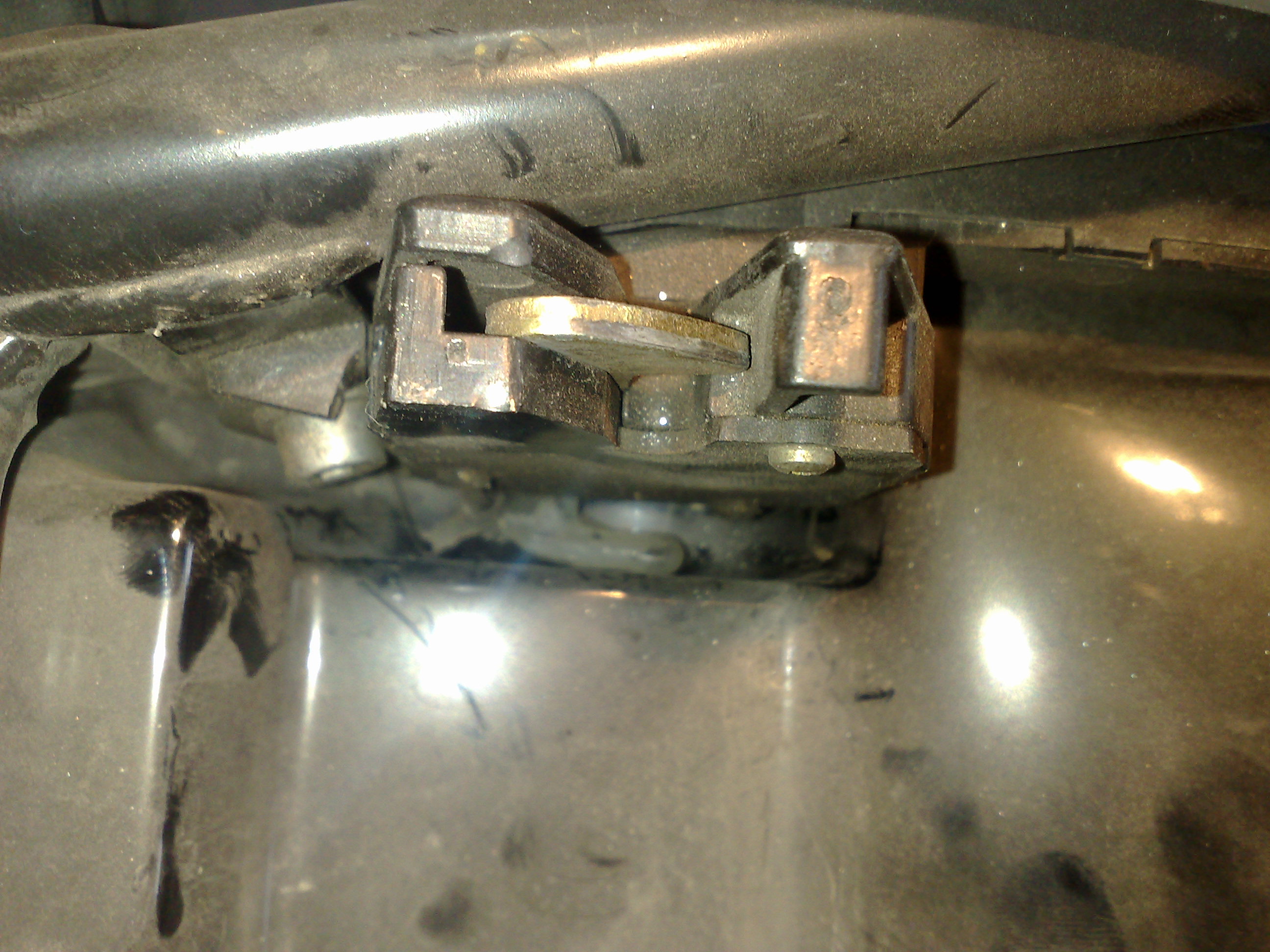

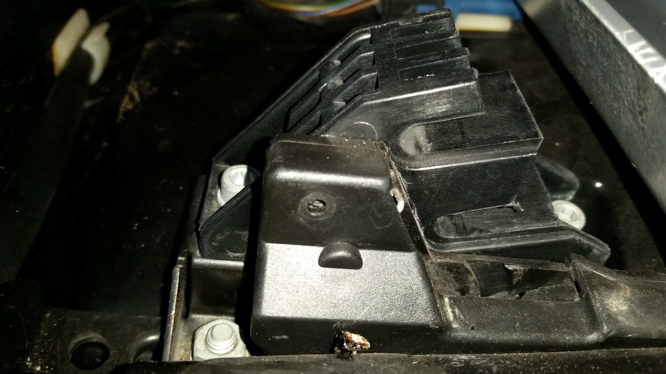

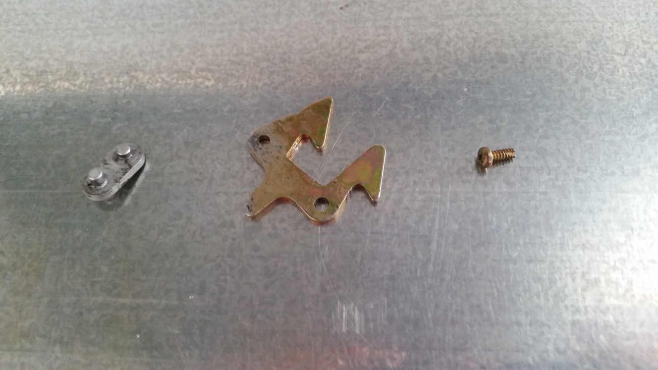

als ich meine Sitzbank demontiert habe, sind mir der Bügel, ein Bolzen und eine Schraube entgegen gefallen :poop:
(siehe Bilder)
Hat wer Bild oder eine Skizze oder würde jemand ein Bild von seiner Sitzbankverriegelung machen, wie das ganze in montiertem Zustand aussehen soll, damit ich das ganze wieder zusammenbauen kann?

das kommt von unten, die Haken rasten in dem Sitzbankbügel ein.
Bild habe ich keines.
Kann auch vom hinteren Sitzbrötchen und dessen Verriegelung kommen.

Gehört zur Hauptsitzbank. Die Feder ist noch drinn. Der Haken greift von hinten in den Bügel der Sitzbank. Weis nur nicht, wie das zusammenmontiert aussehen soll und habe hier kein Vergleich ;-)

Moinj Atom17,
wenn Du die Sitzbankverriegelung ausgebaut hast um die herausgefallenen Teile wieder einzubauen, wirst Du evtl. feststellen, dass da noch ein etwas größeres Gußteil drin steckt, mit dem die herausgefallenen Teile verbunden werden.
Wenn Du Pech hast, ist der Grund für das Herausfallen, dass an diesem größeren Gußteil ein Stück abgebrochen ist (der "Bolzen" um den sich das Ganze dreht, wenn man den Schlüssel rumdreht).
Viel Erfolg bei der Reparatur und viel Glück, dass noch alles heil ist ...

Kann es sein, dass das Bild von schnuppel die Verriegelung der hinteren Soziussitzbank ist? Das Metallteil bei mir hat 2 Haken.
Denke, dass ich sich das Ganze irgendwie um die das linke Teil bei meinen Bildern dreht?

Ja, das Bild von Schnuppel ist von hinten.
Du hast zwei Haken, weil die vordere Sitzbank in der oberen und in der unteren Position zu verriegeln sein muß.
Vielleicht hilft Dir ja das Bild auf dieser Seite etwas weiter:
Verriegelung Sitzbank

Danke, hilft weiter. Denke aber, dass ich wohl die gesamte Verriegelung tauschen darf :mad:
Werde mich in den nächsten freien stunden nochmal näher damit befassen.
