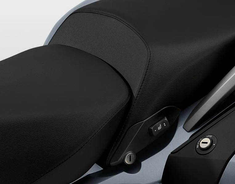

  • ist die SH nachrüstbar für das BJ 2020 / 2021, wenn man diese Option erst nachträglich haben möchte?
  • wie wird die Temperatur geregelt? Im TFT oder extra Schalter?
  • einschalten am Sitz oder an der Lenkerarmatur?
  • ist ein Sitzumbau zB. von Zubehör Anbietern möglich, liegt der Anschluss frei?`plug`n Play?

Der Schalter ist für den Sozius. Ansonsten Lenker rechte Seite einschalten. Stärke aber links mit dem Drehrad.
Anbieter Umbau weiß ich nicht.

Die SH ab Werk wird über den selben Taster und dann im TFT gesteuert, wie die Heizgriffe. Hinten über einen eigenen Schalter an der unteren linken Seite der Sitzbank.

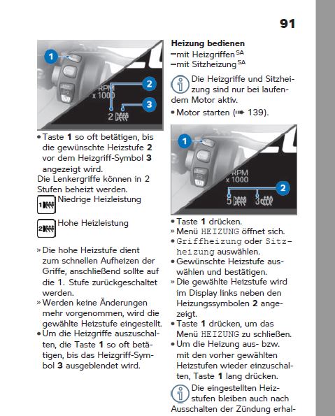

Aus dem 2. Bild?
Griffheizung auf Stufe 5, Sitzheizung auf Stufe 3
Mitglied 57320
Aus dem 2. Bild?
So ist es. Man drückt auf die Taste an der rechten Armatur, dann öffnet sich das Menü mit 2 Punkten: Sitzheizung, Griffheizung. Man wählt dann mit dem Drehrad, dann nach rechts, dann Einstellung mit dem Drehrad zwischen 0 und 5 - jeweils einstellbar für Sitzheizung und Griffheizung.
Danke, habe ich auf dem Handy nicht erkannt.
