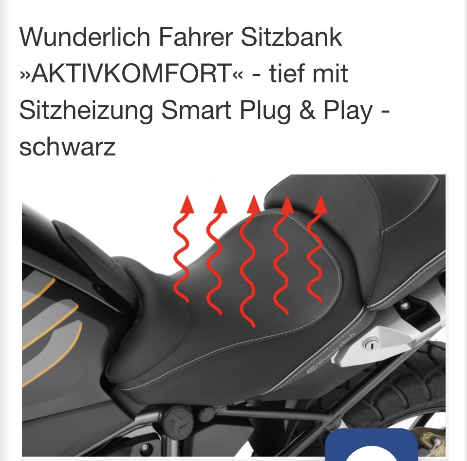

Gibt es im Forum Erfahrungen mit der Wunderlich Heizung?
Ich war letzte Woche beim Hersteller in Karlshuld und sehr angetan -- der häßlich rote Knopf ist nun weg, die Schalter liegt jetzt an der Seite der Sitzbank.
Ich kann nur vom Sitzkomfort der #55 berichten. Den gab es für meinen Hintern nicht.
Es war kein angenehmes Sitzen. Irgendwie in die Sitzmulde eingeklemmt... Dabei war ich für mein MJ20 eigentlich schon hocherfreut, einen tiefen und beheizbaren Sitz zu bekommen. Aber vielleicht passt es jemandem Anderes besser. Bestellen und probieren ist ja wegen der nötigen Verkabelung auch eher schlecht. Allerdings gibt es die in tief / normal / hoch. Bei Normal kommen aber schon +20mm und das war leider nix für mich.
Wie Knopf ist jetzt weg? Erklär mal.

Ähnliche Lösung wie bei TT -- einstellbar -- nur ohne Vibration;
der Taster ist an der Seite direkt in der Sitzbank eingebaut
