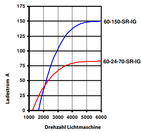

Ich hab mal ein bisschen rumgesucht. Für die 1250er finde ich keine Ladestromkurve.
Wenn man aber die alte Faustregel nimmt, dass eine Lima ihre Max. Leistung bei ca. 50% der Nenndrehzahl bringt, wäre folgendes Diagramm "in etwa" dem, was unsere Lima so in den Raum wirft.
Also: Leistung zu Drehzahl, nicht die absoluten Ampere
Rotes Diagramm.
Das ist eine 70A Lima, die bei 2.000u/min. noch ca. 50% ihrer Nennleistung bringt. Wären im GS Fall ca. 20 Ampere, irgendwas um die 250 Watt.
Ich kann es mir nur schwer vorstellen, dass es jemandem gelingt, durch Zubehör soviel Leistung zu saugen, dass die ZFE Stromkreise abschaltet.
Wird die Sitzheizung also nicht warm, sollte das andere Gründe haben.
Schwer vorstellen vielleicht, grundsätzlich aber doch ?
Die Rechnung ist zwar nicht falsch, aber die Annahmen möglicherweise.
Im Stadtverkehr sind auch die 2000 U/min über weite Strecken nicht gegeben, etwa beim Warten an der Ampel oder dem Zurollen auf eine solche. In Deinem Diagramm siehst Du ja, was übrig bleibt bzw. mit entsprechenden Zusatzverbrauchern fehlt, was über die Folgestrecke erst wieder nachgeladen werden muss, bevor ein Leistungsüberschuss verteilt werden kann.
Aber ich gebe Dir insofern recht, als es mit einem Zusatzverbraucher in Form der Sitzheizung noch kein Problem geben sollte. Die Frage war eben, was sonst noch alles an ist. Ich erinnere mich an Forenberichte, die ich erst suchen müsste, wo entsprechende Probleme bei mehreren zu starken Zusatzlampen berichtet wurden, noch in der Zeit vor dem Siegeszug LED-Lampen, die die Lage entschärft haben.
Ohne weitere Diagnose des Fragestellers werden wir wahrscheinlich weiter spekulieren müssen.

Eine überdimensionierte Lichtmaschine muss die überschüssige Leistung über den Spannungsregler in Form von Wärme verbraten, was dann wiederum dazu führt, dass der Spannungsregler kaputt geht.
Generell korrekt.
Aber: Wenn die max. Leistung bei 50% der Nenndrehzahl anliegt, steigt bei höherer Drehzahl nur noch die Spannung und nicht mehr der Strom. Es wird also keine größere Leistung mehr induziert. Und die induzierte Spannung durch den Regler wieder auf verträgliche 14,4 Volt (gerne auch ein bisschen weniger) zu drücken, fällt nicht viel Verlustleistung ab. Und um die Wicklungen keinen Hitzetot sterben zu lassen, laufen sie beim Boxer im Ölbad....
Das verwenden von Permanentmagneten zur Generation ist beim Motorrad generell den Kosten geschuldet. Auf der anderen Seite muss der Regler mehr Verlustleistung umwandeln. Aber es funktioniert und scheint sich zu rechnen... 🤷‍♂️

Generell korrekt.
Wenn mehr Drehzahl anliegt, steigt die induzierte Spannung und da der Innenwiderstand des Generators im Ölbad nicht nennenswert schwankt, wird sehr wohl ein höherer Strom fliessen, wenn der Regler den Kurzschluss ausführt.
Alles andere wäre nicht im Einklang mit dem Ohmschen Gesetz.
Ohne jetzt hier zu sehr ins Detail zu gehen. Die induzierte Spannung/Strom ist u.a. auch abhängig vom Leitungsquerschnitt der Spulenkabel.
Irgendwann ist dieser nicht mehr in der Lage, noch mehr Strom zu generieren. Er würde sich selbst zerstören. Die Spannung steigt weiter, hab ich ja geschrieben, aber der Strom nicht
Es wird kein Strom generiert, der ist nur die Folge einer induzierten Spannung, eines Stromkreises und eines Widerstands im Stromkreis,
so habe ich das gelernt. Der Widerstand des Stators ist so gering, dass er als Strombegrenzung erst nach dem Regler eingreift und auch Kurzschluss führt nicht zum verdunsten der Wicklung sondern nur zu Erwärmung.
