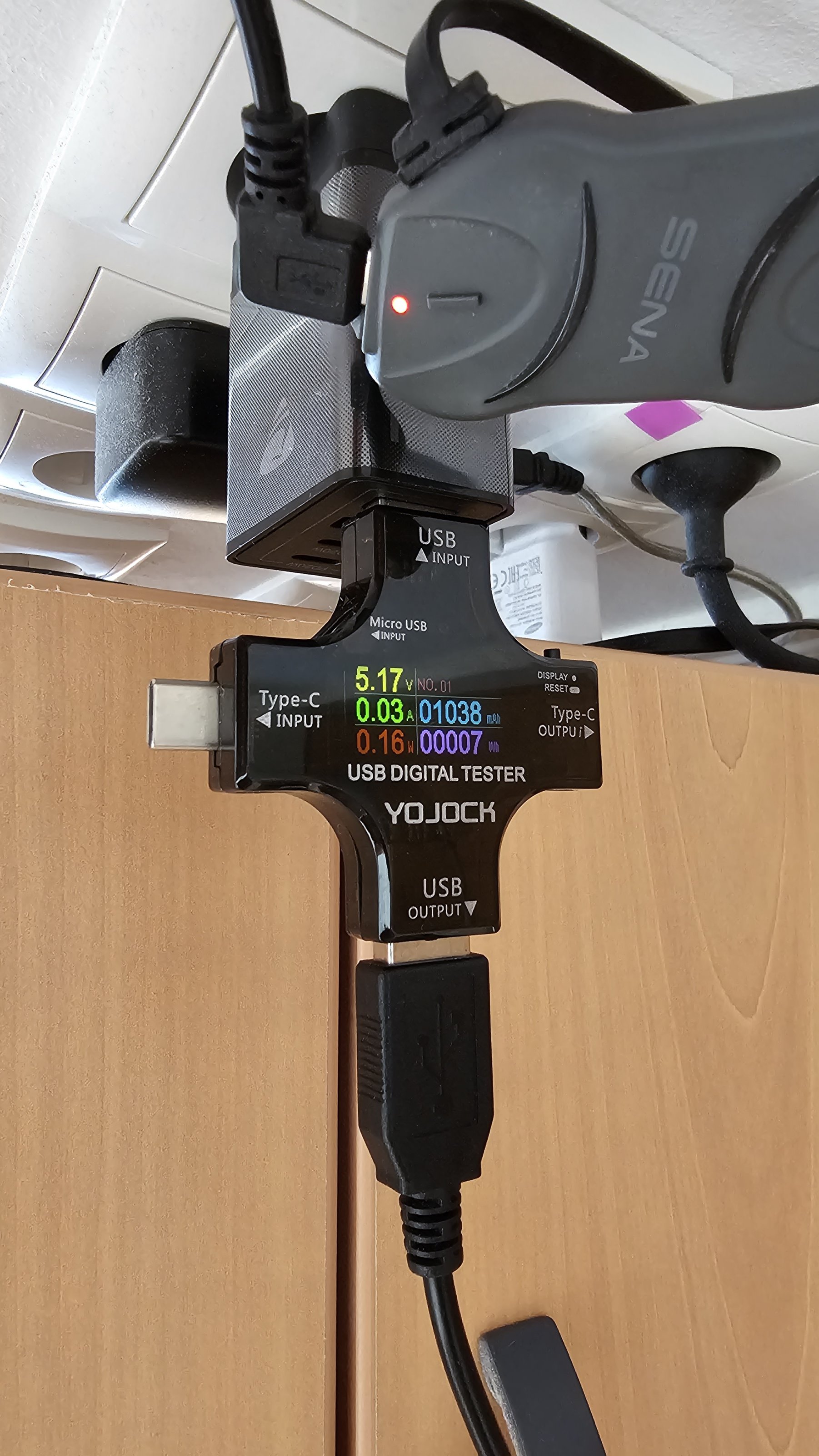

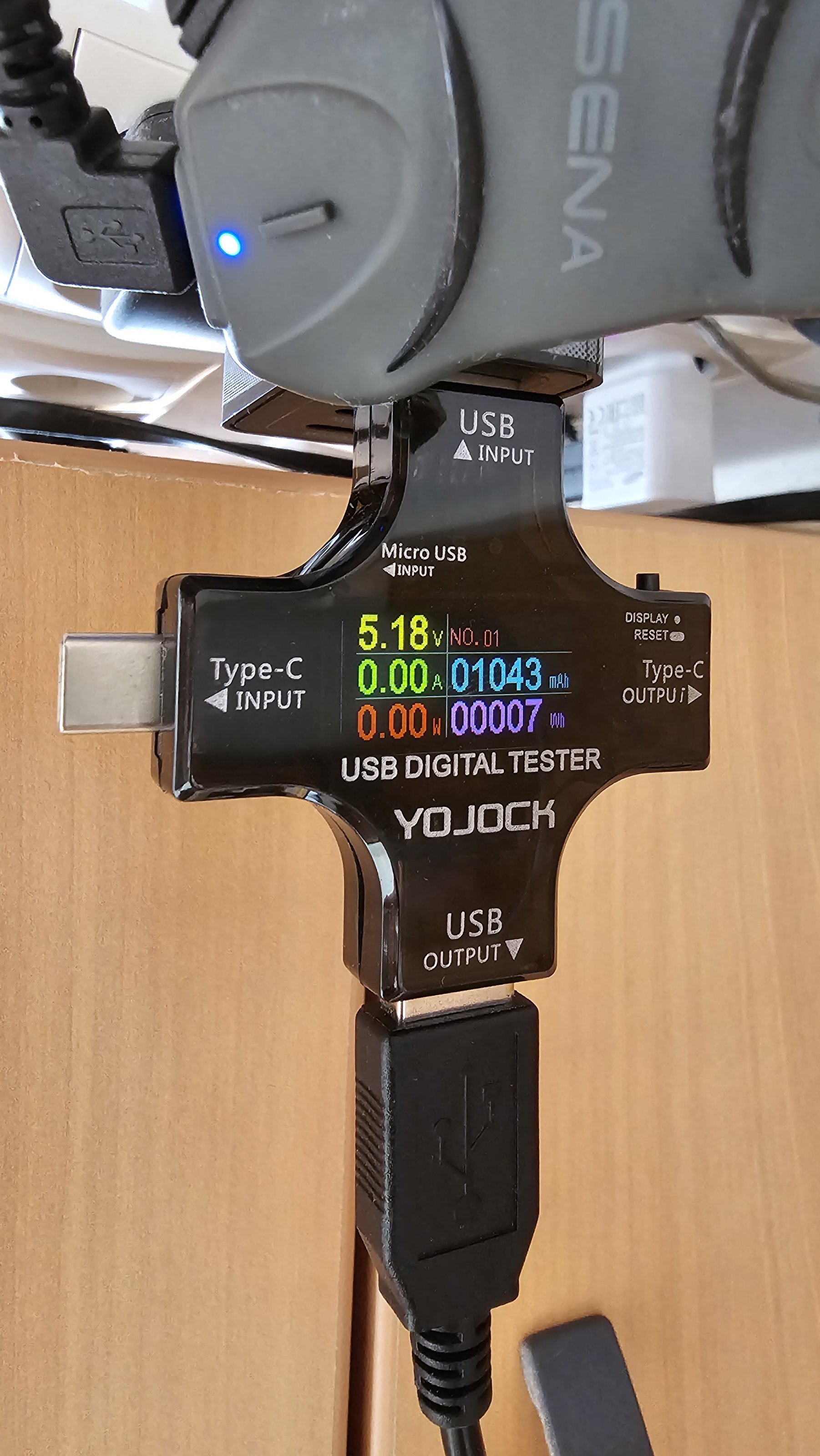

Gast-15146
Ja leider steht viel Mist im Internet und nur weil es dort steht bedeutet es nicht, dass es stimmt.
Hier mal zwei Bilder.
Ladevorgang:
Akku voll Ladevorgang beendet:
Kann man die ganze Nacht so angeschlossen lassen. Das was die Akkus nicht mögen sind Wärme beim Betrieb und auch beim Laden, z.b. in der Sonne, die Zyklen selbst (ein Akku ist ein Verschleißprodukt) und nicht standardkonforme Netzteile.
