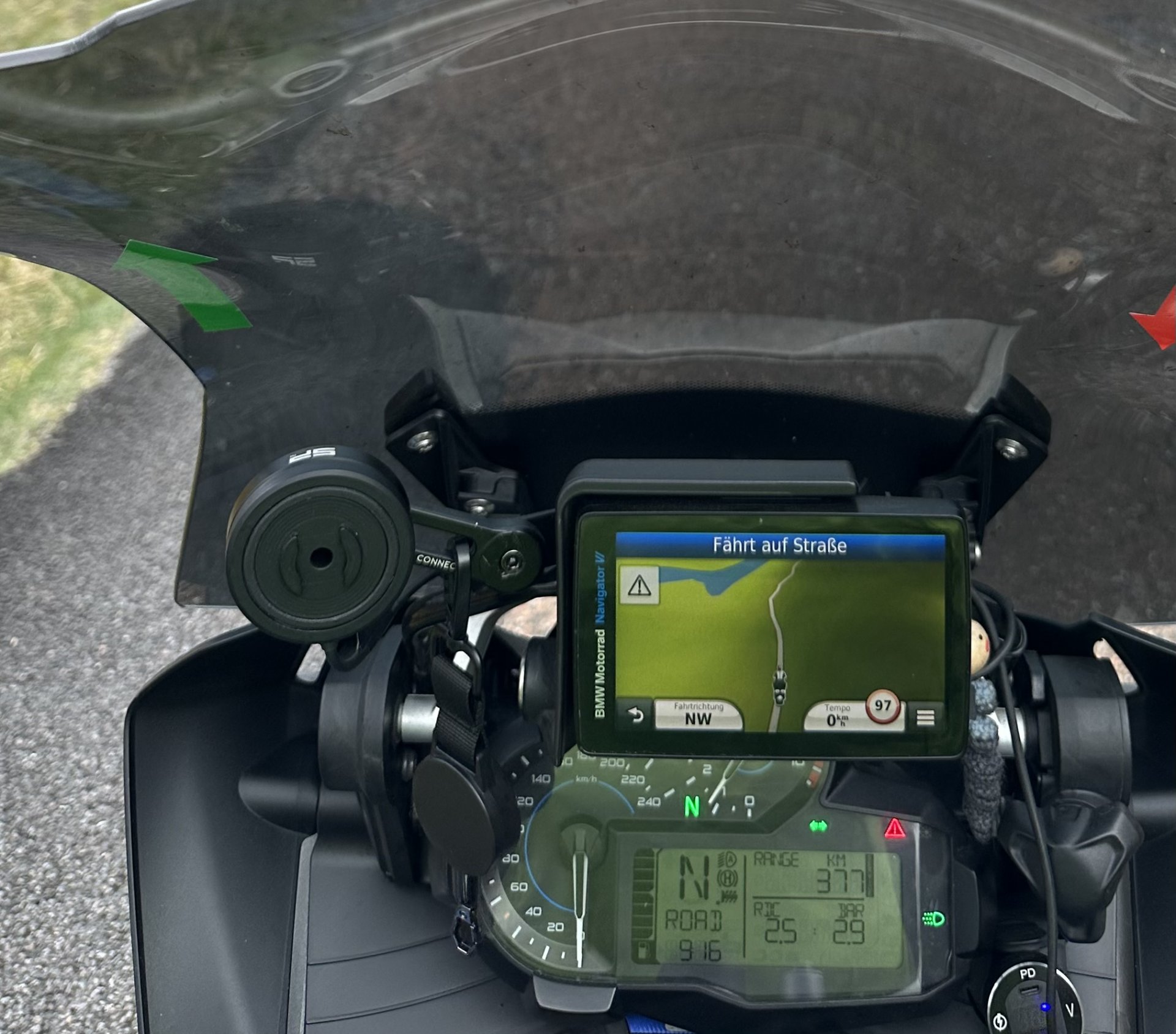

Ich möchte über meinen Navigator an der Windschutzscheibe mein Smartphone anbringen. Also in direkter Sicht nach vorn. Hat jemand eine Idee?
Franzjupp
Franzjupp
27.02.2022
120
Erkelenz
GS 1200 LC Rally
Ich habe die Halterung von SP mit einem kleinen Flacheisen hinter dem Navi angebracht, dafür habe ich einfach die Schrauben der Navi Halterung durch 10mm längere ersetzt und daran von hinten das Flacheisen angeschraubt.
