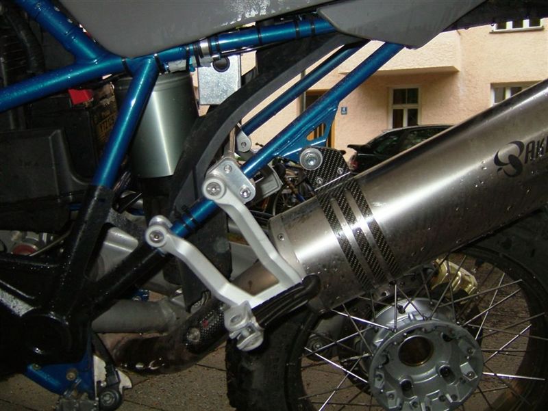

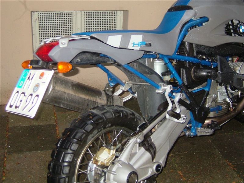

bin endlich zuhause,
hier also ein paar bilder. die vordere schelle ist nur oben geklemmt, da unten kein platz ist wenn die schwinge voll eingefedert ist.
vg

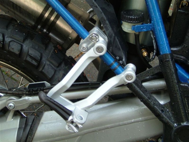

hier noch ein paar bilder
übrigens ein sehr schönes heck ziro, danke!
vg

Erst mal Glückwunsch zur gelungenen Lösung!
Jaja, aber die Diskussion ob mit Sozi oder ohne stellt sich hier nicht mehr.
Ich finds gut gemacht, daher die folgenden Fragen:
Was kosten die KTM-Rasten?
Hast Du den "Adapter" selbst hergestellt?
Welche BMW-Teile werden weiter verwendet?
Gibts da Zeichnungen von?

die querstange ist exakt an der gleichen position wie bei den original soziusrasten. wenns da mit 18" geht, gehts hier auch.

hab die rasten selbst entworfen und fräsen lassen. da die halter schräg gebohrt und schräg geschlitzt sind (damit die Fussrasten wieder grad sind), wurde es ganz schön aufwendig und teuer, ein befreundeter fräser hat einen tag hingearbeitet und 200€ verlangt :-(
die ktm rasten kosten normal 160€ im set.
die originalen glaub ich so 260€.
weiterverwendet werden nur die querstange, den clip und die distanzhülse.

Habe mir die Lösung von "r11GS" lange angesehen und denke, dort, wo die meiste Kraft bei der Belastung der Raste auftritt (Verlängerung der unteren Aufnahmestrebe) entsteht durch dynamische Belastung Reibung.
Wäre es nicht besser, die Kraft am unteren Ausleger abzufangen und damit ein Verdrehen der Aufnahme zu verhindern???
Physiker:( und Handwerker:p ihr seid gefragt!!!!

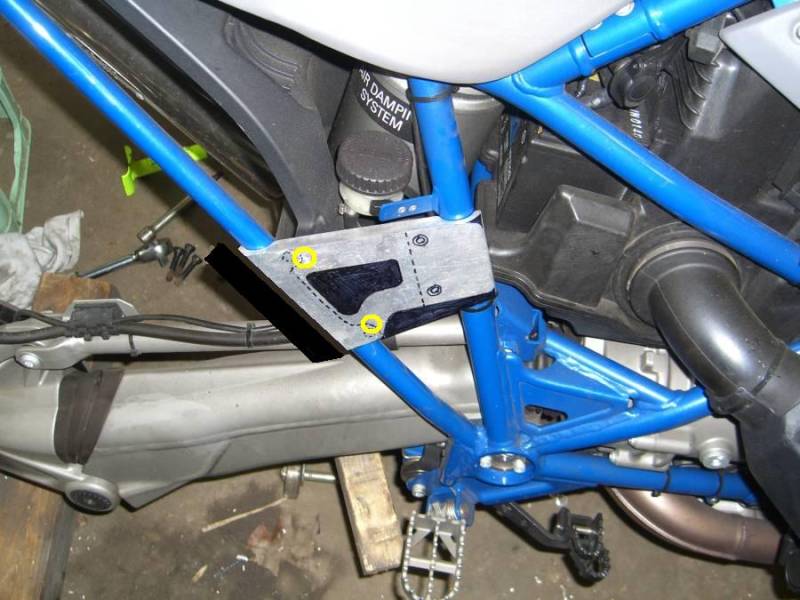

Ich habe heute mal auf die schnelle einen kleinen Prototypen gefräst.
So in die Richtung wird es gehen. Das ist das was "Mind" gerne haben will.
Dort wo die gelben Kreise sind, werden die KTM Rasten angeschraubt.
Bei dieser Bauart brauchen wir keine Querabstützung zur anderen Rastenseite.
Wie gesagt, nur mal auf die Schnelle gefräst. Das alles dann schön abrunden und und und...:)
Weitere Bilder werden folgen. Aber wohl erst Ende nächste Woche...
Gruss, ziro

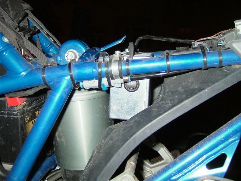

Luftanschluss
HI,
hab mir zwecks Soziusmitnahme noch einen kleinen Kompressor (aus einer 12V Hochdruckakkupumpe, Bezeichnung und Typ weiss ich leider nicht mehr, hab ich in der Rumpelkammer gefunden) unter die Sitzbank gebaut (siehe Fotos silbernes Kästchen unter Sitzbank). mit Festodruckluftschlauch direkt aufs Federbein (mit Ventiladapter), Rückschlagventil mit manuellem Entlüftungsventil (Handbetätigung) versteckt aber zugänglich beim Sitzen mit linker Hand unter Sitzbank. Über ein Relais wird über Zündung Strom (natürlich abgesichert) zugeführt und per kleinem Taster am Kästchen geschaltet. Das Kästchen hat noch eine kleine Belüftung nach oben unter der Sitzbank, von innen abgedeckt mit TwinAir Luftfilterstück. Die Halterung wird grad noch verbessert. Die Dämpungsverstellung kann auch noch normal bedient werden.
Um den Druck auf Soziusbetrieb zu steuern dauerts ca. 25s (maximaldruck ca. 11bar, das dauert dann aber...). reset-racingdotcom hat noch einen besseren Adapter wo man direkt am Federbein Druck ablassen kann. Ist das Update für demnächst.
Das Gewicht des kompletten Systems beträgt 980g, da die Pumpe ca. 350g mit Halter wiegt, hab ich nur 630g Mehrgewicht.
Übrigens verbiegen sich bei den Soziusrasten ohne Querstrebe (hatte ich mal ausprobiert) die seitlichen Rahmenstreben auch nach innen (zusätzlich zur Verdrehung. Diese Querstrebe stabilisiert enorm, grade weil der Heckrahmen keine Querverstrebung mehr hat. Und geht auch mit 18".
viel Spass beim Basteln
vg
Robert
