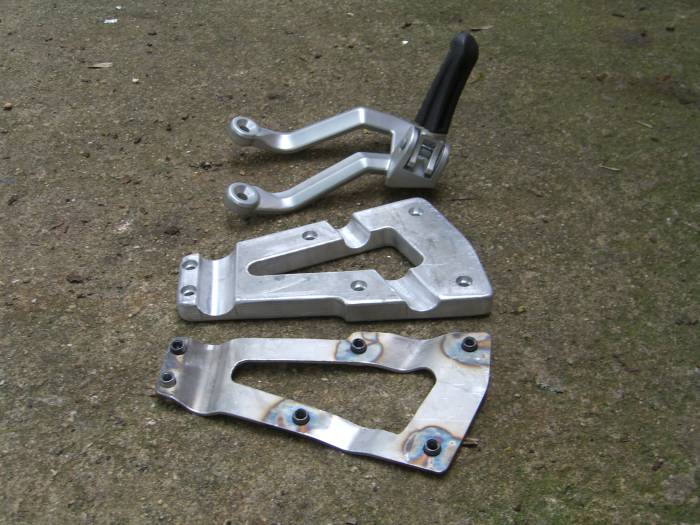

Das sieht ja auch wieder nach Top Arbeit aus! Respekt! Ich hoffe, ich darf eines Tages einen solchen Tank von Dir mein Eigen nennen.
Bei Roberts Rasten hast Du oben und unten ein Klemmstück mit jeweils schräg laufender Bohrung - fertigungstechnisch ziemlich besch... - aber so wohl die einzige Möglichkeit, ohne Bauraumprobleme beim Einfedern (Kardanabstützung) alles stabil anzubinden.
Fall Du jemand weißt, der sowas machen kann ...;);)

Bin noch am grübeln ob ich die Variante r11gs oder von ziro/mind will.
r11gs ist vermutlich einfacher. ... Version ziro/mind sieht irgendwie noch stabiler aus...
Aber Querstrebe muss für mich wohl eh rein... mir hat da mal jmd gesagt, wenn ich die HP2 mit Koffern viel durch grobes Geröll jage, sollte ich in jedem Fall die Querdtrebe spendieren....
Muss mal mit nem befreundeten Schmied reden, wenn du ihn mit Gold überschüttest, macht er uns vielleicht zwei Sätze. Oder du leihst ihm einfach deine HP2 für 2-3Wochen aus :D :D ...

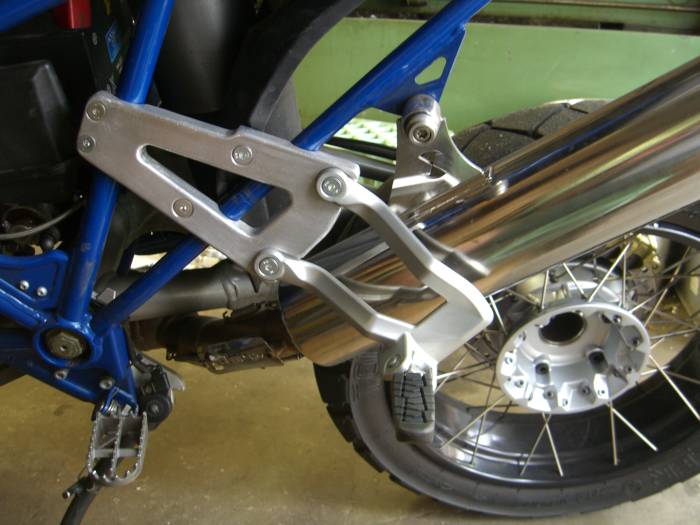

des san ja
nette Fußrasten! Wo gibt´s denn die? Was kosten sie?
Die Halterung sind auch recht gut gemacht, aber auch recht aufwendig :(
Mir schwebt da a bisserl was anderes im Kopf - aber die Fußrasten gefallen mir :):):)

jetzt hab ich es gelesen! Fußrasten KTM Superenduro - werden auch nicht ganz billig sein :(
Mal schaun, die Fußrasten finde ich echt gut :rolleyes:

Kosten so um die 150 Euro - aber sehr sauber gemacht. Ich hab Sie auch schon daheim liegen, leider fehlt mir dieser besch... Adapter!!!
150 € - na die Adapter (vier Stück) und die Stabi-Stange noch dazu, da werden wir beim Preis vom Orginalsatz sein :(
Aber wäre halt viel besser :rolleyes::rolleyes::rolleyes:

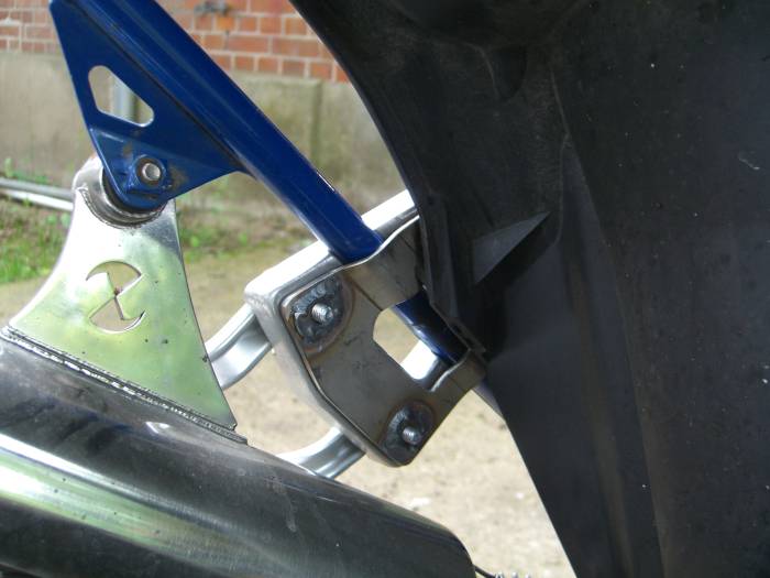

Hatte Mind oder ich damals die Fotos der fertigen Aufnahme gepostet? Ich kann sie nicht mehr finden. Hier also noch einmal die Grundidee, die damals umgesetzt wurde. Es handelt sich um einen Prototypen, es ging nur erst einmal um die Funktion. Die Halterung dann schlanker zu schleifen lag in Minds Händen.
Auf jeden Fall, ist bei dieser Art der Konstruktion keine Querstange nötig. Die Rasten sind absolut stabil.
Gruss, ziro
