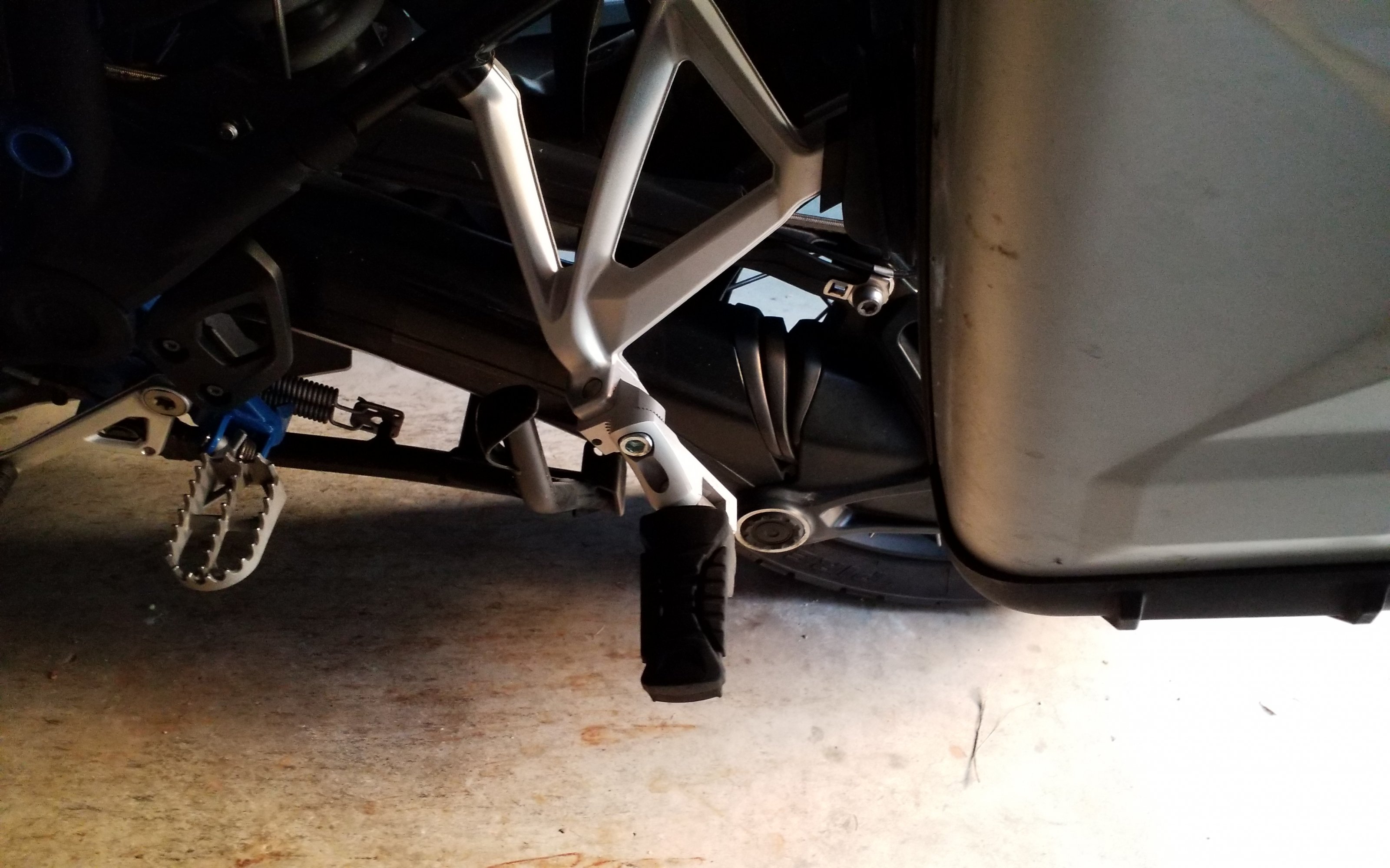

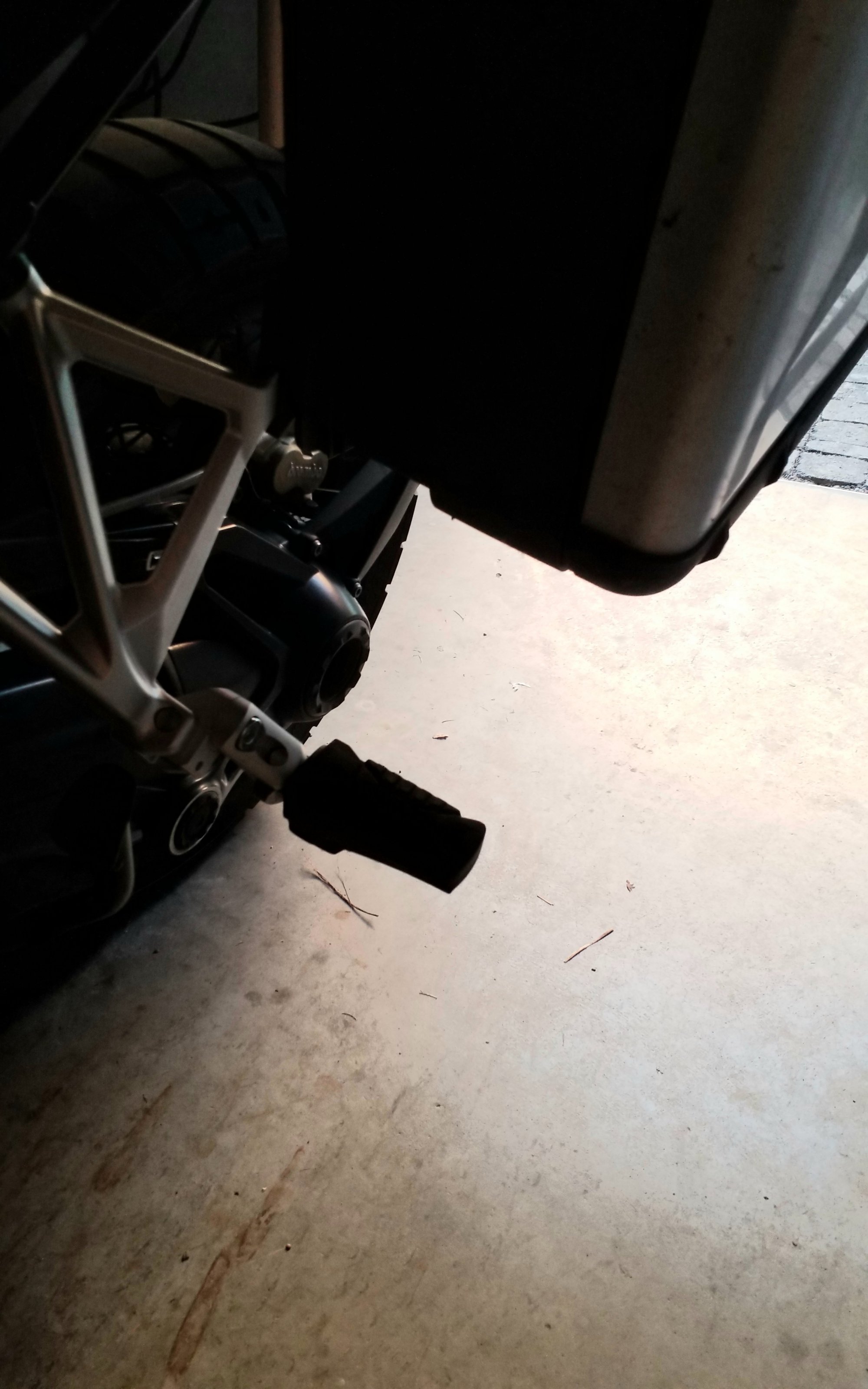

Habt ihr vielleicht Fotos? Stösst der Fuss irgendwo an?
Links ist ja der Ausleger vom Hauptständer und nach hinten kommt der Alukoffer.

Alukoffer sind es halt nicht.

Hatte auch die von MV auf meiner 2018 GS ...von hinten gab es keinerlei Beanstandung das es irgendwo zu Kollisionspunkten kommt. Der Kniewinkel ist mit den 60mm um Längen besser und die Kniebeschwerden meiner Holden beim mitfahren waren weg.

Ich habe jetzt die Dinger von Wunderlich installiert, 4cm tiefer und die beste Sozia ist zufrieden.
