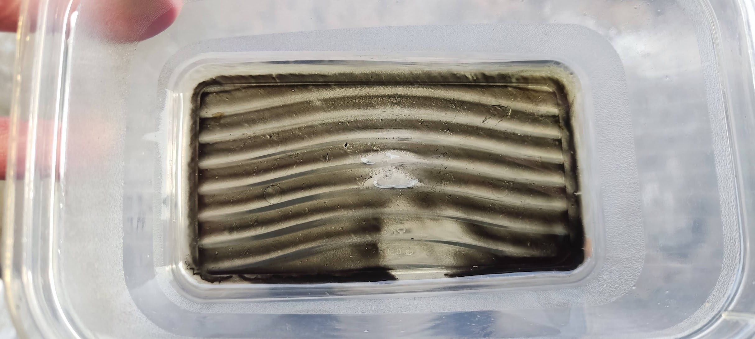

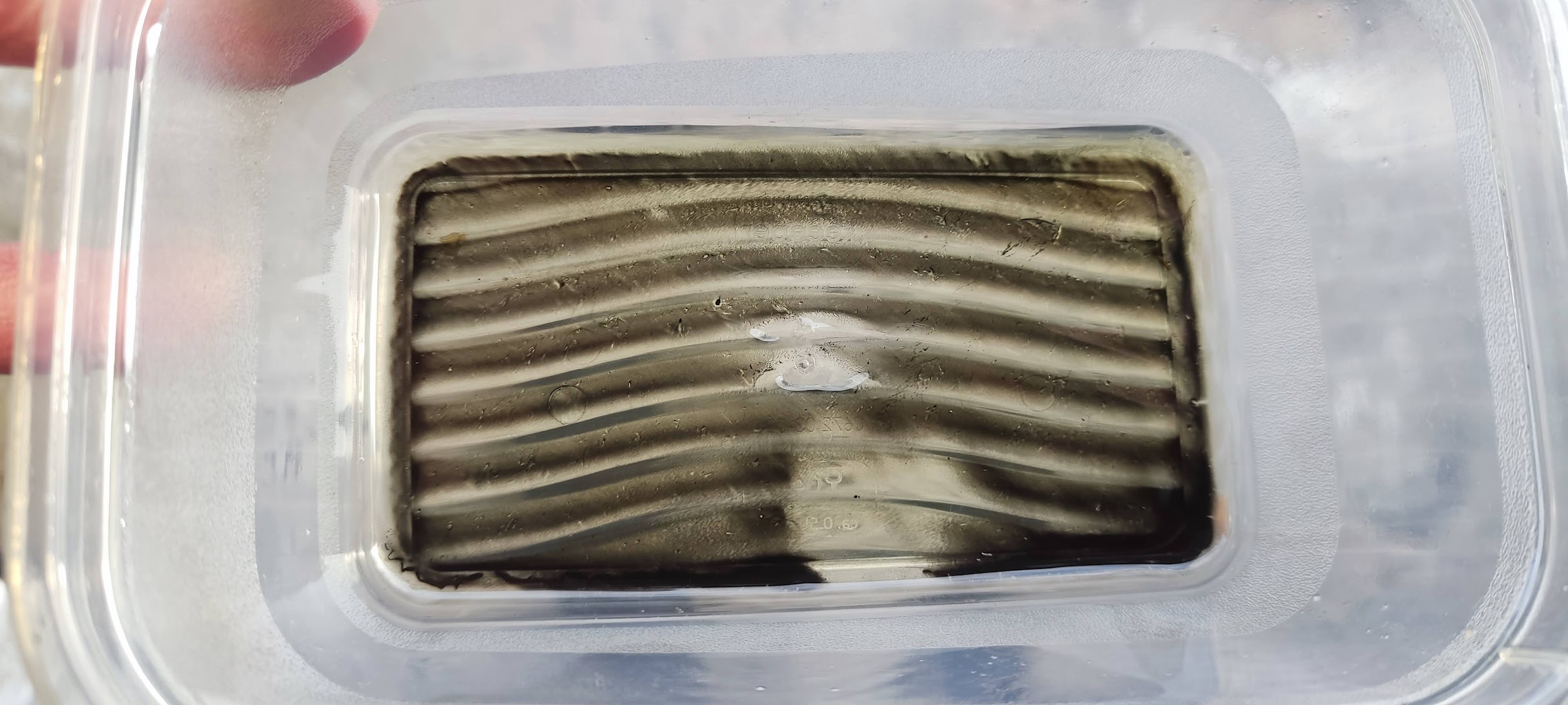

Mein Bodensatz von Km 7200 bis Km 14.000
Zweimal gewechselt.
Castrol ÖL....
und von 14.000Km bis 19.500Km
Einmal gewechselt.
Liqui Moly....
Ob das nun Feinstabrieb ist oder einfach nur Schmutz ?
Habe meine "Gute" (BJ. 17) im Frühjahr 23 erworben, da hatte sie erst 7100 Km gelaufen.
Laut Wartung hätte sie da mindestens, über den Zeitraum schon zwei Wechsel gehabt haben müssen.
Ablassschraube war damals bis obenhin voller Späne, beim letzten Wechsel nur noch ganz gering.

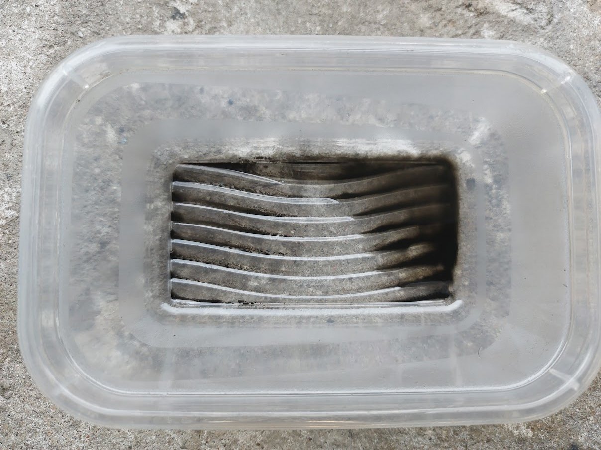

Zweimal gewechselt.
Castrol ÖL....
Einmal gewechselt.
Liqui Moly....
Wie kommt denn Schmutz in das HAG?
