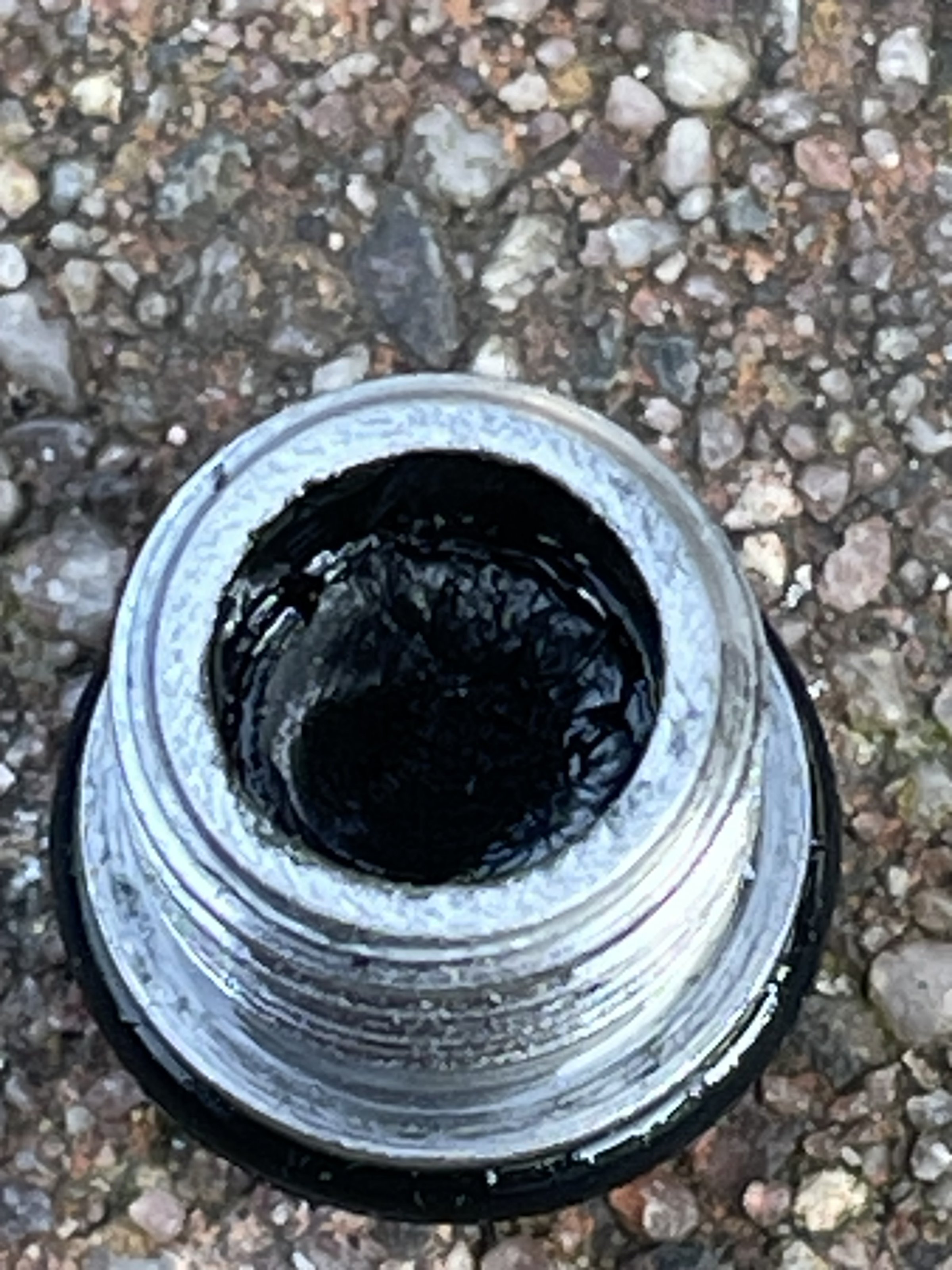

ich habe grade bei 20.000km den obligatorischen Ölwechsel am Winkelgetriebe gemacht. Meiner Meinung nach mit sehr viel Span am Magneten.
Beim Foto sieht man nur noch die Hälfte, weil ich schon n bissl was rausgeholt hatte weil ich meinen Augen kaum trauen konnte.
Was meint ihr dazu?

Auf dem Bild schlecht zu sehen.

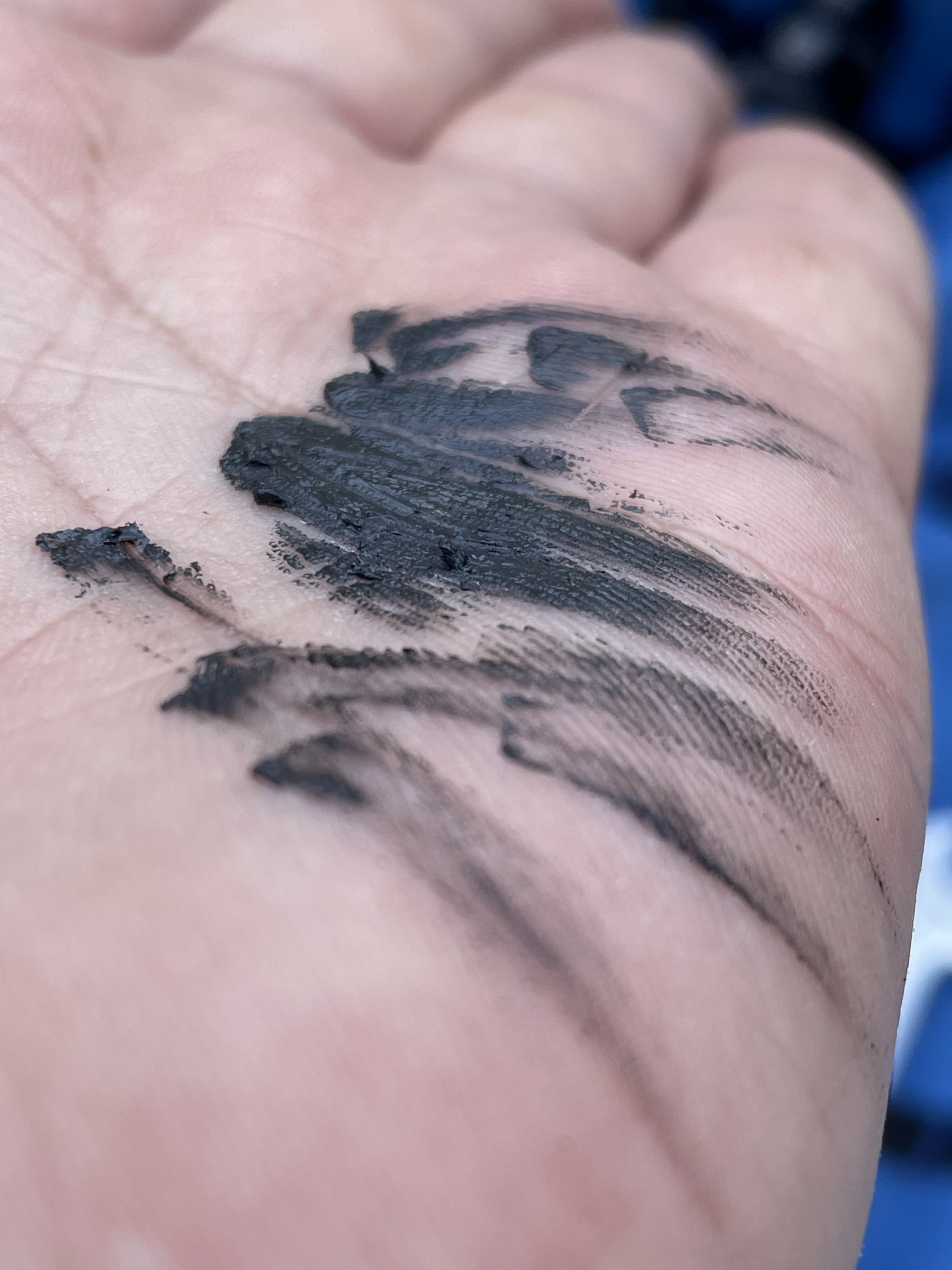

Kannst Du richtige "Späne/Metallteile" erfühlen? Bei mir ist das eine schlammige Masse aus normalem Abrieb. Ohne "feste" Bestandteile.

Sind die Klumpen hart (= Metallstücke) oder lassen die sich mit zwei Fingern zerdrücken/klein mahlen?
Wenn dar richtige Metallstücke sein sollten, dann darf das nicht sein. Hier würde ich dann mal den Winkeltrieb öffnen und nach der Ursache suchen. Wenn die sich aber "zermahlen/zerdrücken" lassen, dann ist das O.K. Ich habe auch immer mal wieder "Klumpen" dabei. Ist dann aber normaler Abrieb der schlicht verklumpt ist.

Der eine Klumpen lies sich nicht zerdrücken. Der Rest schon.
Dann werde ich mir mal die RepRom zu Gemüte führen und mir mal anschauen wieweit sich das Ding zerlegen lässt.
Heißt für mich aber auch, dass das Ding jetzt alle 5.000km neues Öl bekommt 🤷‍♂️

Ich bin/war selbst erstaunt, wie viel Ölschlamm an der Ablassschraube ist, scheint aber normal.
Ein kleiner Span ist sicherlich kein Problem, solange es nicht mehr wird.

Beim Hypoidgetriebe gleiten die Zahnflanken, also rollen nicht nur aufeinander ab, weil die Drehachsen versetzt sind. Deshalb hast du immer Abrieb, die Flanken polieren sich in den ersten 20tkm kräftig, dann wird's weniger (bei meiner 1200 Lukü 9t). Bei den ersten Wechseln war bei mir das alte Öl pechschwarz, jetzt bei 80tkm nur noch grau. Solange das feines Stahlpulver ist, verklumpt oder nicht, ist alles gut. Versuch mal deinen Klumpen mit ner Zange zu zerdrücken. Hypoidantrieb – Wikipedia
Wenn da massive Brocken >1/10 mm dabei sind, ist was kaputt. Dann hört/fühlt man das aber auch beim Drehen.

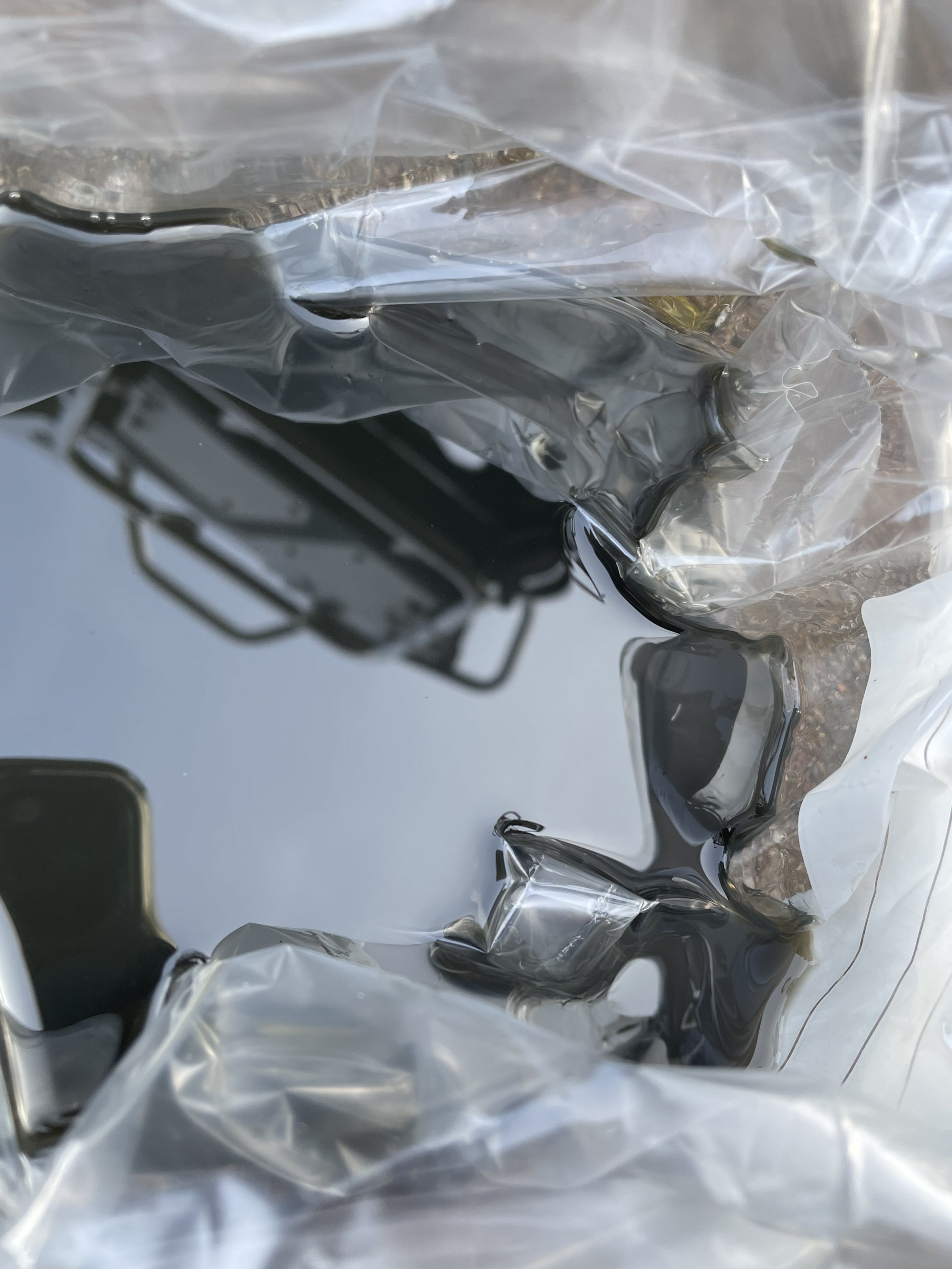

Als Laie dachte ich halt "also bei 20k müsste das Öl ja noch einigermaßen aussehen". Wenn man keine Ahnung hat 😂
Beruhigt mich was ihr schreibt. Ich fahre eigentlich echt entspannt, daher war ich verwundert. Habe das Öl noch in einer Tüte uns gehe mal mit nem Magneten durch. Mal schauen wie es aussieht

Schau nach. Dann hast Du Sicherheit. Und Ölwechsel alle 10.000 km reicht aus. Bei mir ist das Öl nach 10.000 km immer noch goldgelb (Neufarbe). Die ersten 3 Wechsel war es dunkel, da sich das ganze erst mal einläuft und somit Material abgetragen wird.
