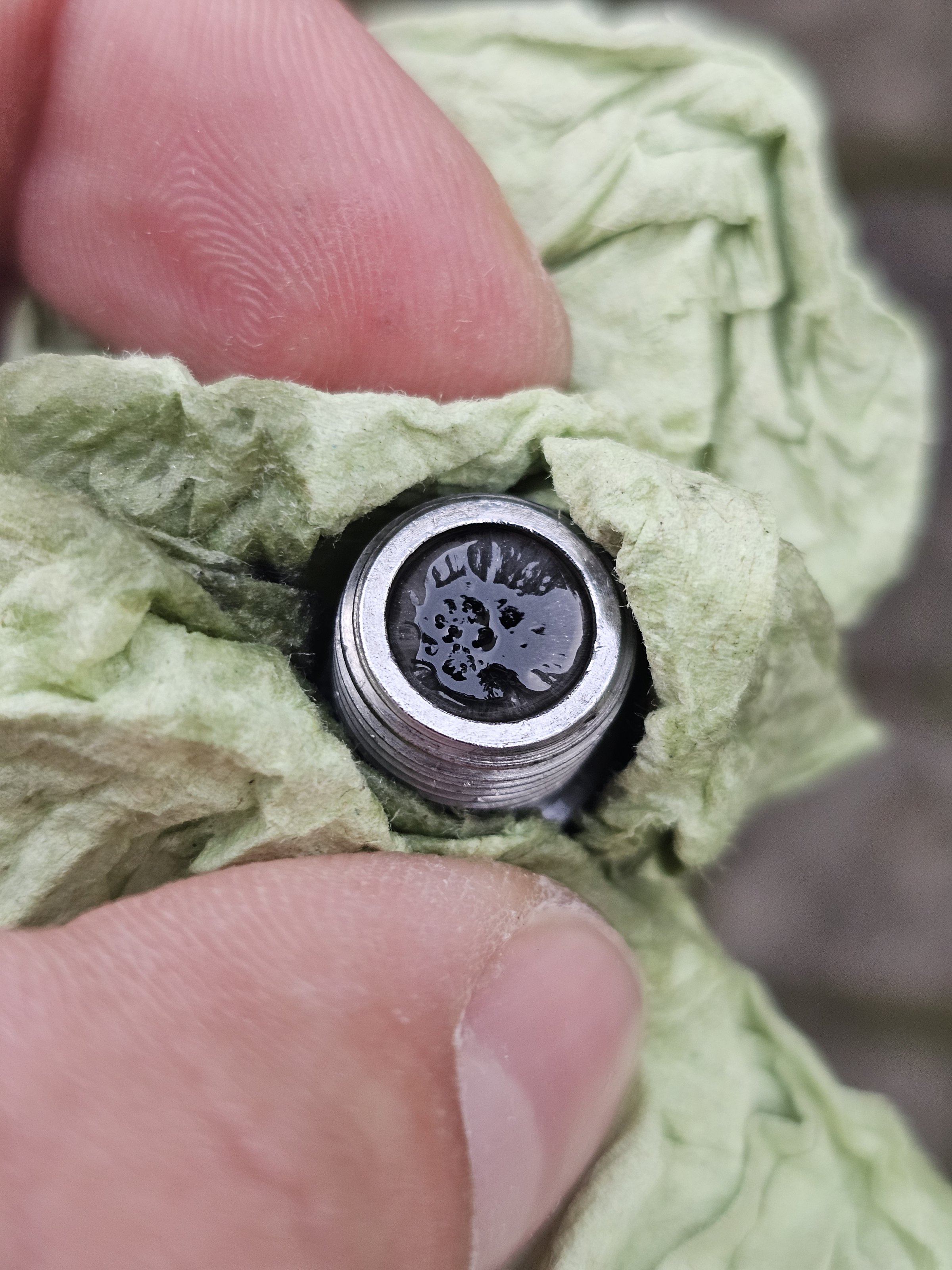

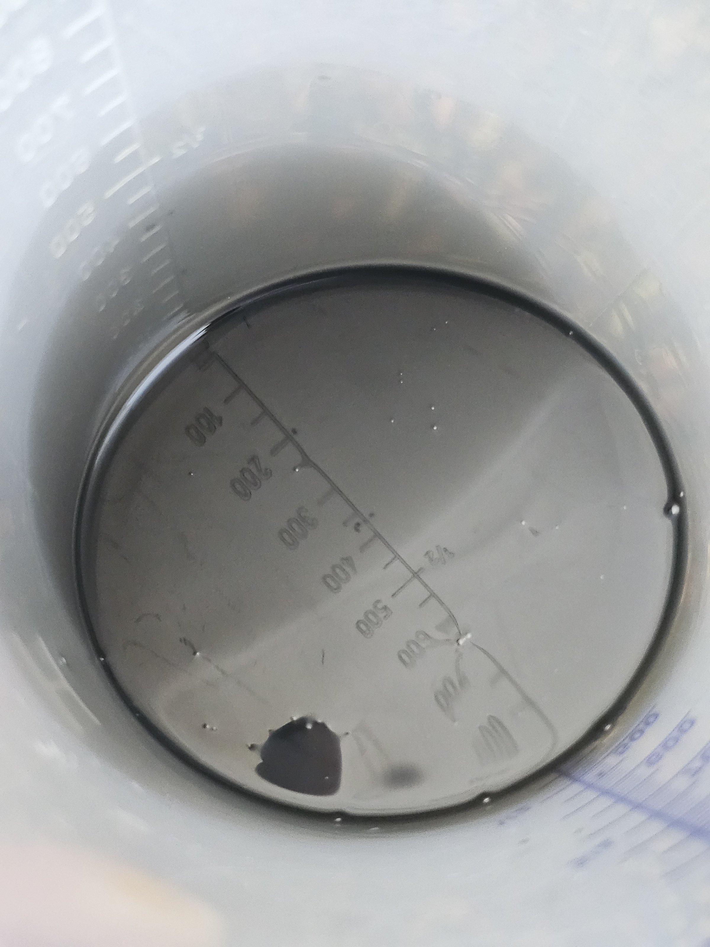

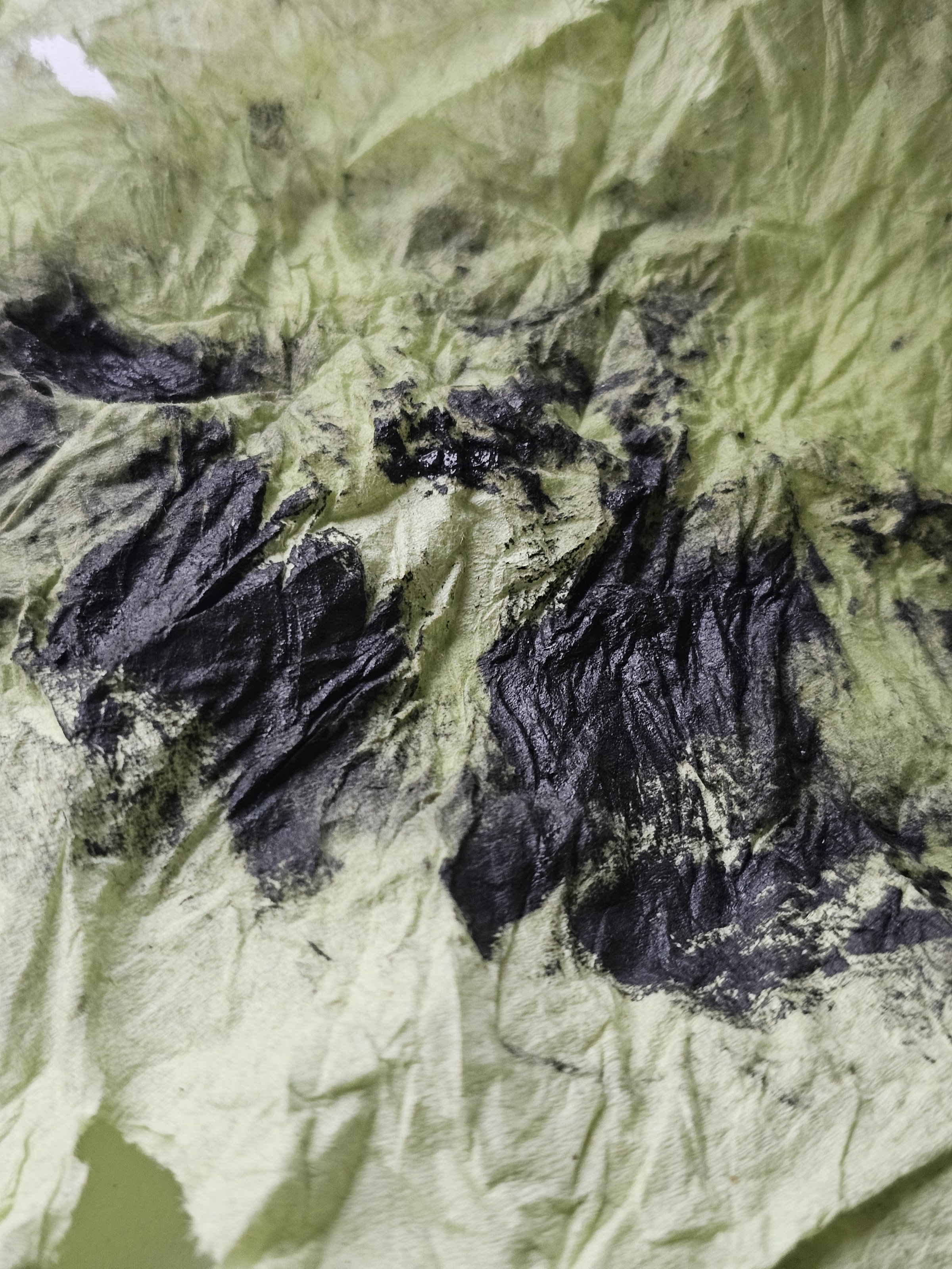

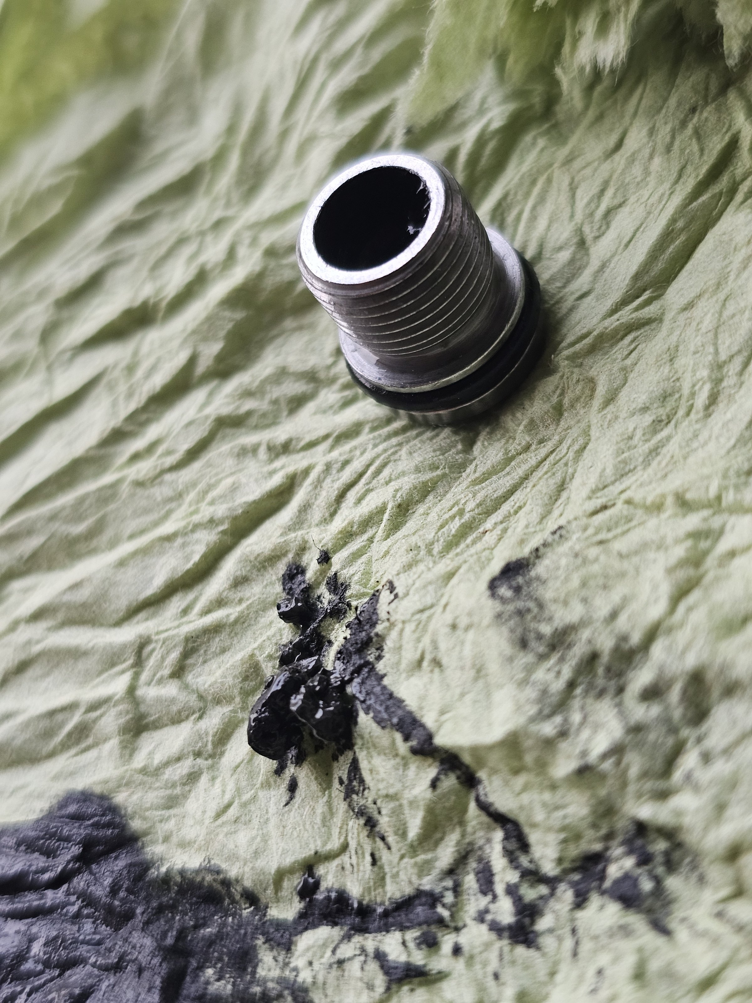

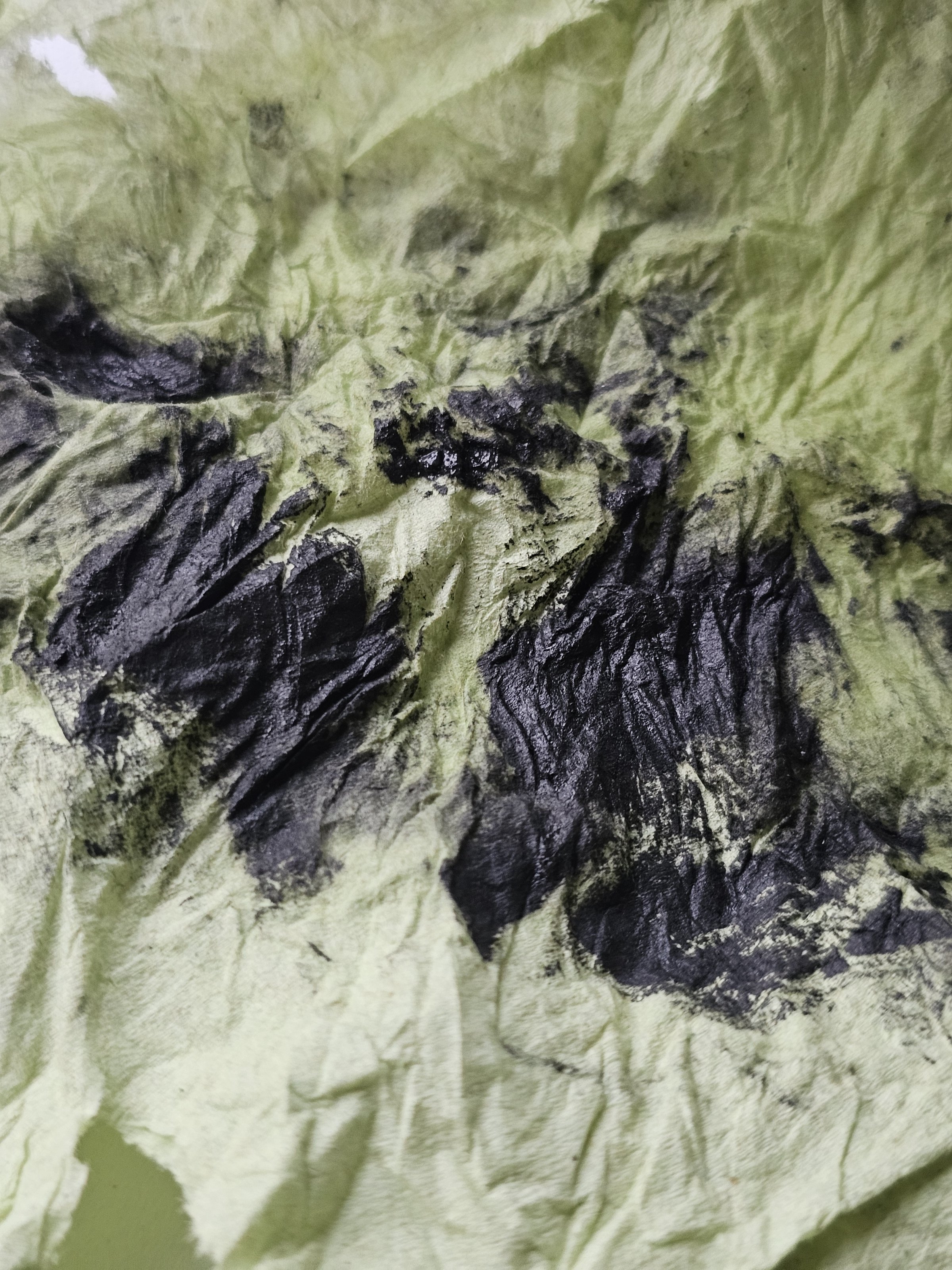

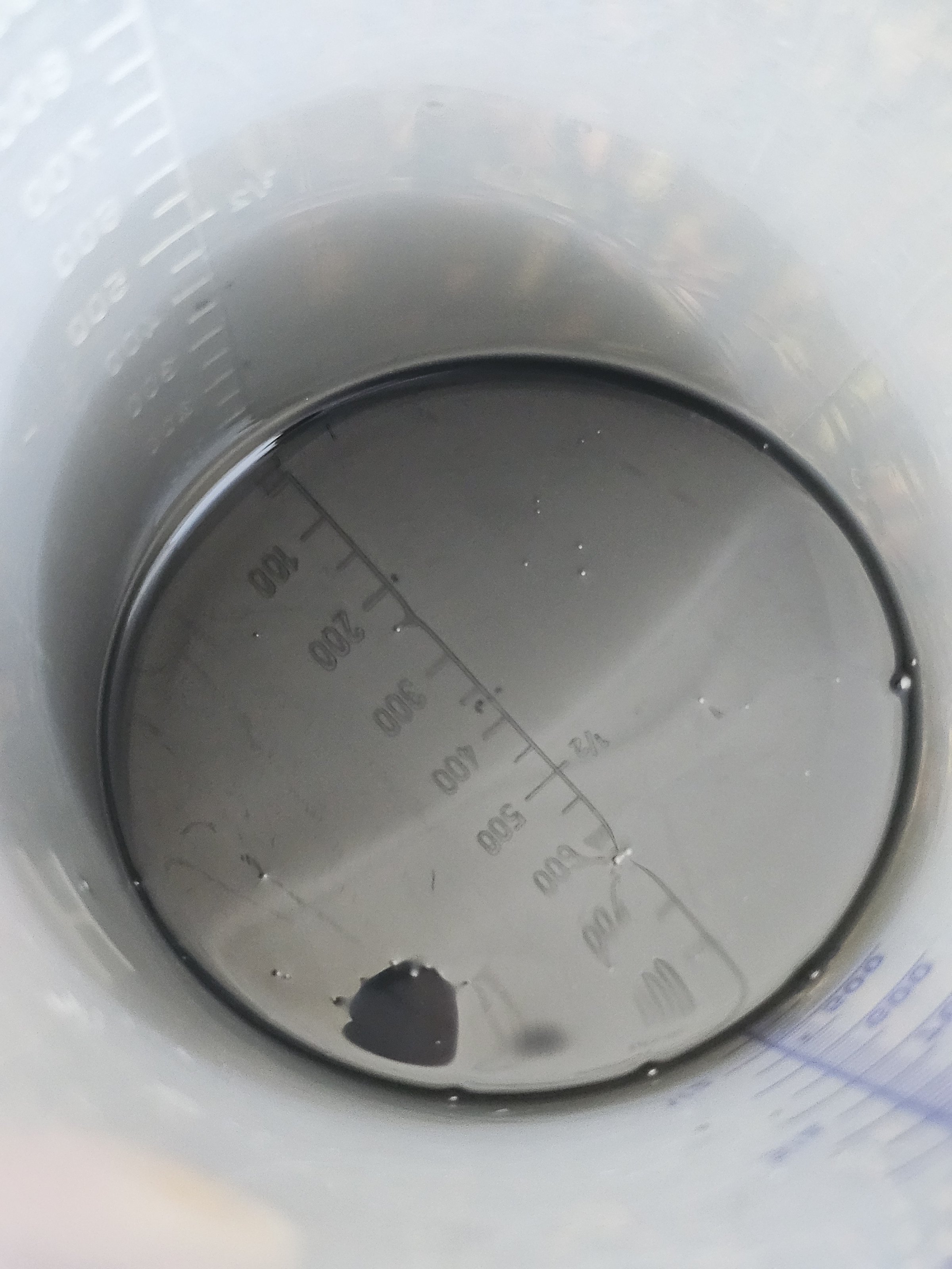

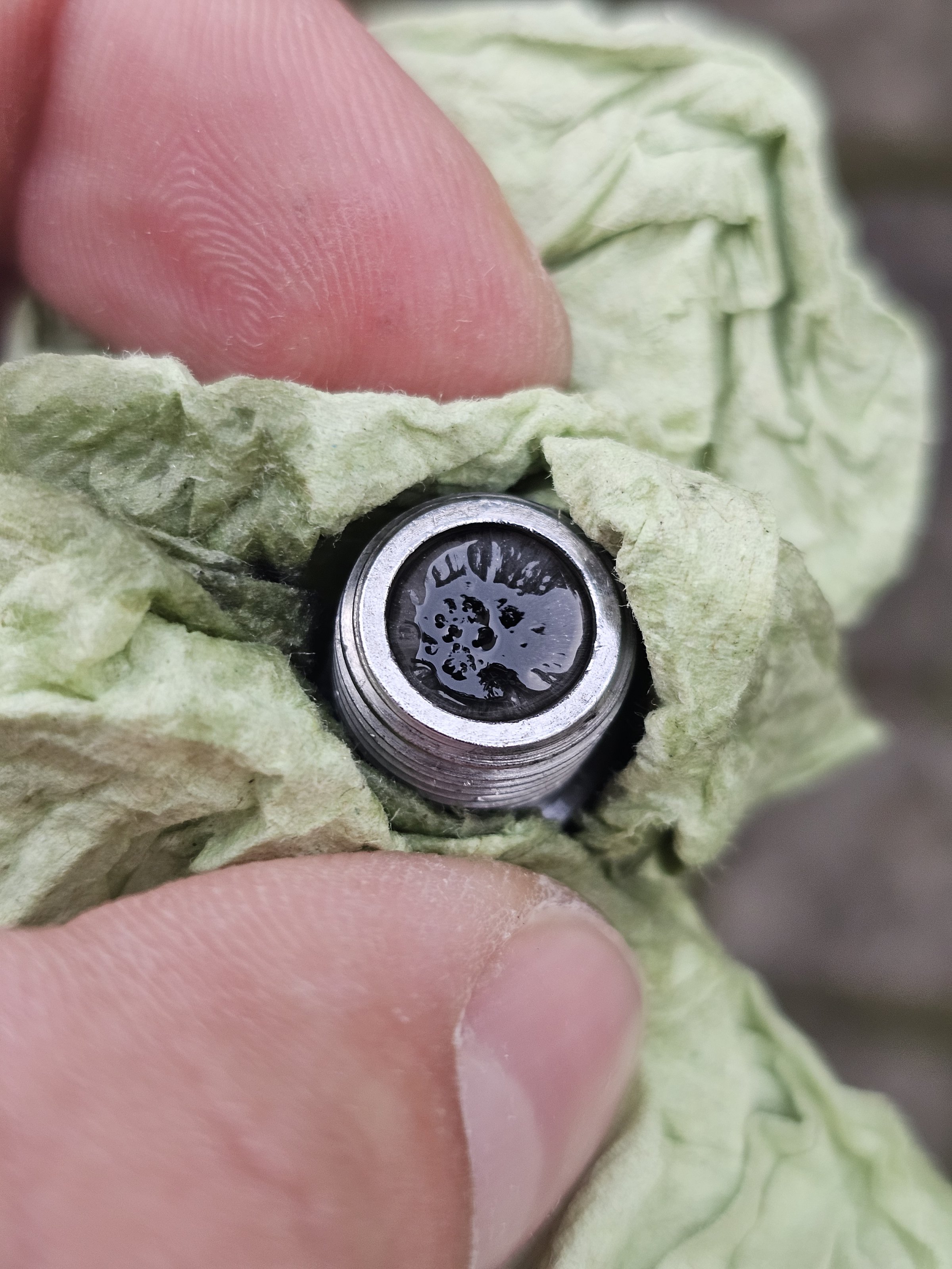

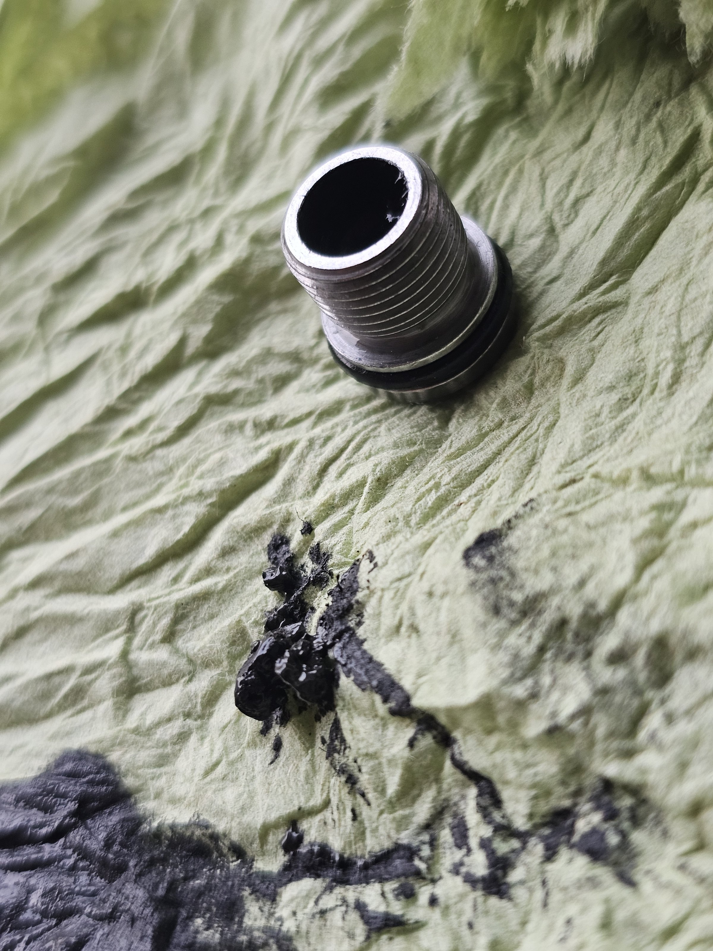

Ich habe gerade das Öl im HAG gewechselt.
Anhand der Bilder kann sich jeder selbst ein Bild machen. Das Öl war jetzt 7500km drinn und die Schraube war fast bis oben hin voll mit Metallabrieb. Kann mir kaum vorstellen, dass die Schraube bzw. der Magnet bei der Einfahrinspektion sauber gemacht worden ist. Was mich aber beruhigt ist, dass absolut kein Span oder ähnliches zu finden war. Meiner Meinung nach eine gute Entscheidung die Wechselintervalle kürzer zu halten. Grüße
