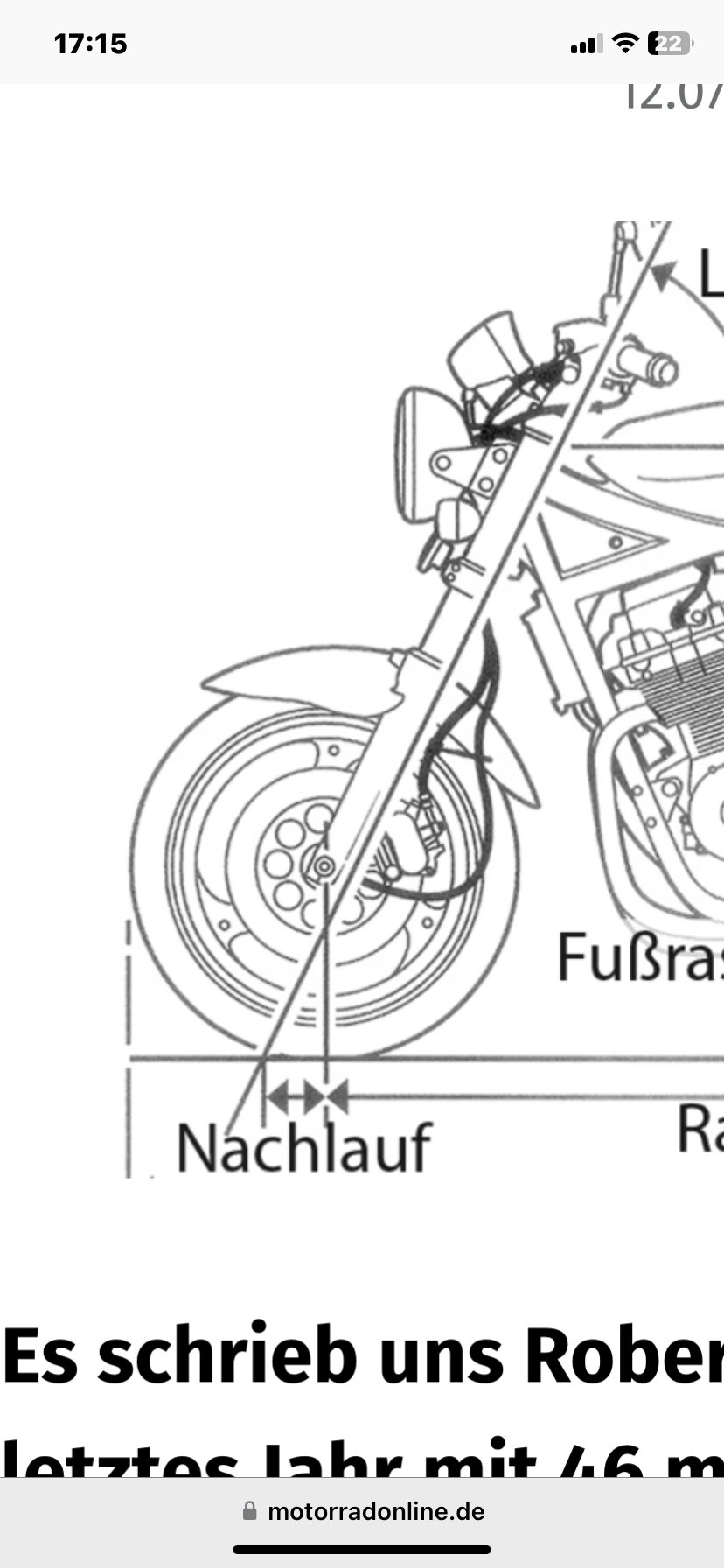

Bist du sicher? Ich denke der Nachlauf vergrößert sich.

Die längere Gabel steht etwas flacher, dadurch erhöht sich der Nachlauf. Da vorne und hinten der Federweg vergrößert wird, bleibt nur der Effekt der flacher stehenden Gabel erhalten. Darum ist der Lenkkopfwinkel beim Sportfahrwerk der 1250 gs steiler.
Kreuzband
Kreuzband
30.10.2020
332
Bayern
R1300GS ADV, R1300 GS, R1250GS ADV, R1250GS, R1200GS, R1150GS, R1150RS,
Zur Erläuterung:
..welche längere Gabel ? Federweg verlängert sich doch nur hinten...
