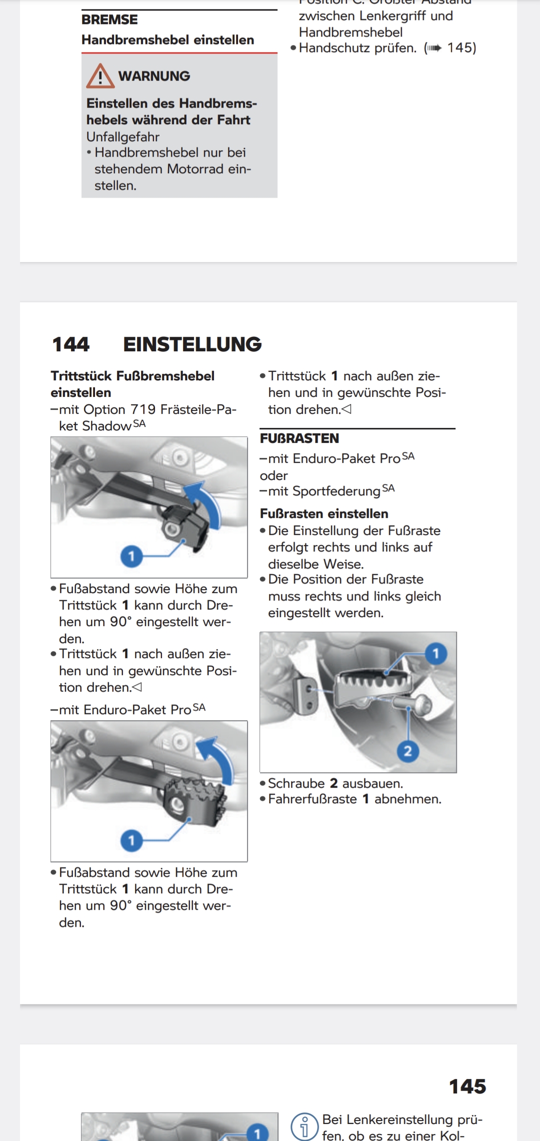

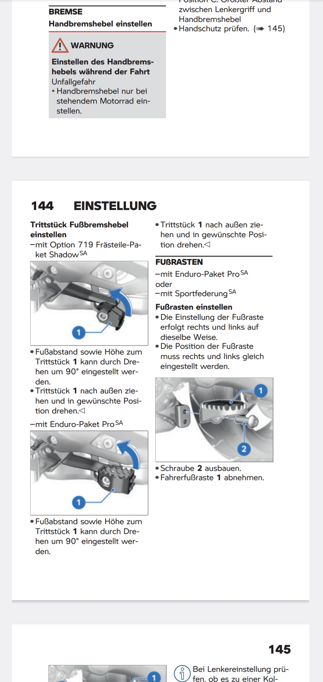

die Höhenverstellung der Fußrasten ist im Enduro-Paket enthalten.Laut Handbuch sollte auch die Höhenverstellung der Fußrasten dabei sei.
Steht aber ,oder,.die Höhenverstellung der Fußrasten ist im Enduro-Paket enthalten.
stimmt, jetzt bin ich mir gar nicht mehr so sicherSteht aber ,oder,.
