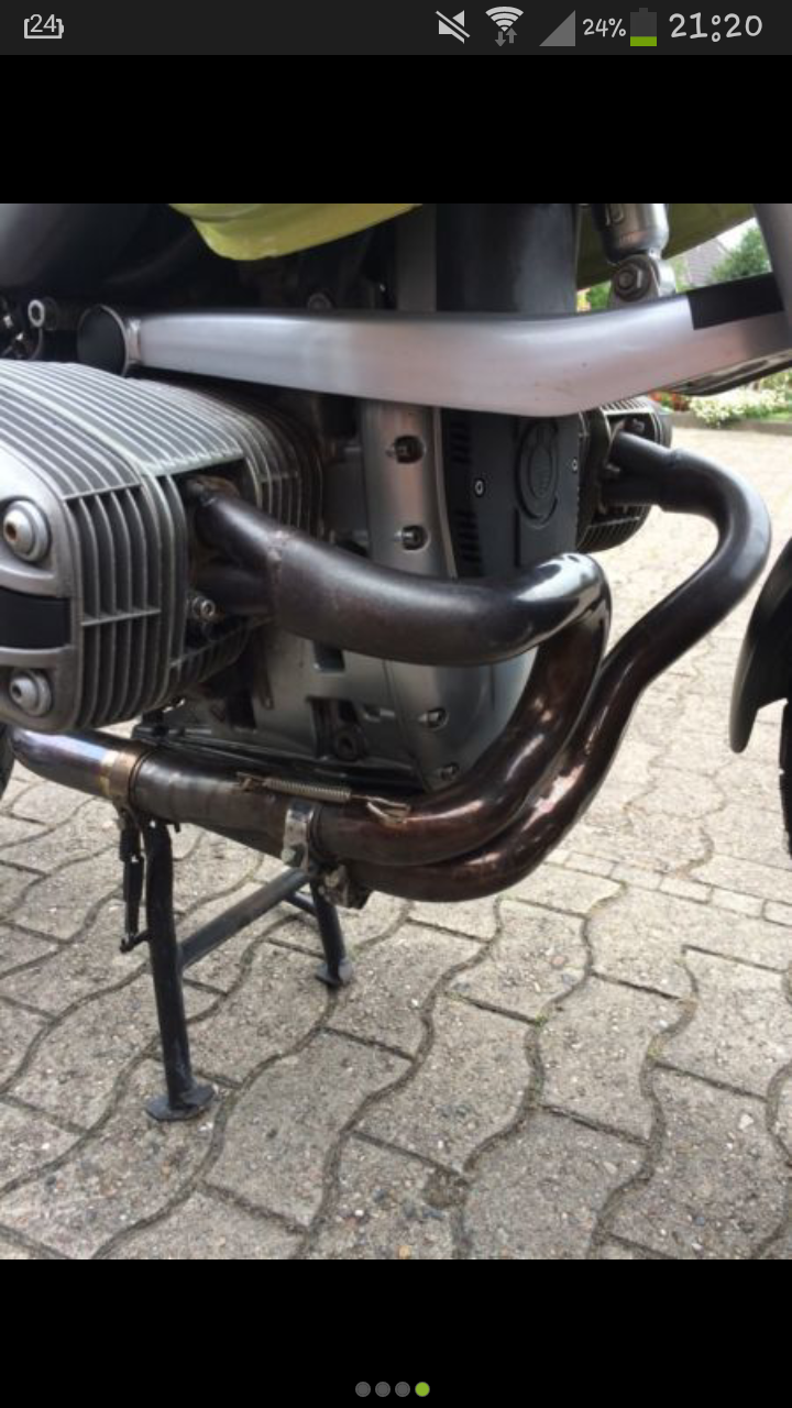

Habe heute eine gebrauchte SR-Komplettanlage erworben. Ich habe eigentlich immer gedacht das die Krümmer der Anlage jeweils rechts und links am Motorrad vorbei führen. Bei meiner Anlage sieht das anders aus. Irgendwie wie ein Krümmer der RS/RT nur etwas dicker im Umfang. Oder gibt es etwa 2 verschiedene Ausführungen? Wer hat solch eine Anlage verbaut, und kann zum Vergleich mal ein Foto hochladen. Vielen Dank im Voraus.
Beste Grüsse Gerd

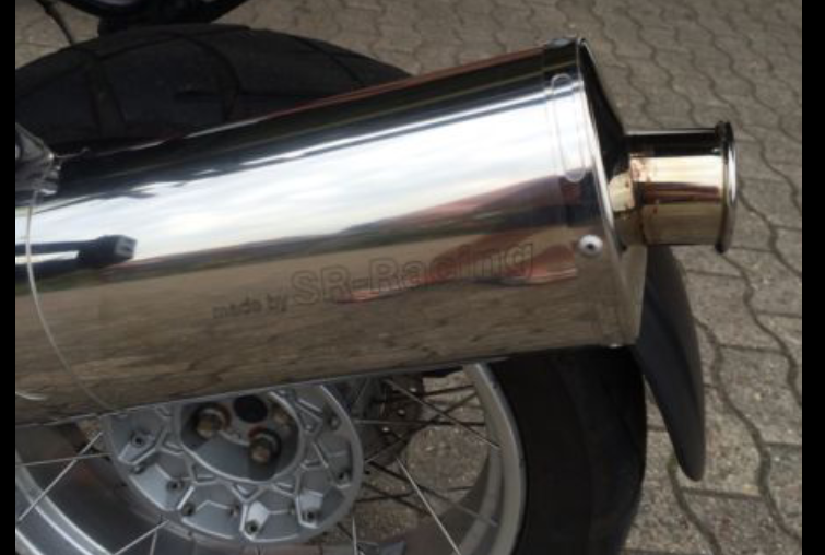

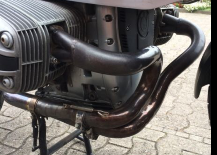

Habe mal ein paar Bildchen hochgeladen:

hallo das ist vermutlich keine Komplettanlage von SR sondern ein " Leistungskrümmer " mit Kat und SR Topf.
Hatte ich mal zusammen mit einem Laser Duotech und ist recht gut für Leistung und Drehmoment.

erstmal Danke für die flotte Antwort. Laut Vorbesitzer hat die Anlage keinen Kat. Habe gerade auf der SR Seite nachgeschaut, und gesehen das es keine Komplettanlage ist. Der Krümmer ist auf jeden Fall anders als der von der RS/RT den ich im Moment verbaut habe. Die Rohre sind vorne fast 1,5x so gross. Naja, ich denke auf jeden Fall eine Verbesserung zu meinem Leo, der doch recht laut ist, und auch schonmal ganz heftig knallt.

Eigentlich ist "Komplettanlage SR" eine Mogelpackung gewesen! das war nur der Topf, oder ein Vorläufer der bekannten Anlage SR.
Ja kommt auf das letzte Rohr vor dem Topf an.
Beim SR ist da der Steckkat verbaut, beim Leistungskrümmer gibt es im Bereich unter dem Hauptständer einen möglichen Platz für den Kat mit L Sonde.
Der Krümmer ist etwas dicker aber nicht das 1,5 fache. Mit der Anlage hatte ich 111 NM und PS erreicht ist aber mit Laser Duotech gewesen, nicht schlecht, Mit SR dürfte die Lautstärke noch etwas geringer sein. Also mal flott pollieren das Ding.
