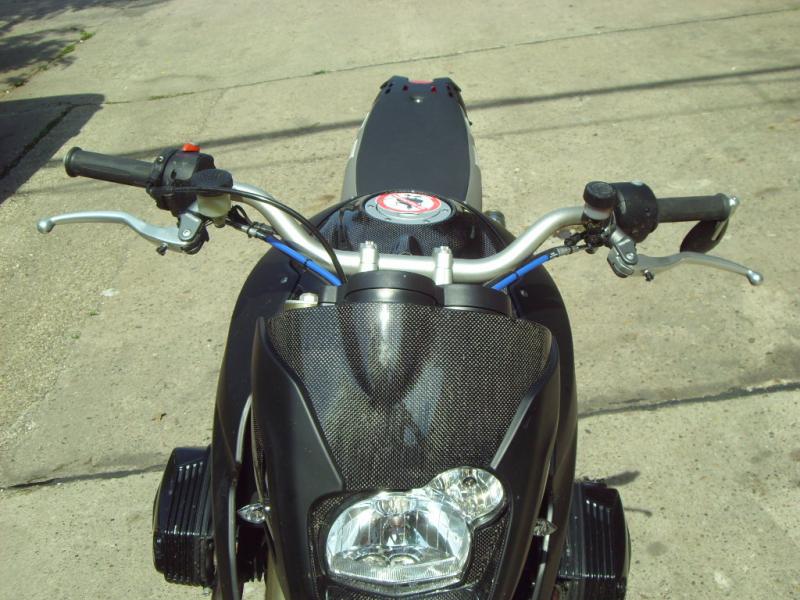

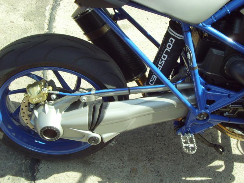

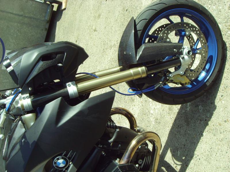

habe jetzt an meiner mm rundum neue stahlflex verbaut,
in passender farbe zum rahmen, der unterschied im normalbetrieb ist eigentlich nicht wirklich spürbar an der HA
optisch natürlich ein riesen unterschied, vor allem vorne ist der hässliche verteiler weg, und die bremsleitung ist nicht in diesem riesen bogen von lampenmaske zur bremse gelegt....
wenn schon neue stahlflex dann habe ich der qh auch radialbrems- und kupplungspumpe von magura gegönnt, die bremse ist jetzt noch geiler
zu dosieren und die kupplung ist einfingertauglich
gruß
thomas

ooh... da tuen sich mehrere fragen auf... erstmal sieht sehrsehr gut aus deine maschiene ! ! ! klärst mich auf ?? über : spiegel, schutzblech hinten iss wech ??? auspuff... wie, wo, welcher, zulassung ?? krümmer selbst geschweisst oder anlage gekauft ???? teile einfach schwarz lackiert oder gibts die so zu kaufen ??? nochmal zum spiegel : kompletter Lenkeinschlag möglich ohne die verkleidung zu schrapeln ???

hi,
spiegel ist ein lenkerendenspiegel mit gewölbten glas, voller lenkeinschlag
ohne kontakt möglich
auspuff ist ein laser racing ohne abe aber durch den kat immer noch sehr leise
verbindungsrohr selber geschweißt, passt aber jeder topf mit 60er anschlussmaß drauf
hatte damit schon eine kontrolle, die blauen haben nur gesagt er wäre ja leise
teile sind einfach nur umlackiert
innenkotflügel habe ich zerschnitten, den vorderen teil durch eigenbau ersetzt
deswegen auch der federbeinschutzsack
bremsflüssigkeitsbehälter hinten umgesetzt damit das heck clean ist
blinker sind von oxford mit e zulassung
der ganze stahlflex kit kostet für vorne, kupplung und hinten zusammen 189,-€ und sieht finde ich besser aus als der originalscheiß von bmw
