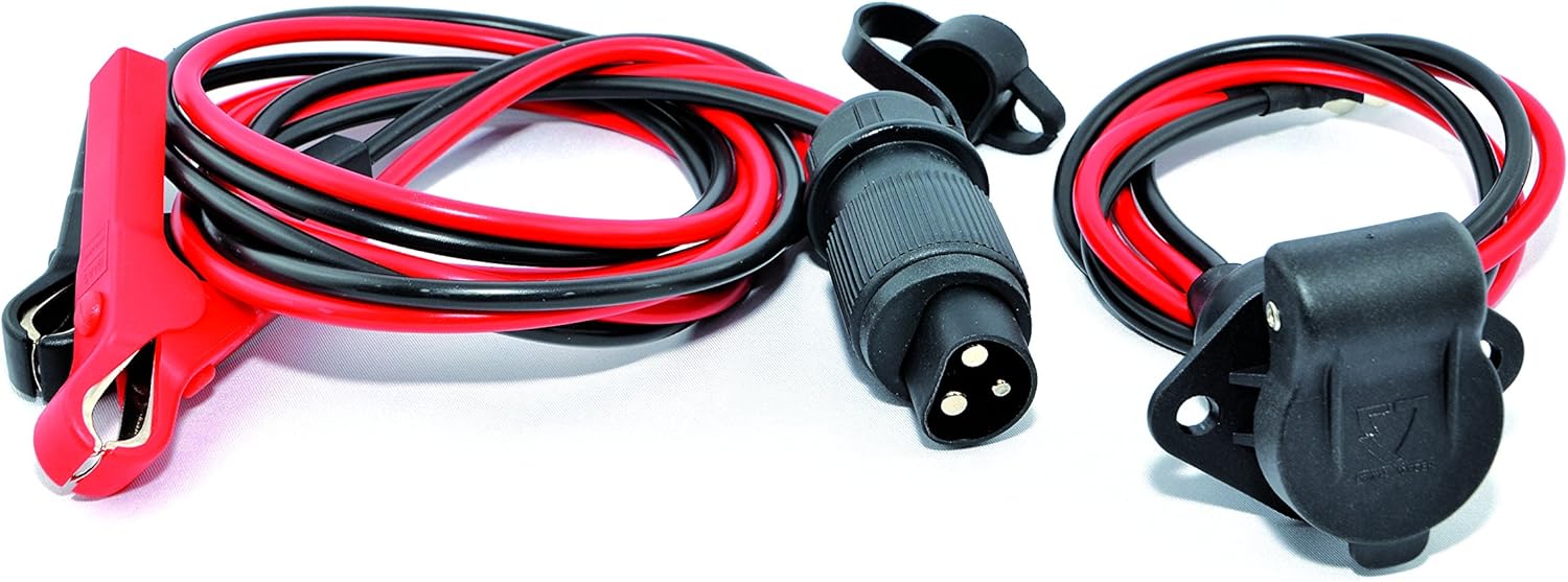

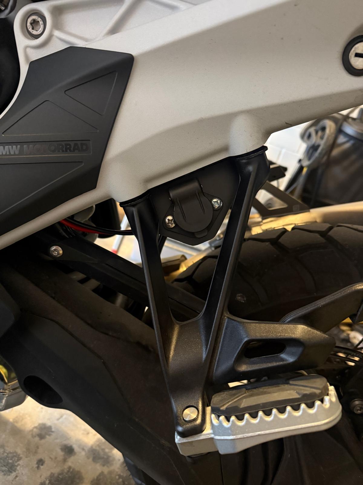

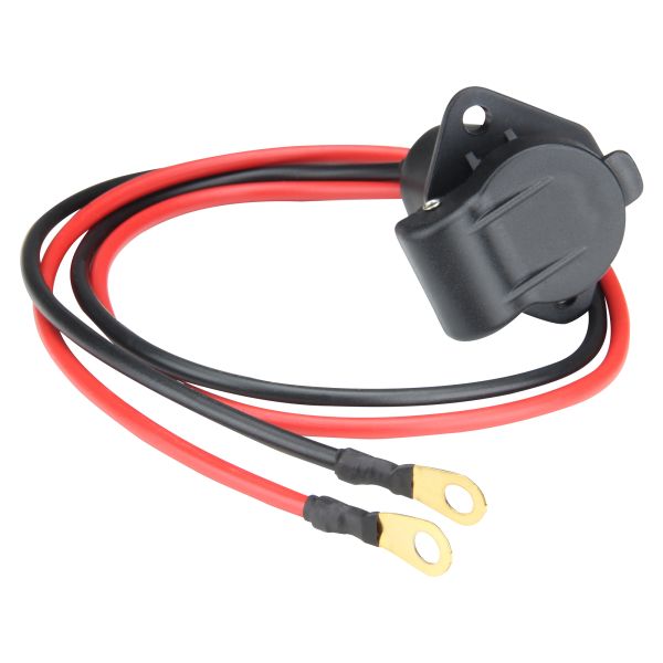

Als Vorschlag, ich habe mir an meiner 1300er diesen Set verbaut.
Technisch wirklich erste Klasse, das einzige was mich etwas stören würde ist die Tatsache, dass die Batteriepole von außen wohl leicht zugänglich sind. Wer weiß wer da nachts rumfummelt und einen Blödsinn verzapft!
