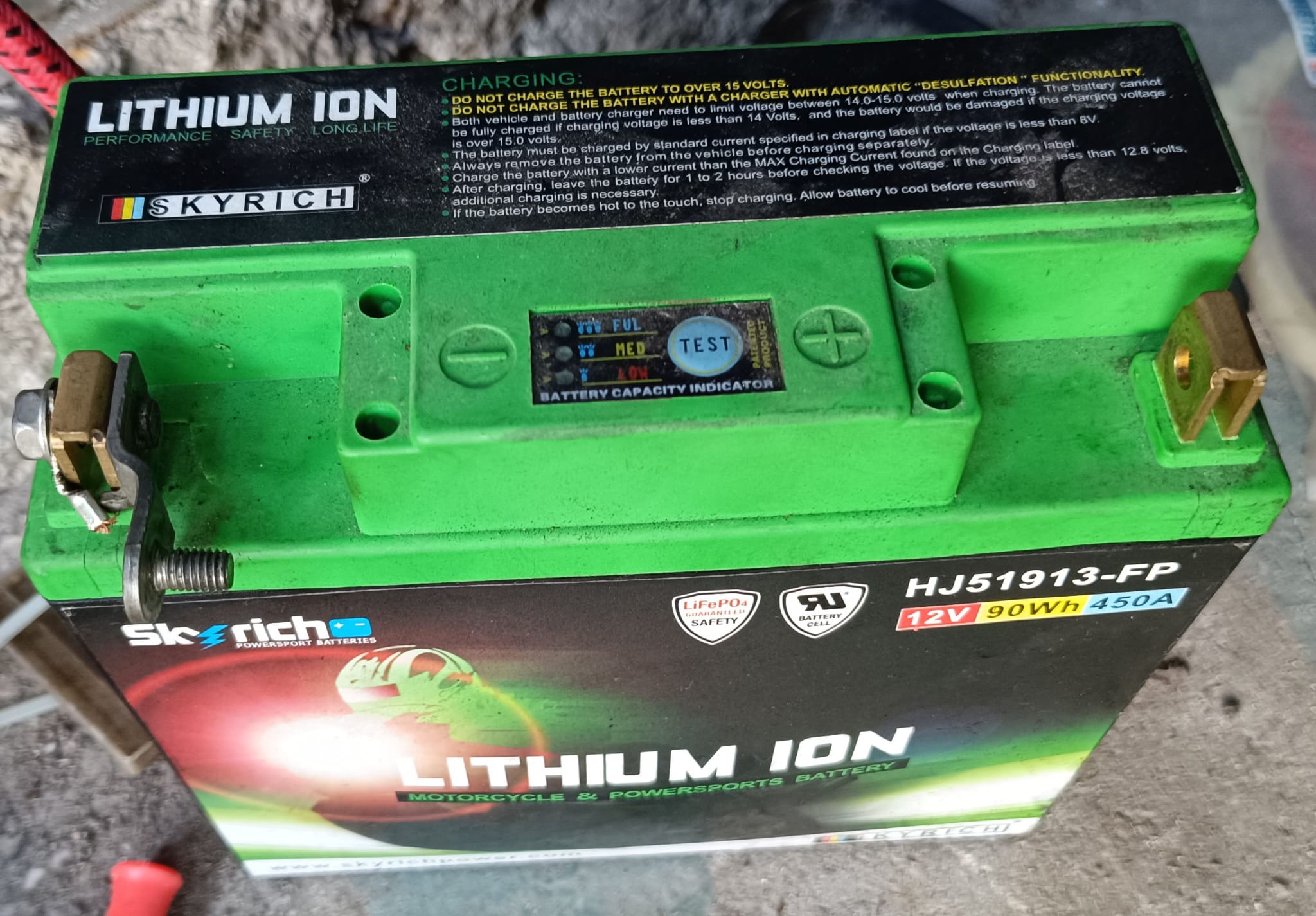

letzte Woche das Moped in Betrieb genommen.
Akku leer, fremd gestartet und 10km gefahren zum Kumpel.
Dort einfach neu gestartet. 20 km gefahren, Kleinigkeit gegessen und jetzt sprang sie nicht an.
Also wieder die Starthilfe angeschlossen.
Zurück zum Kumpel ca. 20km und sie springt wieder nicht an. Das dritte Mal die Starthilfe bemüht.
Also die Batterie ausgebaut und jetzt habe ich erst die Li-Ion Batterie gesehen und die machte dicke Backen.
Habe ich die evtl. mit der Starthilfe hingerichtet?

Bei der Tiefentladung beschädigt und dann während der Fahrt kaputtgegangen.
Warum sollte das beim Fremdstarten in der minimalen Zeit passiert sein?

können Lithiumbatterien durch die hohe Stromstärke beim Starthilfegeben beschädigt werden
Ungeachtet dessen vermute ich auch eher:
Vermutlich durch die Tiefentladung zerstört.
Dicke Backen hatte ich schon 3 mal, bei einem IPHONE 3,lang her,
Die Maerialien im Akku haben abhängig vom Ladestand unterschiedliche Dichte, was ein wesentlicher Grund für das Aufblähen am Lebensende ist.
Während des Startens wird der Akkmaximal belastet, während er bei laufendem Motor lediglich Pufferwirkung haben muss. Wahrscheinlicher war er vor der Starthilfe bereits so defekt, dass er lediglich noch Pufferwirkung entfalten konnte und auch aufgeladen nicht mehr startfähig war - das merkt man aber erst beim nächsten Startversuch, den man verständlicherweise aber nicht direkt nach der Starthilfe macht, um dem Motorrad Gelegenheit zum Aufladen der Batterie zu geben. Eigentlich ist das ein ganz typischer Ablauf.
Mit letzter Sicherheit wird sich das nicht ausschließen lassen, wenngleich ich das für unwahrscheinlich halte. Immerhin ist man als ehrenamtlicher Helfer nicht für Schäden verantwortlich, die man unabsichtlich verursacht, d. h. das Risiko trägt der Nutznießer der Hilfe.

LiFePo4 haben einen Tiefentladeschutz im Regelfall
Aus den Unterlagen des Herstellers ist das leider nicht ersichtlich, allerdings befinden sich dort Warnhinweise betreffend einen zu hohen Ruhestromverbrauch des Motorrads.
Unter den Sicheheitshinweisen befinden sich zwar abartige wie der, die Batterie nicht in die Mikrowelle zu stellen, aber kein konkretes Verbot der Starthilfe. Um im Einzelfall konkreter zu werden, müsste man aber mehr Einzelheiten wissen, z. B. auch die Standzeit, wie und wie lange die Starthilfe erfolgte usw.

Ja, die Batterie da hat einen Tiefentladeschutz. (Selber OEM-Hersteller wie z.B. JMT) Man muss wissen, wenn der greift, ist die Batterie "tot" und muss vom Ladegerät über einen speziellen Impuls zum Leben erweckt werden.

Nochmal: Warum soll eine Starthilfe irgendwas verursachen?
Macht ihr Starthilfe mit 16V oder was? Wechselstrom?
Selbst wenn da etwas mehr Power zur Verfügung steht, wie lange startet ihr denn?
Kabel dran, Startknopf drücken, etwas über Standdrehzahl laufen lassen und Kabel ab. Das sind doch maximal 30 Sekunden.
Aber die Ladung während der Fahrzeit lässt die Zellen dann nicht richtig warm werden. Weil das Spannungsgefälle ist ja in euren Augen nicht das Thema. So eine Batterie zieht anscheinend fast nix und die Lichtmaschine liefert ja auch zu wenig, dass die Batterie da überhaupt richtig was bekommt.
Aber Starthilfe wars.
Ich verstehe es nicht warum da drauf rumgeritten wird.
Fakt ist, da hat mindestens eine Zelle richtig was abgekriegt und das passiert nicht hopp nur einmal gezwinkert.

Dicke Backen ist einfach tot..
das Aufblähen der Zellen meist ist es nur eine von 4 ist das Ende.
Grund meist Tiefentladung oder eine Zelle wurde überladen, die macht dann die Grätsch und die anderen 3 Zellen bekommen unzulässig hohe Spannung. Vom Start beim Überbrücken wird es nicht besser, aber das würde ich nicht als Grund sehen..

Hab mir die gleichen Gedanken auch gemacht.
Eine LI Batterie (entladen) wird mit der Starthilfe parallel geschaltet. Es wird gestartet. 100-120 A für wenige Sekunden, wo im Prinzip die LI Batterie als Puffer herhalten muss. Bin nicht der absolute "Kupferwurm" aber das würd ich mich nicht trauen.
Bei Bleibatterien funktioniert das ja.
Aber LI?
Aus dem Modellbau weiss ich das beim Laden der mehrzelligen LI Akkus, die Spannung und Temp. pro Zelle überwacht (Balancer) wird. Laden heisst ja nichts anderes als wenn ich eine Starthilfe parallel an einen LI Akku anschliesse. Aber danach 100 A durchzuschleuse!!!
Vielleicht kann jemand der fundierte Kentnisse hat etwas dazu sagen.

Durchschleusen wäre wenn man in Reihe schaltet.
nein hier wird paralell die Spannung der Starthilfe auf Batterie u n d Anlasser geklemmt.
Hat der Lifepo 4 eine defekte Zelle, ist die Hochohmig und die li nimmt keinen oder kaum Strom auf.
Der geht zum Anlasser.
Nur wenn eine intakte aber entladene Lifepo4 da wäre, würde sie niederohmig erst mal einen Teil des Boosters oder Starthilfestroms zu Superschnelladung abgreifen bis sie die 10 Volt der Startspannung des Anlassers erreicht und den Anlasser dann schneller drehen. Dieser Schnelladestrom von 50.. 100 ? A schädigt den Lifepo. aber starten tut es doch, wenn man vom Autoakku kommt.
Der Anlasser nimmt bei 0,1 Ohm ? eben weniger als die Lifepo mit 3 milli = 0,003 OHM? Innenwiderstand.
Da müsste man die genauen Widerstandswerte der Batterie und des Anlassers wissen.
Wenn der nach der Fahrt etwas geladene Akku hier nicht gleich wieder startet ist er tot..
