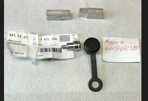

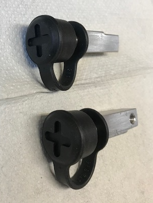

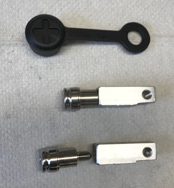

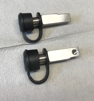

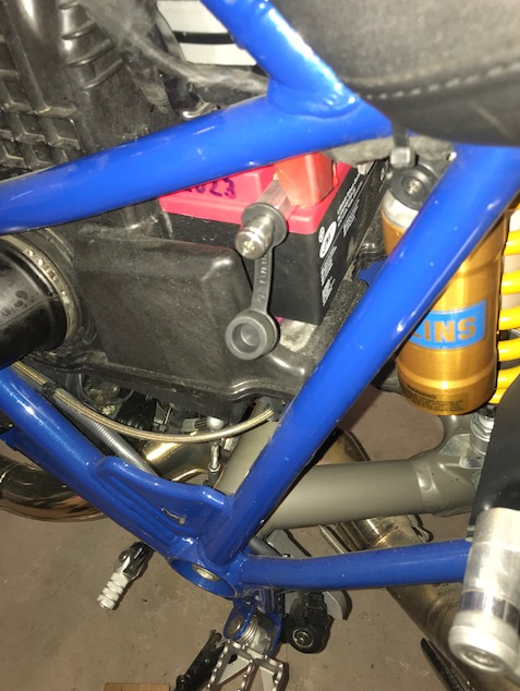

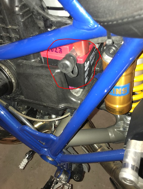

Hallo liebe HP2ler,
ich hatte mit den Starter-Batterien, unterwegs auf Tour, auch schon gewisse Erlebnisse,
deshalb habe ich mittlerweile an allen Motorrädern externe "+" Plus-Startpunkte angebracht, auch an der HP2.
Minus/Masse kann an Rahmen/Fußraster/Schrauben/Motor angeklemmt werden.
Verbaut sind jeweils Lithium Batterien, bei einer Säure/Gel Batterie funktioniert der Startpunkt so nicht!
Verbaut wurde folgendes:
  • Aluminium Vierkant 12x12mm (muss im Bereich des Poles auf ca. 11x11 reduziert werden, und 2x Gewinde M6 geschnitten werden)
  • BMW Massebolzen 61127671354
  • BMW Kappe 61137672395

Hi zusammen,
es geht hier nicht darum das Bike aus der Garage zu holen und dann fest zu stellen die Kiste läuft nicht.
Mir geht darum unterwegs eine gut zugängliche Überbrückungsmöglichkeit für einen Fremdstart zu haben.
Die Batterie der HP2 ist ja nicht sonderlich gut zugänglich und die Pole der Batterie, zumindest der Pluspol, ist durch die umliegenden Rahmenrohre schlecht und nicht gefahrlos zu erreichen.
