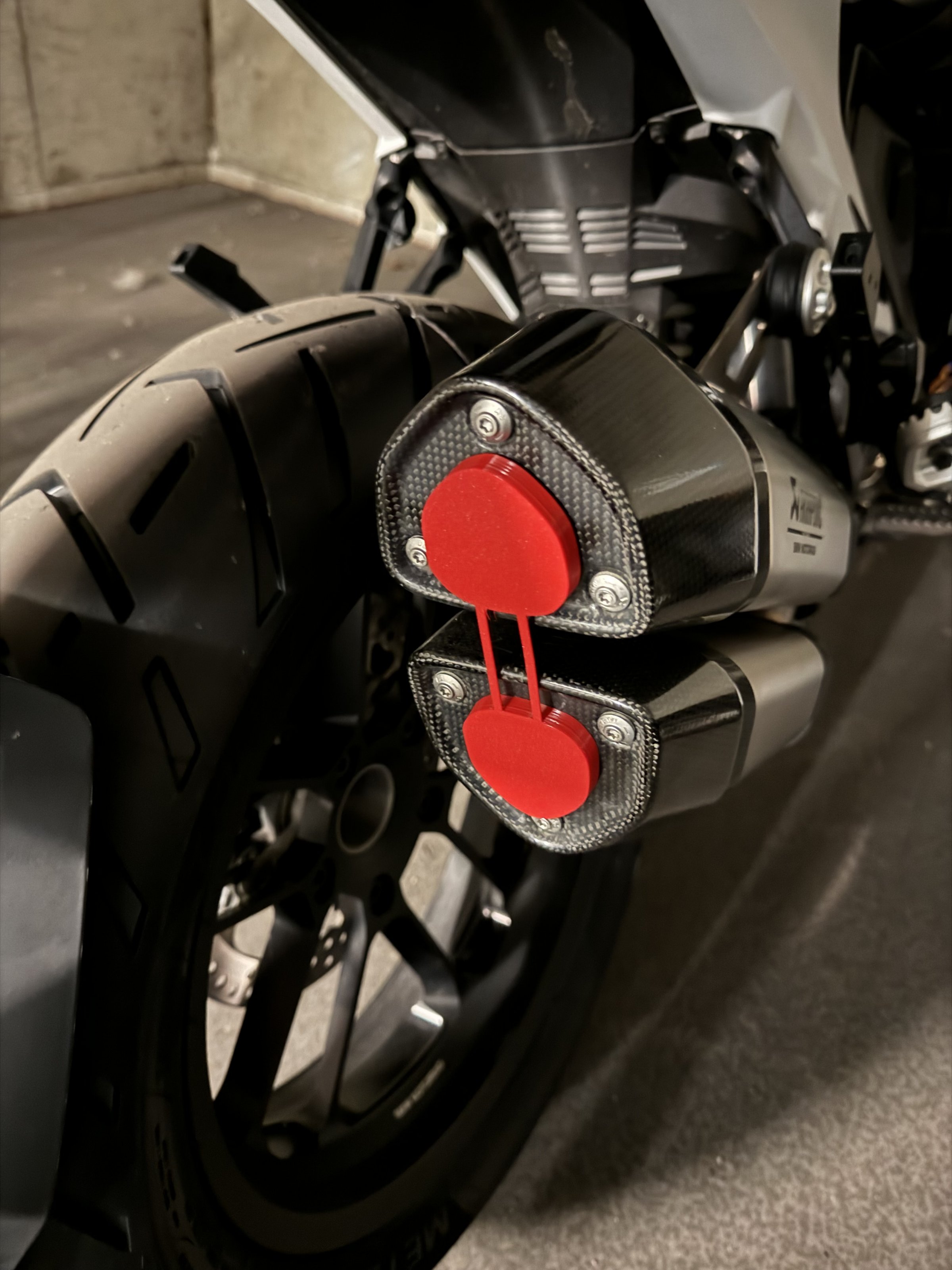

ich habe mir einen Stopfen designed, der in den Sportauspuff passt, damit bei der schonenden Reinigung mit Dampfstrahler kein Wasser/Schaum reinläuft.

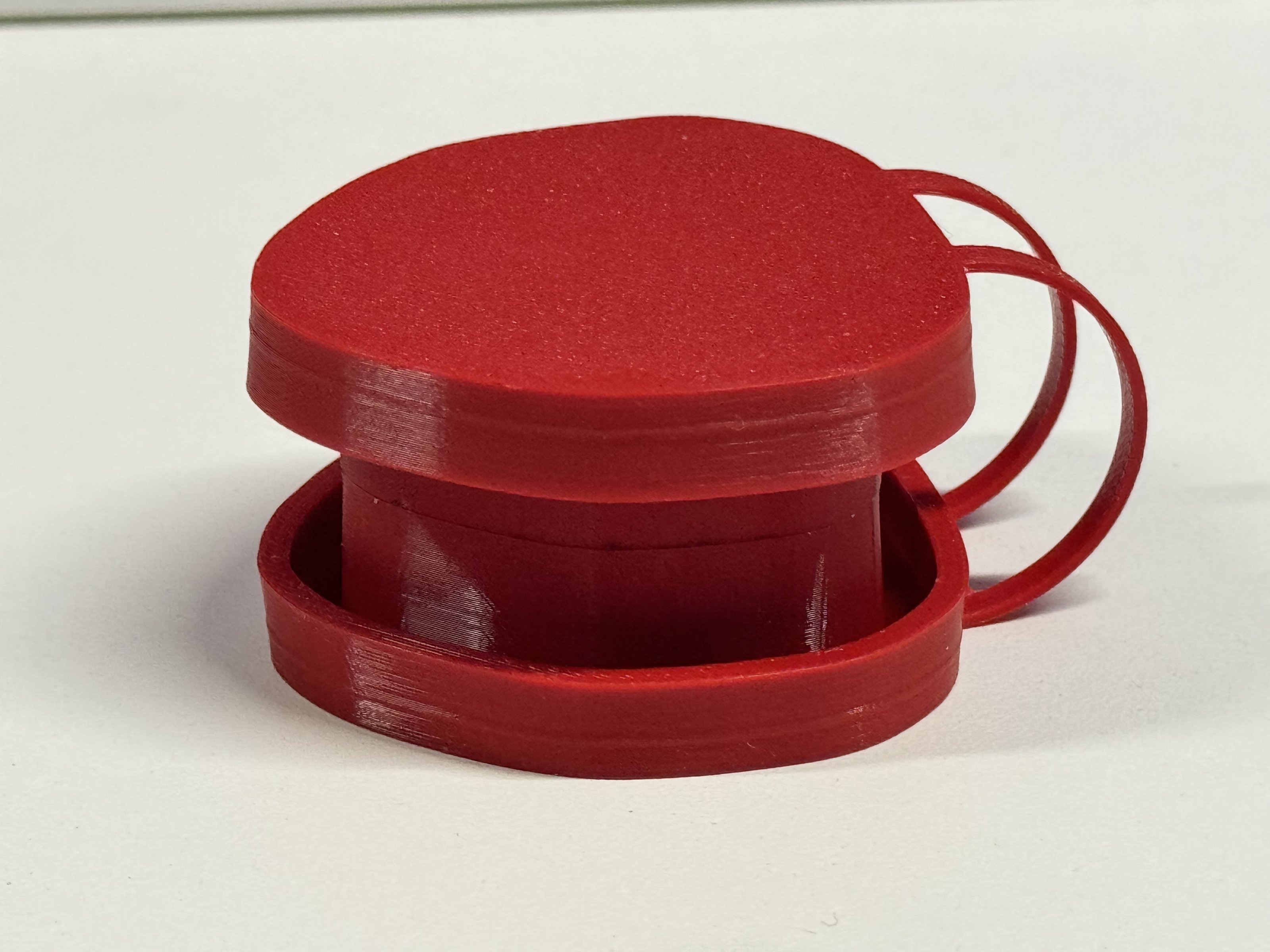

Vielleicht hat der ein oder andere ja ähnliche Probleme. Das Teil sollte mit TPU gedruckt werden (und natürlich nicht in einen komplett heiß gefahrenen Auspuff gesteckt werden). Wenn man es nicht braucht, kann man es zusammenklappen. Dann bleibt der Dreck aus dem Auspuff auch an dem Teil und verteilt sich nicht.
