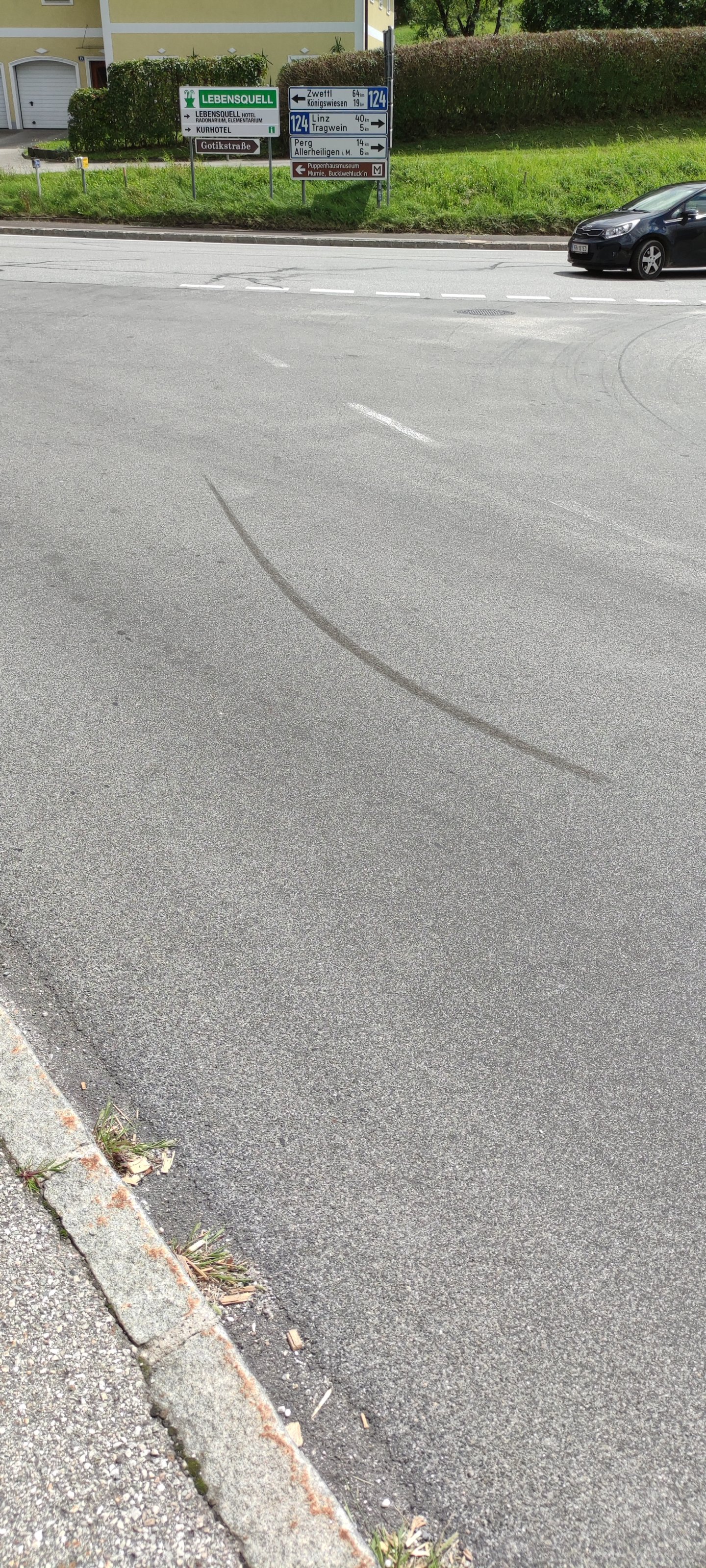

ich habe eine funkelnagelneue R1250GS ADV Bj07/2021. Motorrad ist grundsätzlich toll. Vor ca. 2 Wochen passierte jedoch für mich nicht nachvollziehbares.
Nach einem Abbiegevorgang im Ortsgebiet mit geringer Geschwindigkeit beschleunigte ich das Motorrad. Aus mir unerklärlichen Gründen kam es bei einer Geschwindigkeit von ca. 30/40 Km/h zur Blockade des Hinterrad. Zu diesem Zeitpunkt war ich noch in leichter Links-Schräglage. Durch das abrupte Abbremsen kam es zu einem Lastwechsel und ich wurde mit dem Bike nach rechts gedrückt. In weiterer Folge kam es mit geringer Geschwindigkeit (Schrittgeschwindigkeit!!??) zum Sturz. Glücklicher Weise blieb ich absolut unverletzt. Lediglich der Motorsturzbügel weist einige kleiner Kratzer auf. Also alles gut ausgegangen. BMW Notruf funktionierte und wurde ausgelöst. Die von mir hinterlassene Bremsspur habe ich dokumentiert (Siehe Anhang)
Am nächsten Tag informierte ich meinen BMW Vertragshändler, welcher das Bike auch umgehen auf mein Verlangen hin abholte.
Beim Auslesen/Abfragen des Fehlerspeicher wurde zwar der Notruf bestätigt, jedoch waren nach Auskunft des BMW Händler keine weiteren Fehlermeldungen gespeichert.
Um weitere Ursachenforschung zu betreiben, ist dem Händler das Schadensbild zu gering. (Sollte schon mehr passieren damit man der Ursache auf Grund geht)IMG_20210806_130356.jpg
Also abwarten, BIS mehr passiert?
das glaub ich ja nicht, was stimmt denn mit dem Händler nicht??
Solch ein brandgefährlicher Vorfall gehört ganz klar analysiert und die Ursache behoben!

Blieb denn das Hinterrad nach dem Sturz weiter blockiert und falls nein, hat es sich beim Aufheben der Maschine schon wieder drehen lassen?

sicher dass das Hinterrad blockiert hat?
Sieht für mich eher nach einem Drift aus mit anschließendem Mini-Highsider durch Verschalter oder ruckartigem Gas wegnehmen

Was wird nun von allen vom Händler erwartet, wenn a) im SG nichts hinterlegt ist, b) sich das Rad frei dreht
Was soll er nun machen?

Oder einfach mal bei Geradeausfahrt den Vorgang reproduzieren, sieht für mich schon aufgrund der zurückgelegten Strecke zwischen dort wo man anhält und dort wo die Gummispur anfängt nach zurückgelegter Strecke bis Schaltvorgang aus, also der Schaltassi für hoch mit dem Fuss ungewollt ausgelösst hat, bevor der Kupplungshebel gezogen wurde, also die DK durch die SW zugehen, jetzt geht die Hand durch das Gehirn nach vorne, für die DK zuzumachen, für der Schaltvorgang aber nicht durch zu wenig Kraft vollzogen war, dass Motorrad nun ohne Zug nach vorne in die Feder fällt, der Fuß nun den Druck vom Schalthebel läßt, Gasstellung der Hand aber wieder auf DK offen steht, Hirn meldet im Sekundenbruckteil wieder hochschalten, Fuß löst wieder den Schaltassi aus .............
Selber schon mal so einen Bonazaritt gehabt und auch schon mal einen vor mir fahrenden Bocksprünge machen sehen.

Wenn die Kupplung gezogen ist, sollte aber der Schaltassi nicht funktionieren.
Was, wenn der Hillstart-Assi (HSC) da eingegriffen hat? Ich hatte ds einmal beim Anfahren an einer Stoppstrasse (eben, also keine Steigung!) Seither fahre ich nur noch mit Position "manuell*. Ich traue dem HSC beim Motorrad nicht, wenn da der Rechner falsch interpretiert oder so...
Technik ist immer fehlerhaft! Mir ist letztes Jahr am San Bernardino in einer Spitzkehre (überhöht) der erste Gang raus gesprungen. Da ich eh schon extrem langsam war, war dann der Vortrieb weg und bis der Gang wieder drin war, lag ich schon am Boden (Maschine fiel quasi im Stand nach Kurveninnen, keine Chance da abzustehen).
