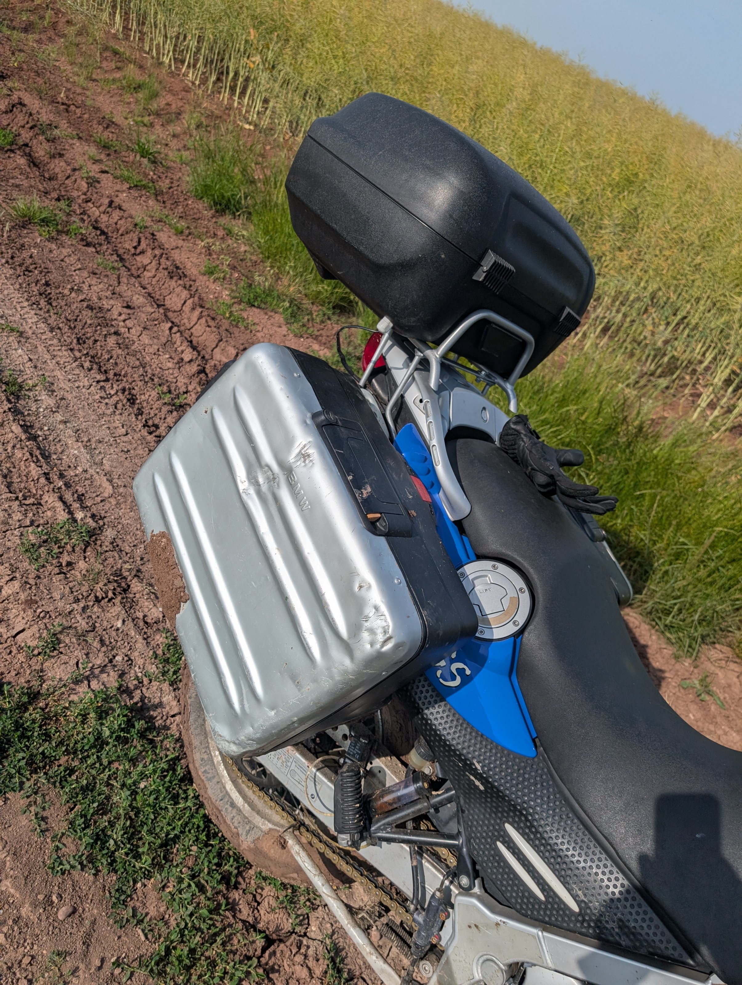

Ursprünglich wollte ich den Juni auf dem TET in Skandinavien verbringen. Das hat leider zeitlich nicht geklappt, weil ich vorher mein Können auf Testfahrten testen wollte und nicht dazu kam. Deshalb dachte ich mir an meinem freien Samstag ich mache mal ne kleine Ausfahrt und schau wie es klappt.

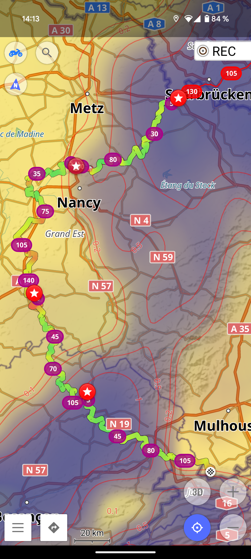

Der Plan: Den TET Frankreich hinter den Vogesen runter soweit ich komme und Abends auf dem Highway wieder heim.
Los gings gestern morgen um 6 im Gebiet Rhein Neckar - Autobahn bis Forbach in Frankreich.
Kurzer Tankstop um 8 und dann los auf den ersten Abschnitt. Ca. 130 km bis zur nächsten Tanke in der Nähe von Nancy. Doch das ging wesentlich lansgamer als gedacht. Über 3 Stunden und ich habe das Moped dabei 4 mal schlafen gelegt :schlafen:. Das ganze hat bei der Hitze so geschlaucht, dass ich nach einem Mittagessen in Nancy den Heimweg auf Landstraßen bis Saarbrücken angetreten hab und dort weiter auf der Autobahn :cry:.
Ich war sehr enttäuscht, zumal ich körperlich fit bin und viel Sport treibe. Zwischenzeitlich hat es auch viel Spaß gemacht, aber auf Schlamm und bei bewachsenen Feldwegen, wo man die Spur kaum sieht und die Spurrillen einen so rum schubsen das man fällt, habe ich ein wenig die Lust verloren. Im folgenden könnt Ihr meine 4 Stürze ansehen, ich habe mich nur bei dem enormen Schlagloch leicht verletzt, weil ich voll Karacho mit dem Knie(schoner) gegen den Sturzbügel gedonnert bin. Ausserdem hätte ich mir da fast das Bein komplett verdreht.
Nach Betrachtung des Videos (Ihr dürft gerne über meine Unfähigkeit lachen :giggle:) möchte ich von euch Wissen -> Was kann ich besser machen. War ich zu schnell, zu langsam, war meine Spurwahl grottig? Bei Schlamm fährt das Moped hin wo es will (Reifen nicht Geländetauglich??)... Bei Spurrillen schiebt es mich durch die Gegend.
Bin gespannt auf eure Kommentare :hammer:

Erstmal danke, dass du das hier teilst. Es ist noch kein Meister vom Himmel gefallen und jeder kann immer noch was lernen.

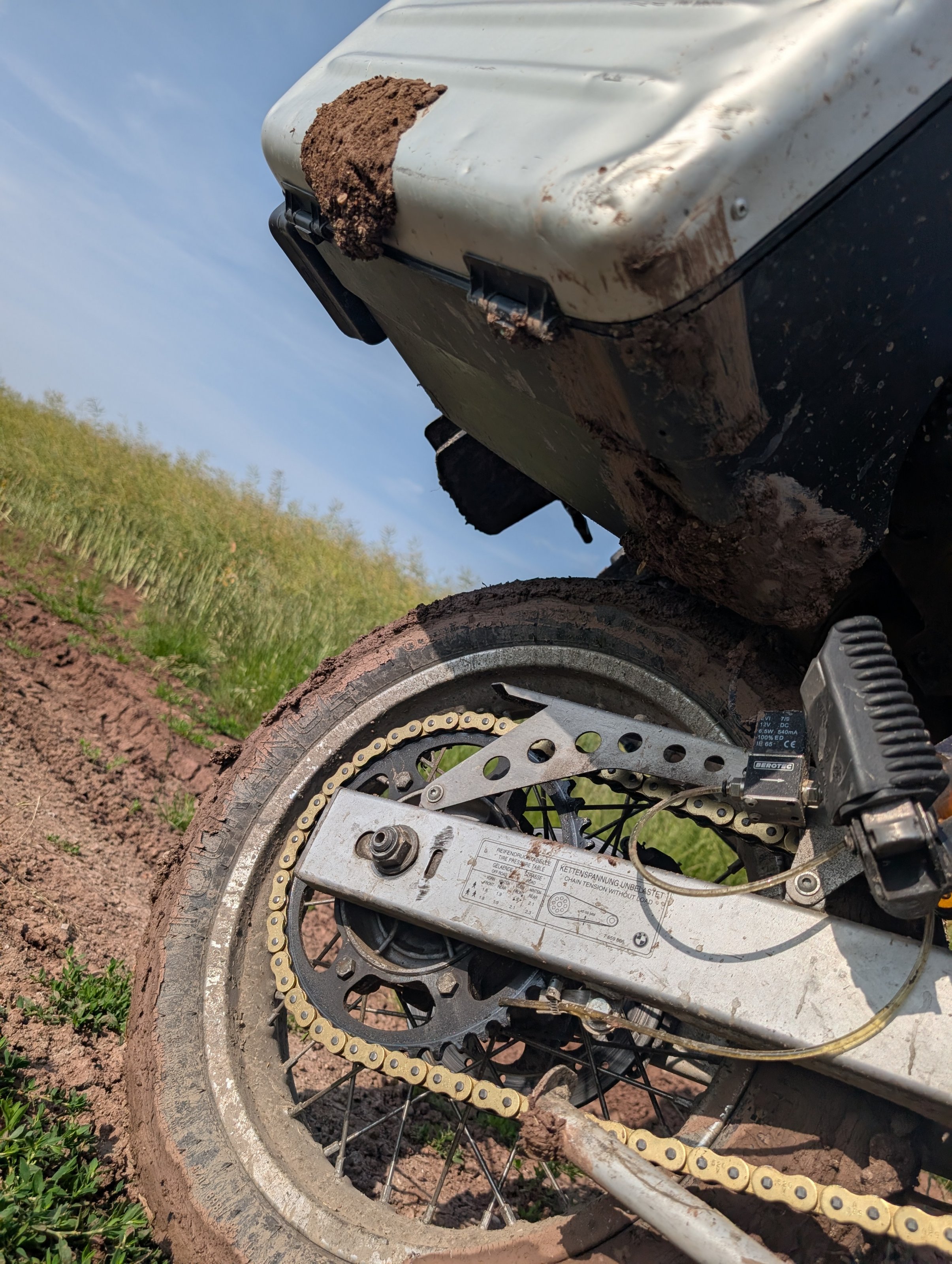

Ich denke, die Reifen haben recht großen Anteil an den Umfallern gehabt. Bei Schlamm keine Führung führt unweigerlich zum Problem.
Ausserdem habe ich das Gefühl, dass du zu viel Koffergedöns am Moped für die Strecke hast. Weniger ist mehr.
Geschwindigkeit kann man in Videos immer schwer einschätzen, aber schien mir schon zu passen.

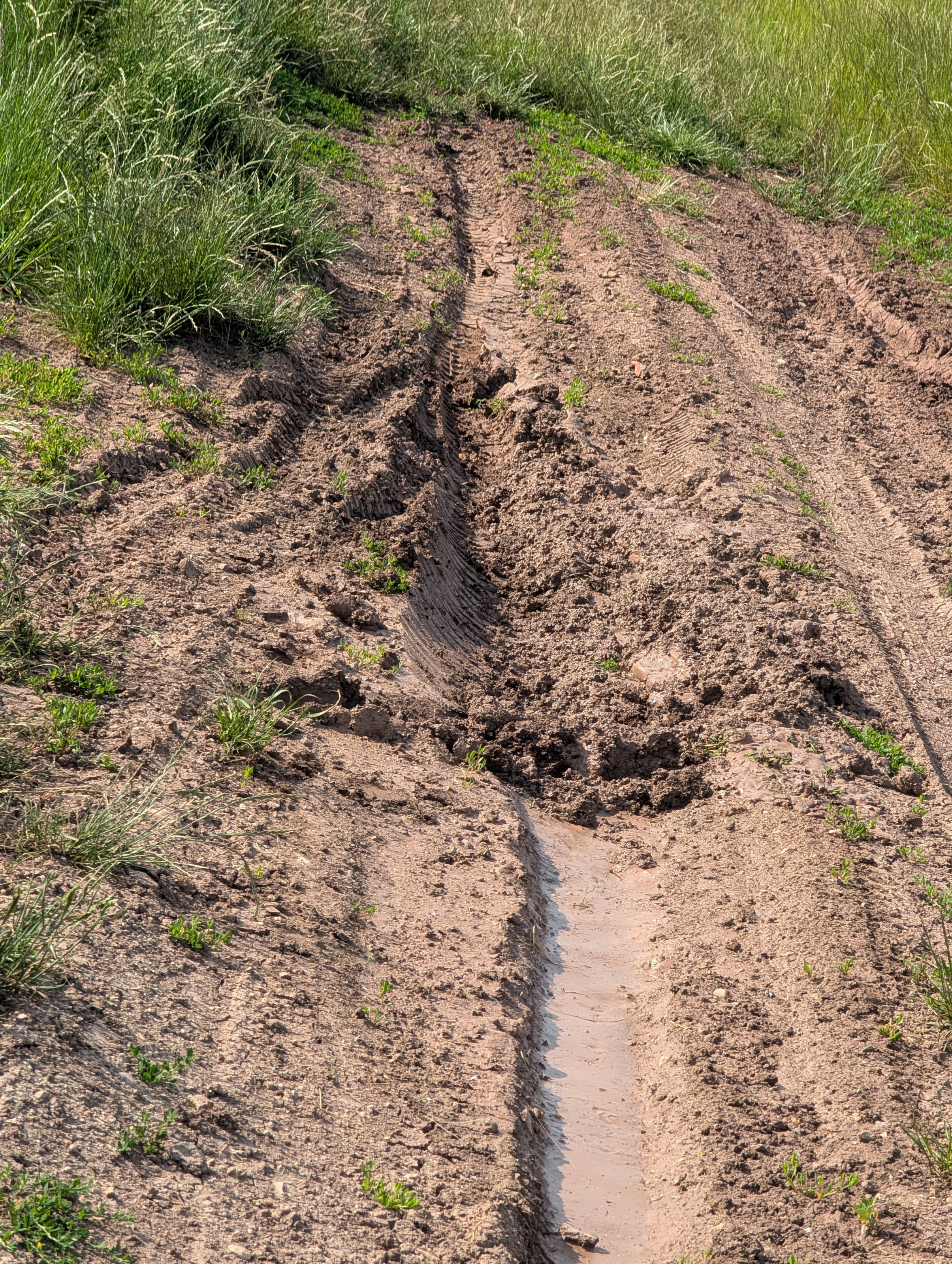

Der Tourance ist ein 90%Straße/ 10% OffRoad-Reifen.
Für TET wenig geeignet, für Matsch gar nicht nicht.

Für solch eine Beschaffenheit der Wege ist ein 50/50 Reifen (TKC 80 und ähnliche) angeraten.
Das ist vom Grip und der Spurführung eine andere Welt.

Nicht mehr fahren, wenns vorher dermassen geregnet hat und alles noch schlammig ist. Dann sind die Vogesen extrem schlimm, besonders dort wo Holz gemacht wird....

Das erste Problem war eben das Wasser aufgeweichte Strecke, ohne das wäre dein Weg um 50 % leichter gewesen.
