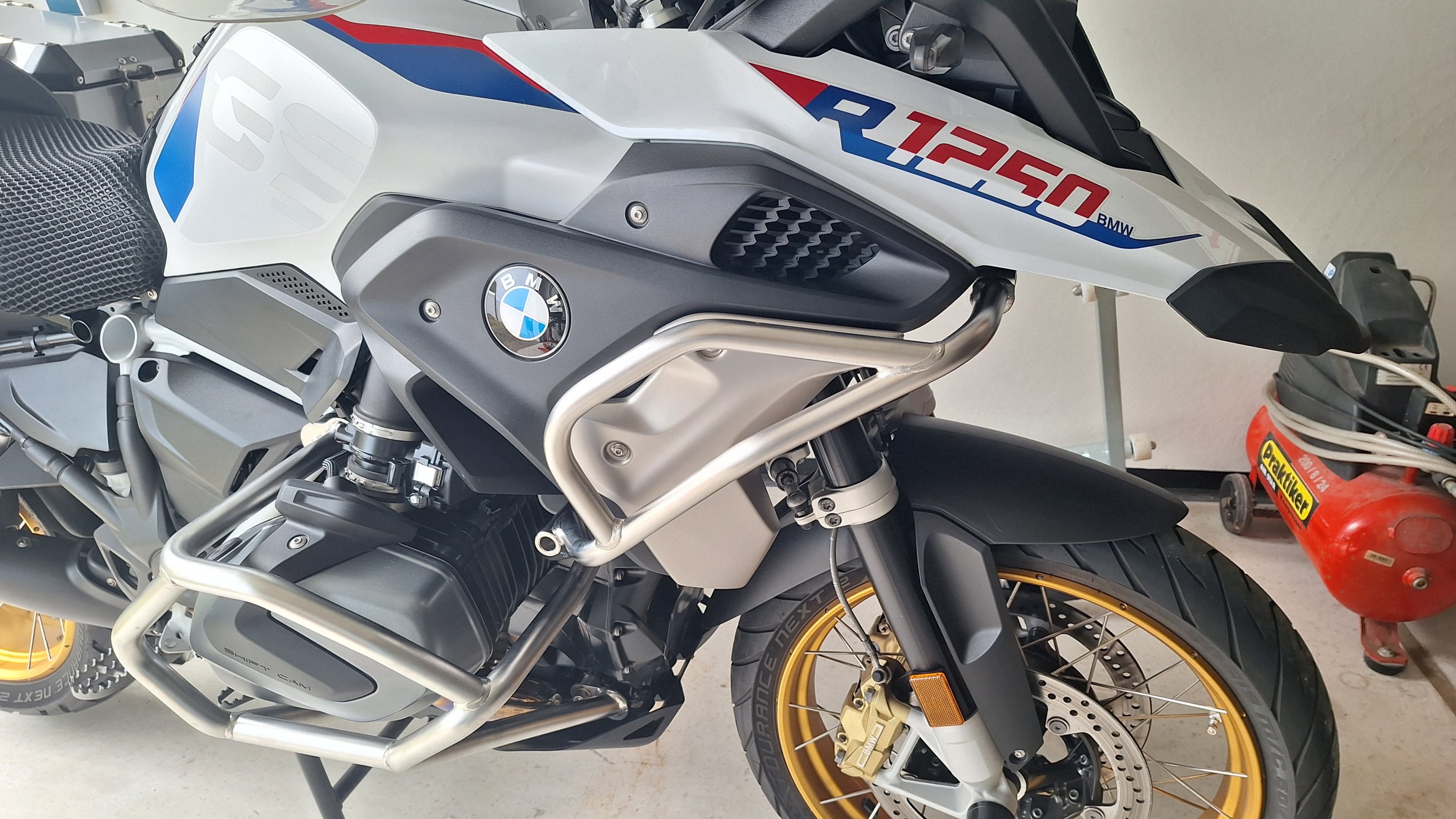

Wer hat diese Kombination zusammen montiert?
Da ich aktuell diesen Sturzbügel von Touratech montiert habe:
und gerne noch einen oberen Sturzbügel für die Kühlerblenden montieren will stellt sich mir die Frage, ob diese
Kombination möglich ist?

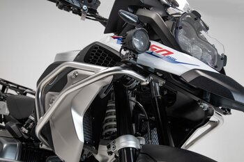

Laut SW-MOTECH ist die Montage nur mit dem SW-MOTECH Sturzbügel oder dem original BMW-Sturzbügel möglich.
Wer hat diese Kombination "Touratech Sturzbügel" mit "SW Motech oberer Sturzbügel" verbaut und kann mir sagen, ob ich beide zusammen montieren kann?
Danke

Also wenn der TT Sturzbügel so angebaut wird, wie der Originale, wird die SW Motech Variante auch passen. Du ersetzt dann einfach die Schrauben durch längere.
Ich hab aber die SW Motech Sturzbügelerweiterung gegen die Touratech Erweiterung getauscht, da mir bei den TT die Verbindung zum Frontträger eher gesagt hat.

So nun ist die SW Motech Sturzbügelerweiterung montiert und passt auch mit dem Sturzbügel von Touratech.
Was nur noch gemacht werden mus ist die passende Halterung für die Zusatzscheinwerfer.
Aber die ist schon in Arbeit.
